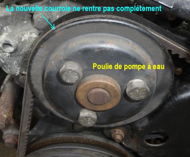

Salut, grostoto, je suis parfaitement d'accord, c'est bien le problème, mais la plaque est fixée par deux vis sur le bloc moteur, elle est fatalement bien placée. La seule différence que j'ai trouvée, c'est que l'ancienne courroie fait côté extérieur 10.5mm de large, alors que la nouvelle fait 11.3mm. donc elle rentre moins dans les poulies, cela suffit-il à expliquer la différence au niveau du tendeur ?

oui c'est énorme pour une courroie trapézoidale.
elle ne doit pas descendre correctement dans les poulies.

@grostoto La courroie dépasse de moins d' 1 mm, alors que l'ancienne rentrait bien, usure ? ou tolérance de fabrication ?

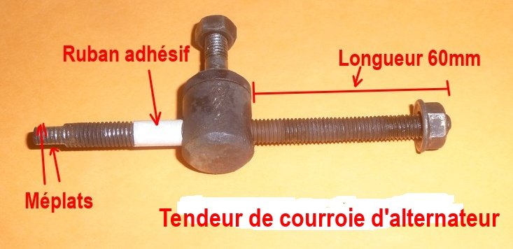

Bon, j'ai une solution.
La nuit porte conseil, et à regarder le tendeur, ça parait évident qu'il est réglable, sinon pourquoi les ingénieurs aurait-ils mis une tige filetée aussi longue ?
On avait essayé de faire bouger la tige avec deux écrous bloqués l'un sur l'autre sans résultat.
Donc je change de méthode, nettoyage, brossage, et dégrippant. Et comme les écrous n'avaient pas été efficaces, je fais deux méplats à la lime et avec une clé à molette de 25cm et cinq minutes de dégrippant, ça se débloque !!!
Je visse pour gagner 10mm côté réglage. Le ruban adhésif, c'était juste pour marquer le point où j'arrête de visser.
Si on pense que le blocage peut bouger dans le temps, on peut mettre un contre écrou côté écrou de réglage, ou bien le mettre en blocage côté pivot.
Le tendeur modifié:
La nouvelle courroie.

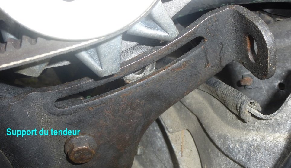

Le support du tendeur.
Comme quoi, quand on est dans un travail sans l'expérience nécessaire, on n'a pas les idées claires. Mais avec un peu de recul et de réflexion, on finit par y arriver.
