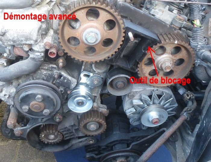

Démontage du carter de distribution.
Et on en arrive là.

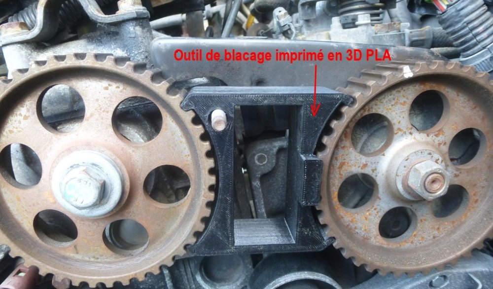

La courroie de distribution est enlevée, après avoir posé, l'outil (copie de MOT854) imprimé en PLA et qui a fait parfaitement son travail.
Le galet tendeur neuf est déjà en place, et le galet fixe ne présentant pas de défaut reste en place, ainsi que la pompe à eau.
L'outil de plus près.

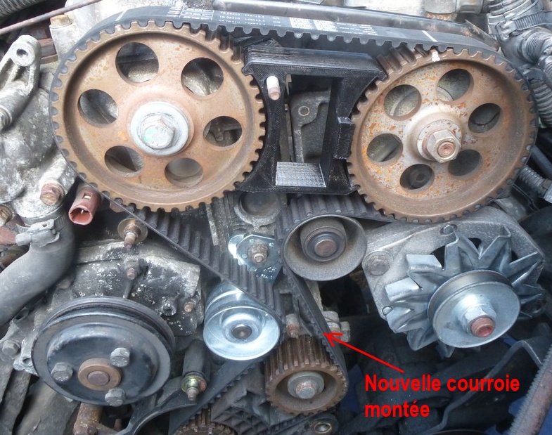

Remontage de la poulie damper, serrage à 13 daN. Deux tours moteur à la clé douille de 22, parfait, reconnexion de la batterie.
Un tour de clé, ça démarre impeccable, dix secondes et arrêt. La distribution est faite.

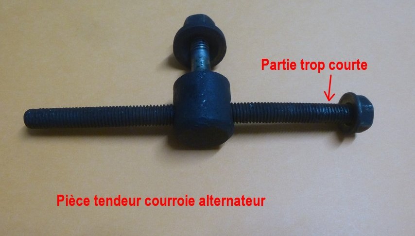

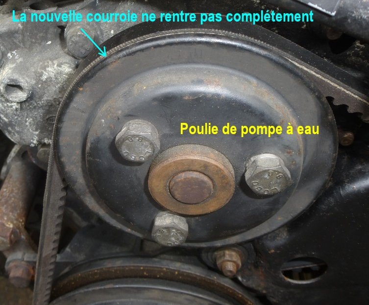

Et là, ça ne le fait pas, Impossible de faire dépasser la tige filetée pour mettre l'écrou du tendeur.
On vérifie la référence de la courroie, c'est bien la même que celle que l'on a enlevée une DAYCO (made in PRC).
Blocage total. La seule solution, rallonger la tige filetée de 10-15mm côté écrou.
On opte pour l'usinage d'un tube fileté M8 de 20mm qui permettra de placer une tige M8 plus longue.

l'idée est simple: si c'était en place avant, et que cela ne rentre plus, alors c'est mal monté (mauvais passage de la courroie par exemple ?)
rallonger la tige est une mauvaise idée.

Salut, grostoto, je suis parfaitement d'accord, c'est bien le problème, mais la plaque est fixée par deux vis sur le bloc moteur, elle est fatalement bien placée. La seule différence que j'ai trouvée, c'est que l'ancienne courroie fait côté extérieur 10.5mm de large, alors que la nouvelle fait 11.3mm. donc elle rentre moins dans les poulies, cela suffit-il à expliquer la différence au niveau du tendeur ?
L'ancienne courroie n'a que 19000 Km.

oui c'est énorme pour une courroie trapézoidale.
elle ne doit pas descendre correctement dans les poulies.

@grostoto La courroie dépasse de moins d' 1 mm, alors que l'ancienne rentrait bien, usure ? ou tolérance de fabrication ?
@Ancien Je ne vois pas comment c'est possible, mais au remontage, je vais faire attention à ça.

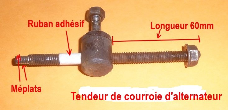

Bon, j'ai une solution.
La nuit porte conseil, et à regarder le tendeur, ça parait évident qu'il est réglable, sinon pourquoi les ingénieurs aurait-ils mis une tige filetée aussi longue ?
On avait essayé de faire bouger la tige avec deux écrous bloqués l'un sur l'autre sans résultat.
Donc je change de méthode, nettoyage, brossage, et dégrippant. Et comme les écrous n'avaient pas été efficaces, je fais deux méplats à la lime et avec une clé à molette de 25cm et cinq minutes de dégrippant, ça se débloque !!!
Je visse pour gagner 10mm côté réglage. Le ruban adhésif, c'était juste pour marquer le point où j'arrête de visser.
Si on pense que le blocage peut bouger dans le temps, on peut mettre un contre écrou côté écrou de réglage, ou bien le mettre en blocage côté pivot.

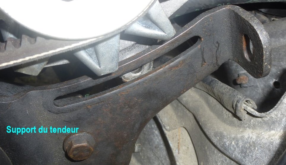

Le tendeur modifié:
La nouvelle courroie.
Le support du tendeur.
Comme quoi, quand on est dans un travail sans l'expérience nécessaire, on n'a pas les idées claires. Mais avec un peu de recul et de réflexion, on finit par y arriver.
Cordialement.
Astronaute.
Le tendeur modifié:
Cordialement.
Astronaute.

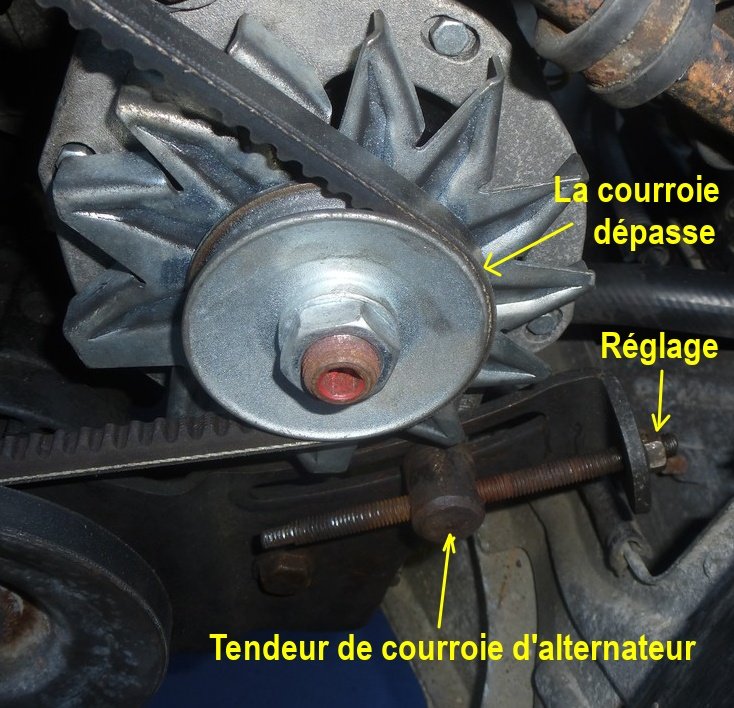

Salut à toutes et tous,
J'ai terminé cet après-midi remontage du tendeur de courroie d'alternateur et son réglage, puis réglage de la courroie DA. Avec ma petite fuite à la crémaillère, il faut que je rajoute un peu de Dexron, car le niveau est au minimum.
Le tendeur:
On voit que la courroie dépasse de la poulie et que les 10mm de plus ont permis de régler avec l'écrou.
Alors que la courroie de DA, une Dayco (made in PRC) ne dépasse pas de la poulie.
Remontage du radiateur, liquide refroidissement.
Un petit tour de 6 Km environ, chauffe normale, tout semble correct. Pas de bruits suspects.
C'est ma deuxième distribution sur l'Espace 2. Je contrôlerai la tension des courroies dans quelques temps.
Le tendeur:
