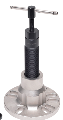

Trouvé sur le bon coin .

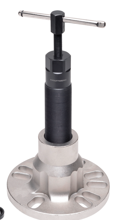

J'ai acheté un extracteur hydraulique de 10 tonnes (voir image) ... pas plus de succès, l'arbre cannelé ne bouge pas d'un poil ..
Est ce que quelqu'un a LA solution au problème? ..

je ne vois pas ce qu'il y a d'hydraulique dans l'extracteur présenté..
avec un truc comme ça, il faut pousser aussi fort que possible (je prendrais une grande clef avec une grande rallonge), une fois au bout, je carresse le moyeu avec un marteau de 3kg, et je tente de repousser encore .. cela se joue à l'usure: ou l'outil casse, ou cela vient, il n'y a rien à perdre)

grostoto a écrit : 06 juil. 2026, 17:19 salut
Le cylindre noir est une vis hydraulique ... on sert la petite vis en bout pour faire monter la pression...
Mais pas cher, sûrement fabriqué en Chine... en serrant comme un malade l'huile a giclé .. pourtant à 79 balais on est censé avoir une force de fillette ..

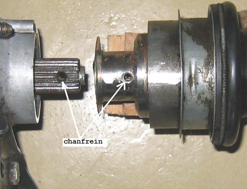

oui, j'ai du mal à comprendre, comme les goupilles à une certaine époque (R15, R12...)

Les R15/R12, ce n'était pas des roulements à rouleaux coniques ?

avec goupille ne veut pas focement dire roulements coniques, la goupille peut maintenir une cage pardessus l'ecrou de cardan (qui n'est pas un écrou frein sur cette technique).

je ne sais pas quelle était la raison de la goupille, elle était coté boite de mémoire (ca remonte un peu :mrgreen: )
J'a trouvé ca pour illustrer
Messages : 8971
Re: démontage cardan gauche
a oui cette fameuse goupille..elle est resté longtemps en production celle ci..
puis un jour elle a disparu, puis le systeme a changé (pour devenir comme les autres, arbre entrant dans la boite avec circlip)

De ce côté (D) pas de circlip puisque c'est à l'arrivée du palier relais, circlip que côté G.
Dans mes souvenirs au démarrage de la boite JH/JR (commande à cables).
