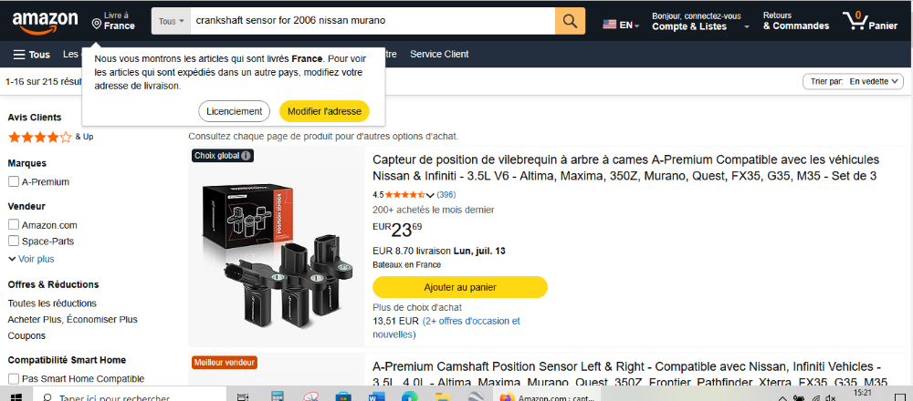

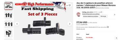

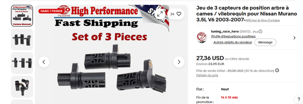

https://www.ebay.fr/itm/254359906475
là il y a 3 capteurs fournis, il ne ferait pas parti du lot?

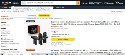

dispo aussi sur amazon usa
(traduit par le traducteur google)

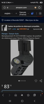

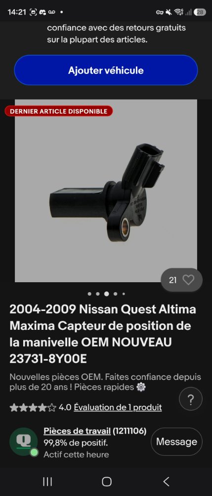

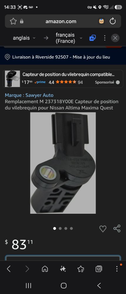

Hello les gars ! Alors physiquement le corps c’est le même là ou ça coince c’est la patte de fixation.
Sur les 350 Z la patte est parfaitement aligné horizontalement avec le connecteur ( comme le capteur AAC avant de nos espaces ) mais sur le pmh la patte de fixation a un angle

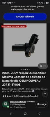

J’avais repérer ça de chez nissan monter sur les maxima 3.5 mais je sais pas si ça passe car je suis pas sur que après le faisceau soit respecté au niveau branchement

J'ai testé ceux de 350Z et ça ne passe pas. Avec la patte de fixation en diagonale c'est mort ...
À part couper la patte de fixation et la recoller au bon endroit sinon je ne vois pas.
Pour le 23731-8Y00E que tu viens de mettre, je vais peut-être en prendre un pour tester, 13 Euros sur aliexpress.

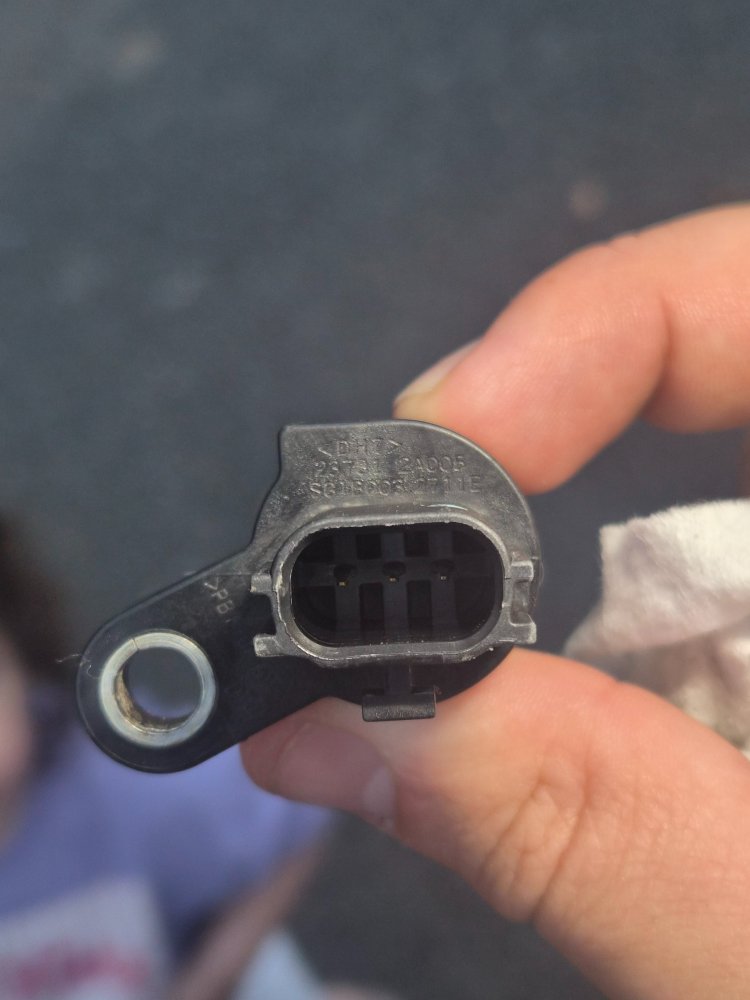

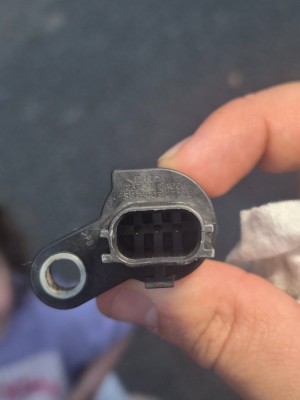

A titre d'information
J’ai recu un PmH ce matin en Version A et non une version E que nous recherchons tous.
Le mien qui était fixer était la version 005 et non un E.
Bizarrement le A semblé parfaitement identique. Et correspond visiblement bien a une pièce renault-Nissan-Infiniti.
Je vais le monter cette semaine mais je pense que on a deux références supplementaire pour nos carosses
Pmh reçu ce matin en Version A
Mon PMH que j’avais dans mon espace en version 005
D'après Gemini que je trouve largement plausible car j’avais un 005

Après montage l’espace est reparti pour un tour sans broncher ni d'erreur.
Je confirme donc que les références finissant par 005 et A sont compatible.
