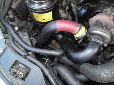

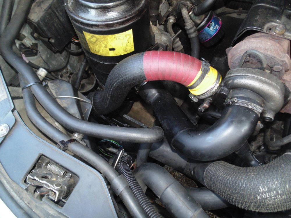

Hier et a ujourdhui ,500 bornes j'avais retrouvé des watts mais au fur et a mesure des bornes de moins en moins de pêche.

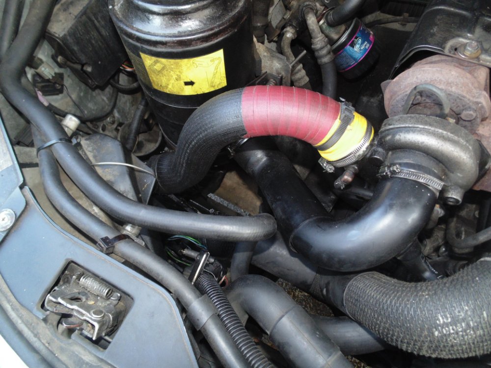

Donc avec mon voisin ce soir la durite turbo radiateur que j'avais réparer 1 cm env a fissuré sur + de 10 cm donc ce doit être cela ma panne : scotch tissé pour dépanner, pas d'essai, demain sans doute.
.Je trouve pas de durites savez vous ou en trouver ou combine pour!

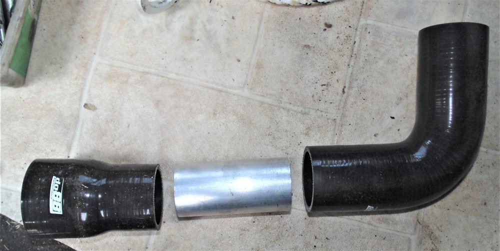

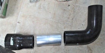

Pour la durite j'ai scotché avec du ruban adhésif tissé trouvé dans mon stock supposé du ruban pour guidon de vélo
Et commandé sur redox sur le conseil de ADC 1968 je trouve qu'il faut tordre les durites j'ai pas effectuer pour le moment
tuto de adc a l’époque:
Re: Durite turbo viewtopic.php?p=478720#p478720

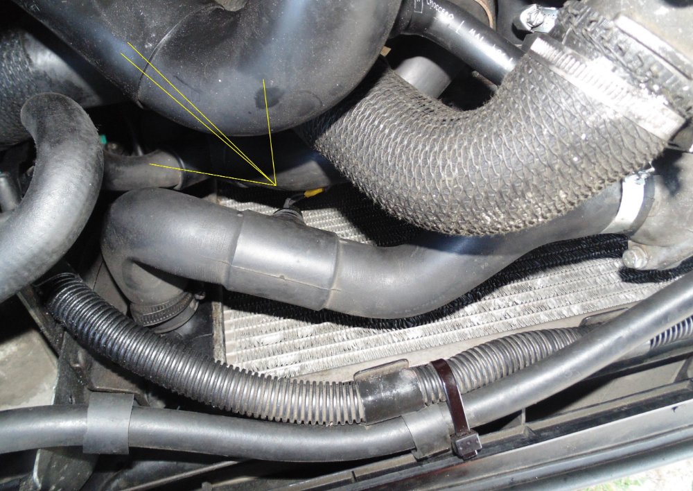

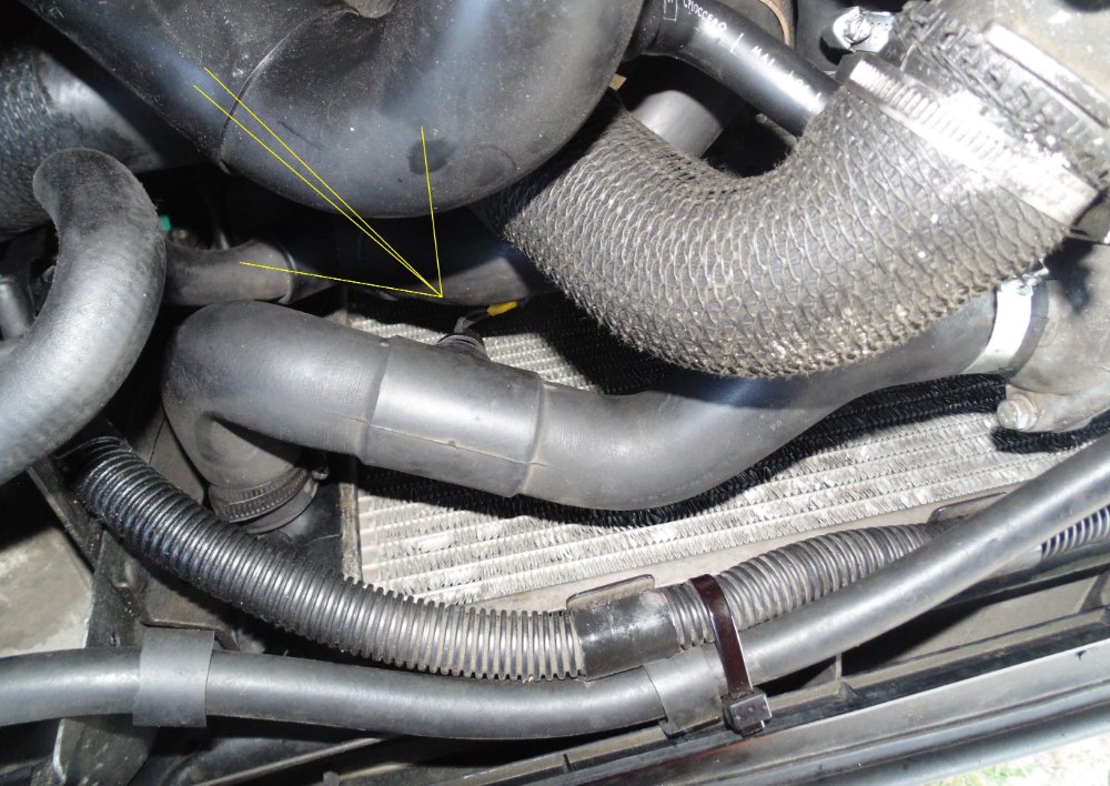

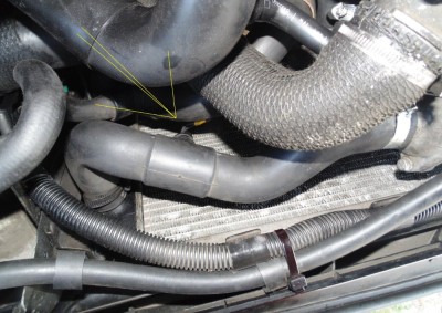

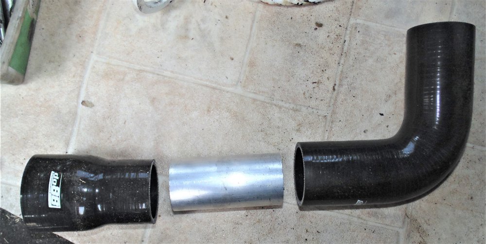

Comme d'hab en urgence:J'ai un soucis hier tard le soir les fils du contacteur en verticale sur le dessous de la durite d'eau, cassé a ras ressoudé en fin de soirée en le découpant un peu,en provisoire ma question: ou trouver et comment ce nomme ce contacteur afin de le remplacer
Au faite a quoi sert -il? quand je le shunt, un relais s’enclenche a gauche du compartiment moteur et rien au TDB ni ventilos!
Dans ce coin là du moteur les contacteurs culasse et radiateur durite (4) c'est fils fins et pendouille ,,,,n'importe quoi! et quoi anticipé?
2 photos faites a l'instant pour agrémenter:[attachment=1]DSC02448 -
