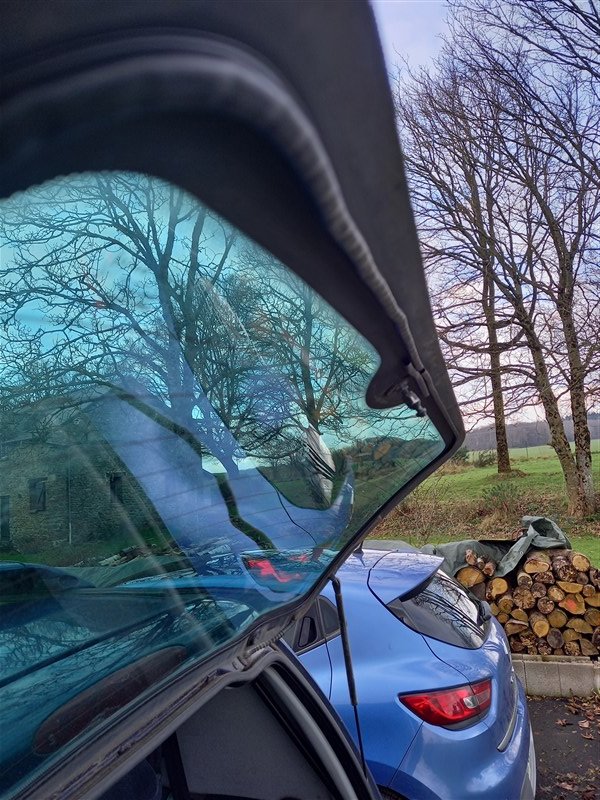

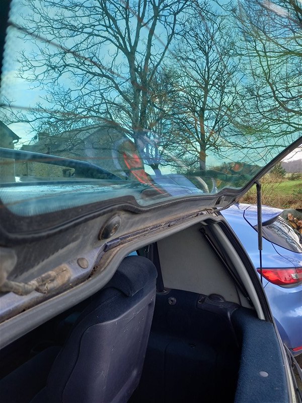

Je me suis attelé à mon problème d'humidité, et première action : remettre en place le joint de la lunette ouvrante.
à surveiller pour voir si ça améliore les choses ou pas, et pour une fois la Bretagne est un atout : il ne va pas trop tarder à pleuvoir pour faire le test :mrgreen: :mrgreen:

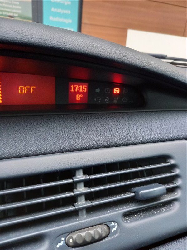

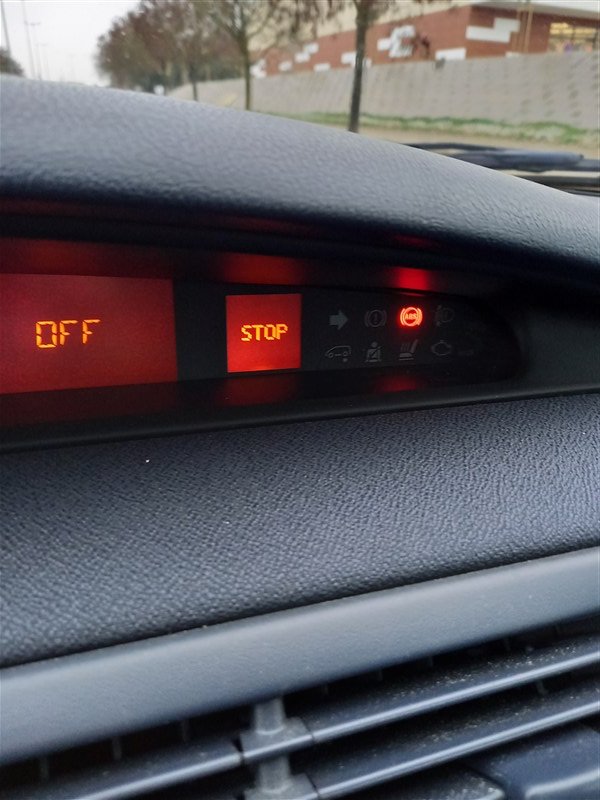

Le symptôme est le suivant :
moteur en route et voiture à l'arrêt
Le voyant "frein à main" reste allumé même lorsque ce dernier est enlevé
Et dès que tu dépasses 15 km/h :
Biiiiip
Biiiiip
Il faut passer la Canclip pour voir si les capteurs sont Ok, après effacement des défauts.

Pilou29 a écrit : 10 févr. 2025, 17:42 Le joint sur la lunette ne sert à rien (la poussière, le bruit peut être...) je n'en ai pas sur le mien et il ne prend pas l'eau. C'est le joint sur la caisse qui est utile .
Salut Michel,
Oui c'est bien ce qu'on a dit à longueur de post sur le site, mais bon, il faut bien commencer par un bout. Le joint sur la caisse est un peu abimé à un endroit mais rien de bien grave ...
Par contre le coffre dans l'aile arrière droite est tout humide, n'y aurait-il pas une prise d'eau du côté du phare arrière !?! Côté custode, je ne vois pas trop comment ça peut fuir, la vitre venant en applique sur le joint qui n'est pas coupé ...
Messages : 13708
Moi aussi c'est humide dans ce petit coffre, je n'y mets que des trucs dans un sac en plastique maintenant .
Par contre j'ai l'impression que çà remonte par le dessous de la voiture, mauvaise étanchéité dans la feuillure ?
Messages : 8956
humide aussi le mien, c'est le joint de la porte du coffre qui fuit.

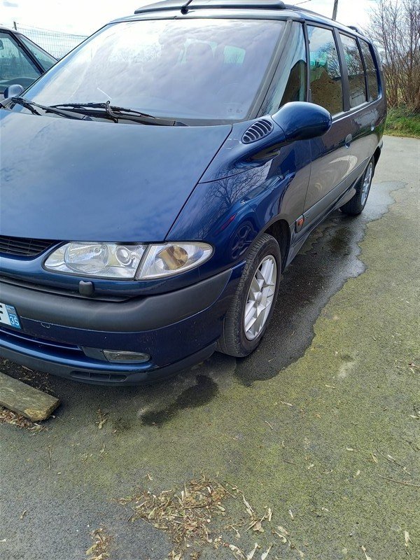

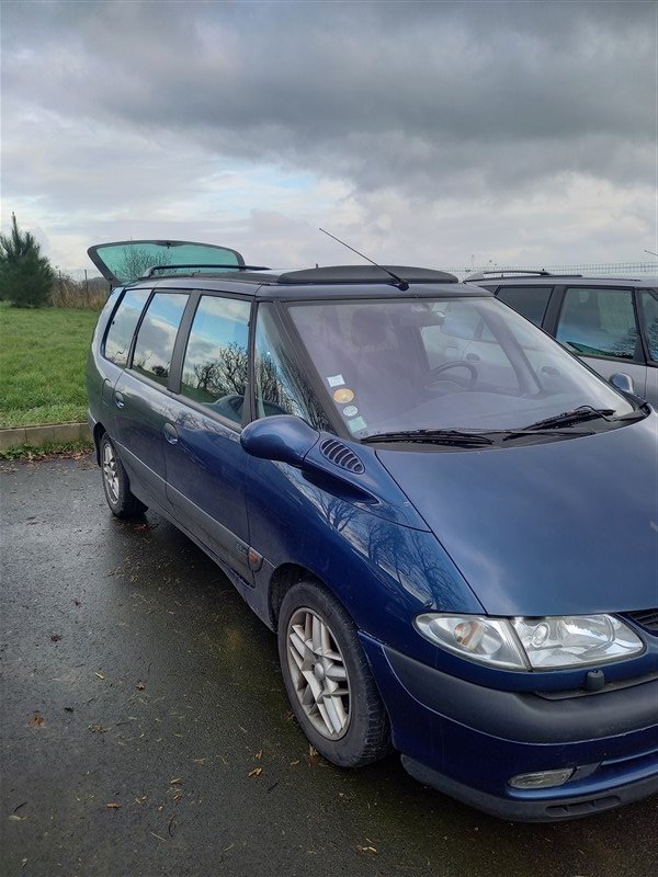

Espace prêt pour le passage du CT ...
Cette fois j'ai mis le totem d'immunité :mrgreen: :mrgreen:

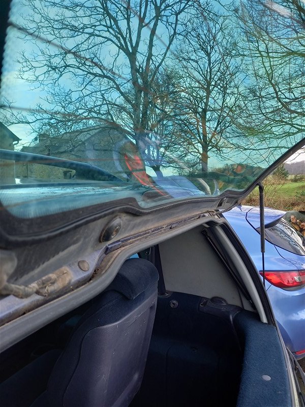

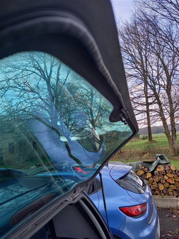

Petite nouveauté sur la vitre arrière
J'espère que ça va marcher :lol:
