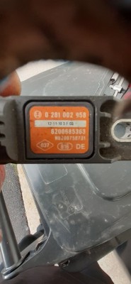

ca n'est pas un map sur ce moteur mais un maf.Espace25th a écrit : ↑12 avr. 2022, 14:28 Capteur map changé toujours pareil des que je mets la louche en 3eme arrivé vers 4000 tour / min injection a controller .
J ai testé l'electrovanne turbo 15.9 ohms mais pour le pneumatique j'ai soufflé dedans ça a l'air etanche mais je ne suis pas sur que mon test soit fiable.
Je commence serieusement à penser. a la geometrie variable qui grippe
tu as changé quel capteur ?

Bonjour fkp,
J ai changé le capteur de pression de suralimentation comme le m'a dit le garage et j 'ai testé l'electrovanne de turbo au multimetre mais niveau pneumatique ayant pas de pompe a vide je l ai demonter et ai juste soufflé dedans voir si ellle etait etanche

Quelle est la difference maf ou map ?

Un qui mesure la pression un qui mesure le flux non? Flow vs Pressure

le map mesure la pression dans le collector pour en deduire la charge, le maf mesure le debit d'air pour les memes raisonLeJeune6troeniste a écrit : ↑14 avr. 2022, 09:14 Bonjour,
Renault a été longtemps avec des injections avec map mais depuis 20 ans environ les maf ont remplacé les map.
ne pas confondre capteur de pression destiné à mesurer la charge et capteur de pression destiné à mesurer la pression de turbo par exemple. sur les moteurs turbo, mesurer une charge avec un map c'est pas top, un maf fera beaucoup mieux le job.
