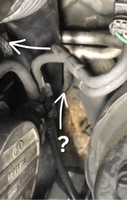

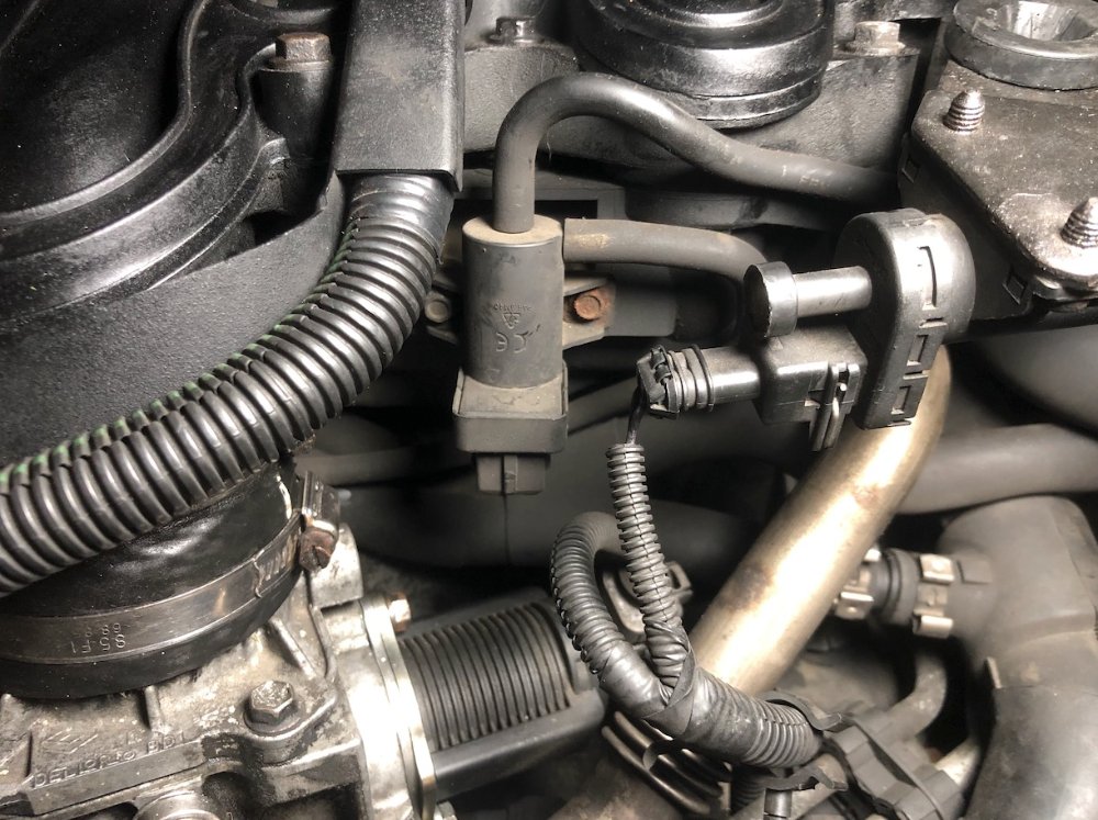

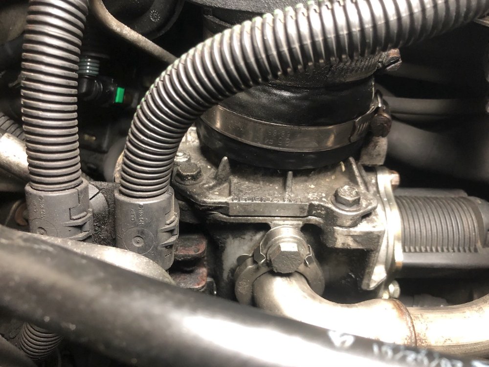

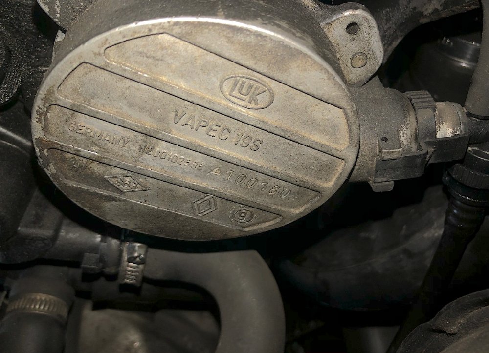

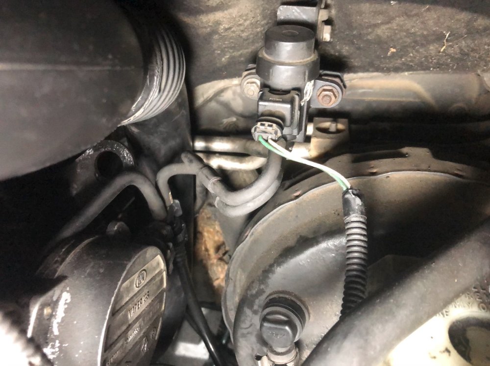

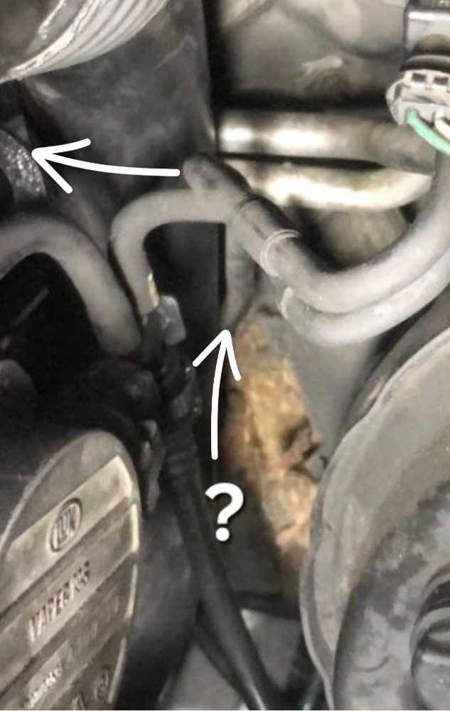

Bon, voici quelques photos que j'ai prise ce soir.
Je ne l'ai pas rentré dans mon garage ce soir, trop fatigué
Pour le capteur de pression de suralimentation, je le démonterais ce week-end, et vérifierai aussi les tuyaux et autres électrovannes
Dites-moi s'il vous faut d'autres visuels…
En tout cas, encore merci pour vos conseils précédents… et à venir

seconde photo: electrovanne non branché ?

Re: Nouveau turbo… ne se lance pas !
Oui, tout à fait, et ce depuis que je l’ai acheté en 2011
Il n’y a de toute façon pas de broche à raccorder dessus…
??rmoitry a écrit : 12 févr. 2025, 12:45 Oui, tout à fait, et ce depuis que je l’ai acheté en 2011
Renault aurait une electrovanne sans raccordement ??
Alors celle qui est branchée pilote quoi? L'étouffoir ou les volets swirll ?
Désolé mais sur mon pépère, comme je l'ai dit elles sont supprimées impossible pour moi d'indiquer qui fait quoi.
- Messages : 3912
Désolé mais sur mon pépère, comme je l'ai dit, elles sont supprimées pour éco donc impossible pour moi d'indiquer qui fait quoi.
Ce tuyau est censé passer par la protection des injecteurs en partie basse et sortir de l'autre côté puis descendre jusqu'à la valve de régulation turbo.
Merci de ton retour Yves
Cc’est vrai que ce n’est pas clair pour le coup avec ces photos, vu comme ça, même pour moi.
Dès que je rentre, je met tout ça au clair, en indiquant quel tuyau va sur où et sur quoi.
De mémoire, le tuyau supérieur sur l’électrovanne de turbo (au-dessus du Mastervac) va directement sur la wastegate du turbo.
La pompe à vide est d’origine - en tout cas je n’y ai jamais touché.
C’est bizarre car j’ai quand même fait 230 000 km avec l’ancien turbo avant de le changer car il s’est mis à suinter de l’huile et à siffler de manière désagréable

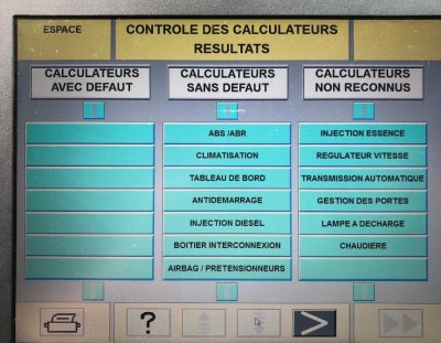

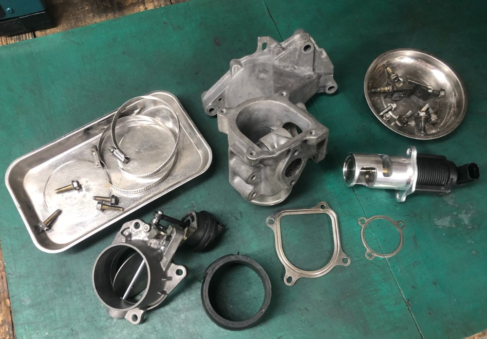

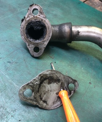

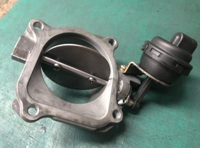

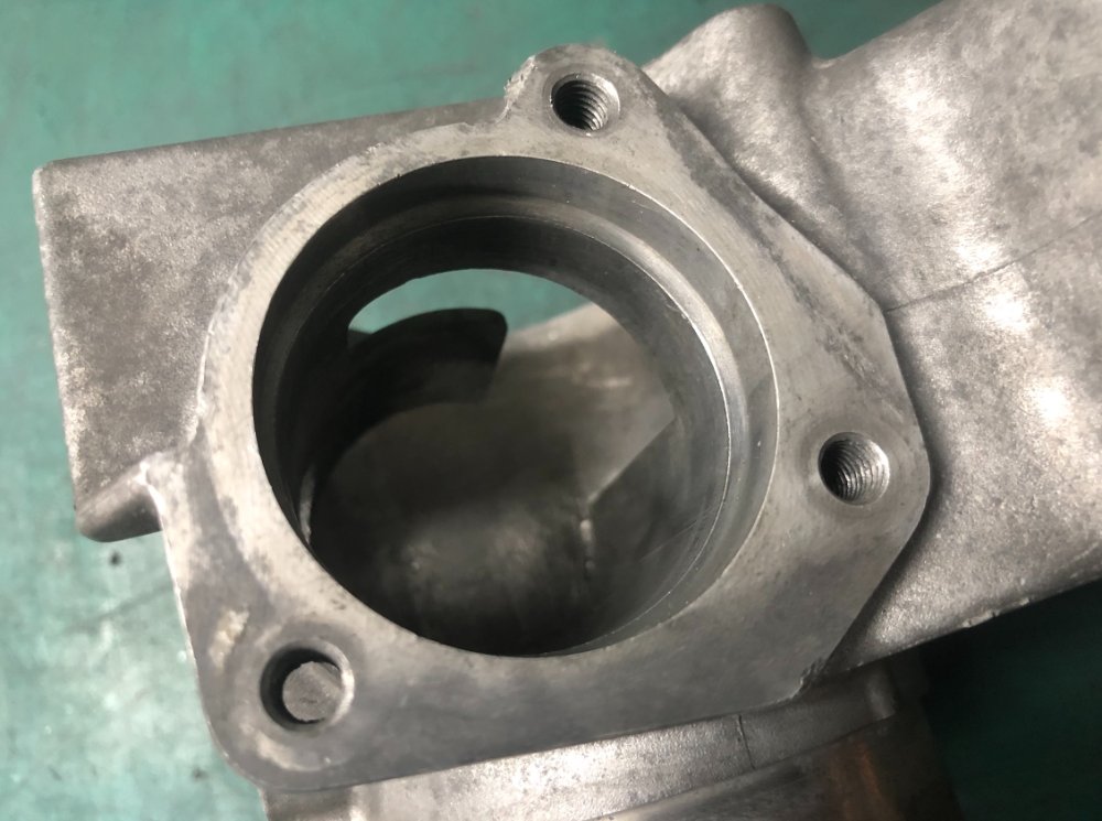

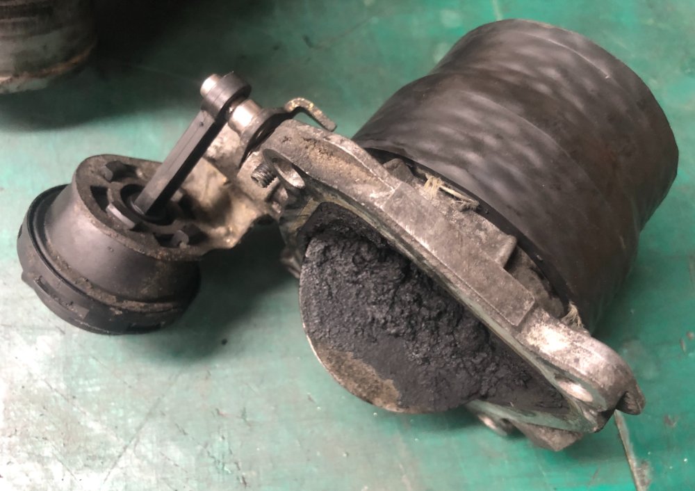

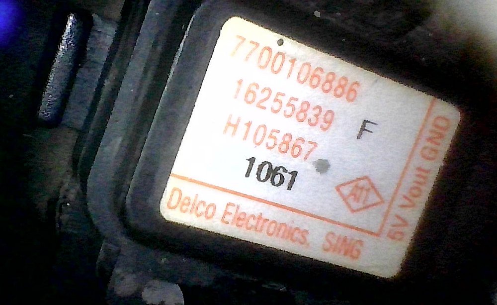

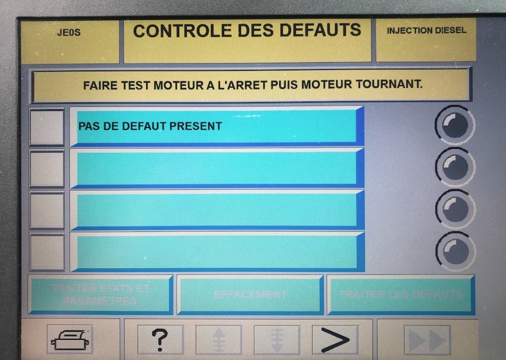

Un ami est venu me prêter main forte ce week-end et suite à un résultat en « sapin de noël » après le passage de la CanClip, nous avons procédé au remplacement des pièces suivantes :

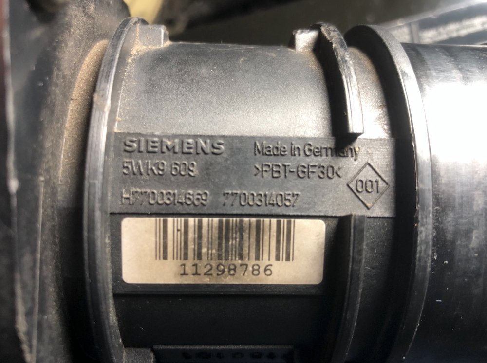

– Débitmètre de masse d’air : l’ancien de fonctionnait plus
– Capteur de pression de suralimentation : complètement HS celui-ci, même plus étanche
– Electrovanne pneumatique de commande de turbo : suite au contrôle des tuyaux, elle est tombée en décrépitude

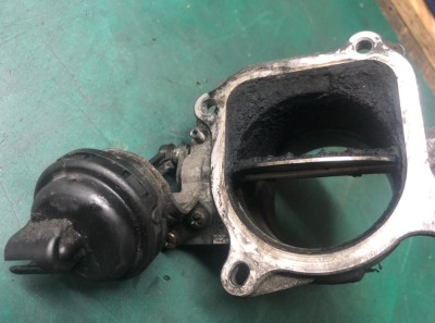

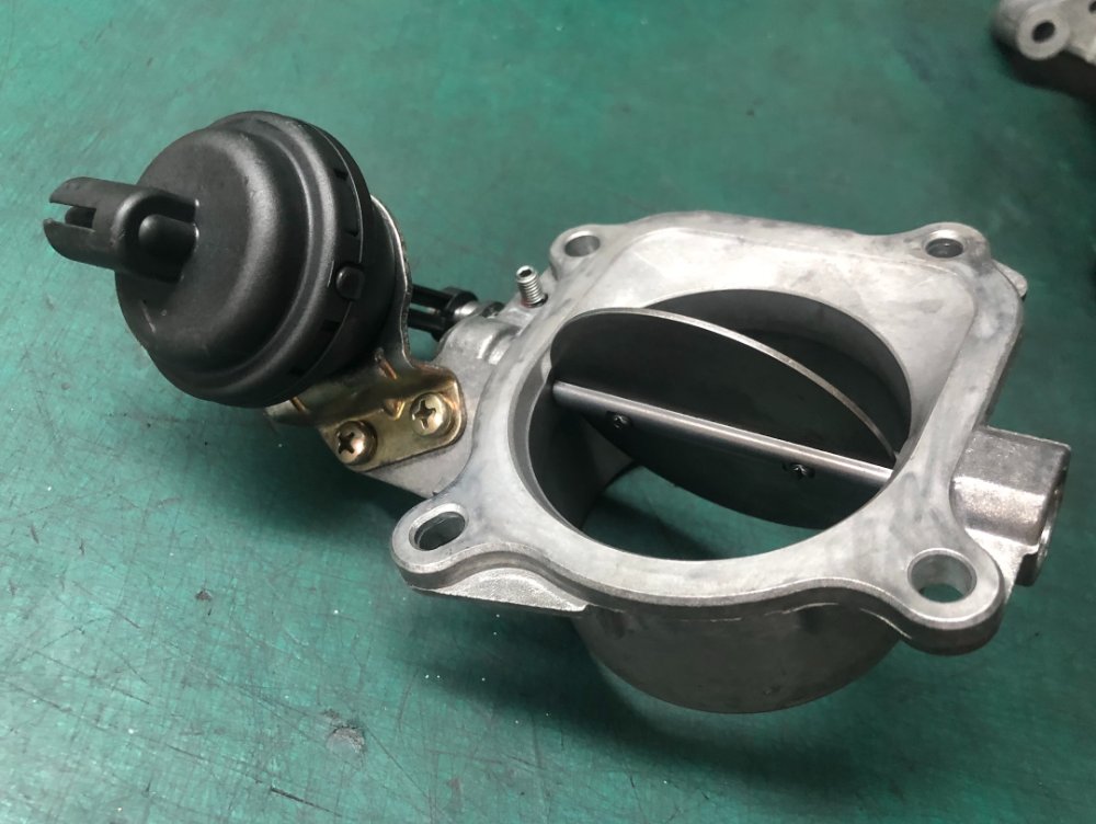

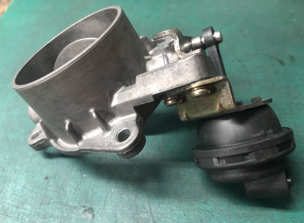

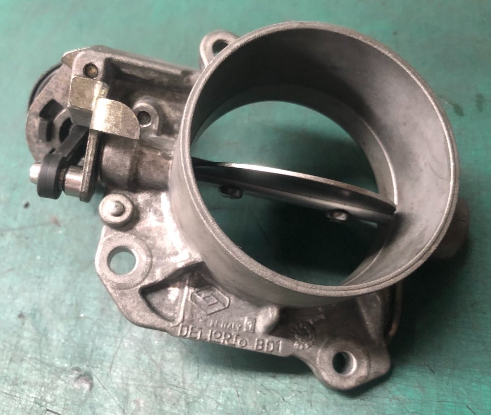

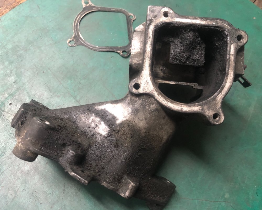

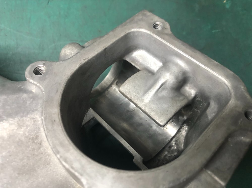

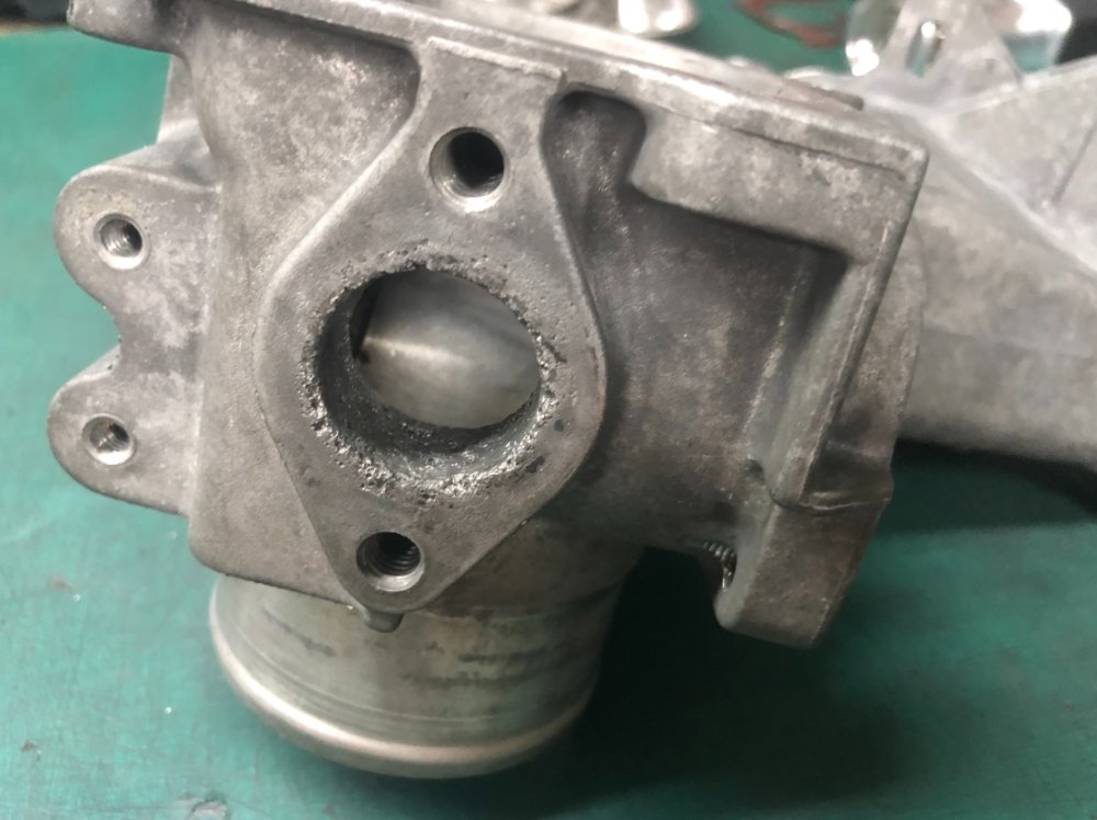

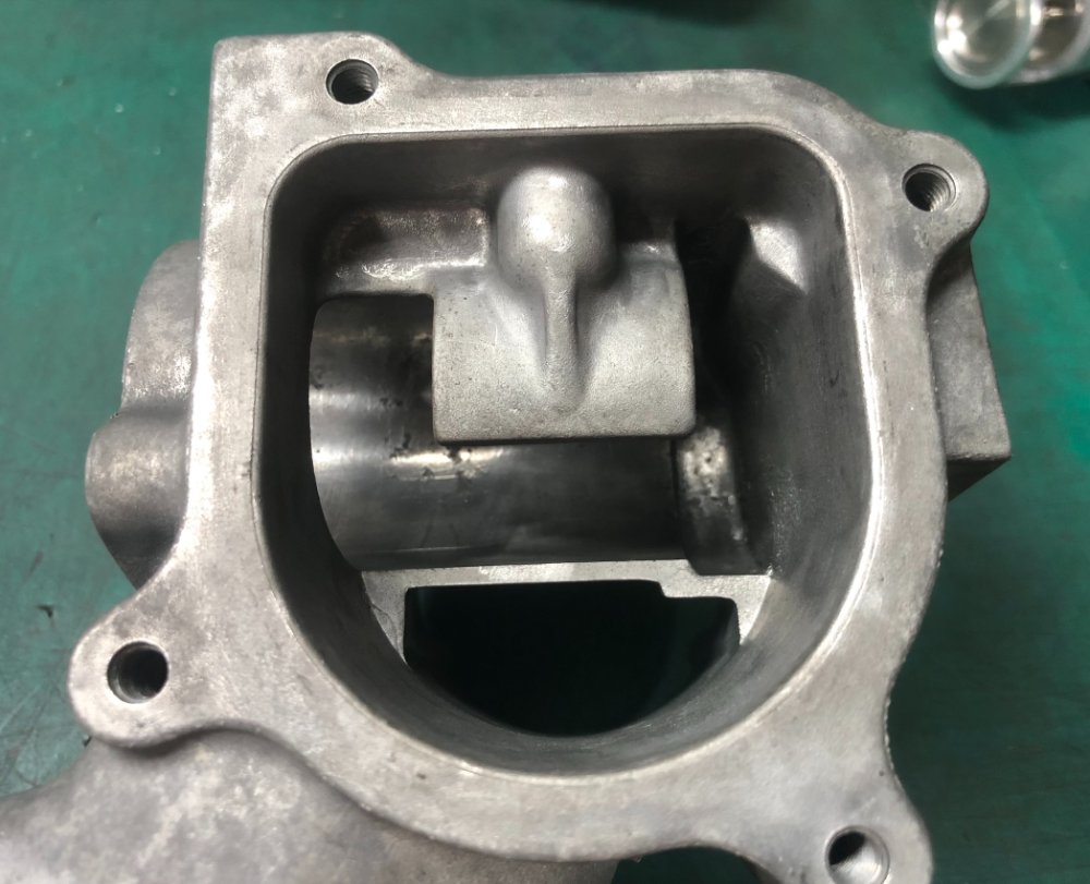

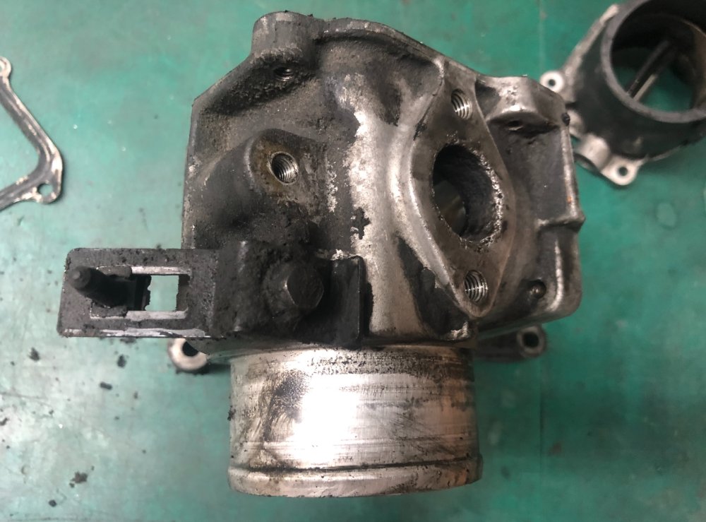

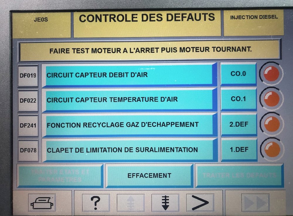

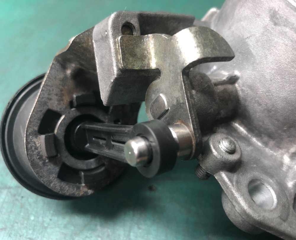

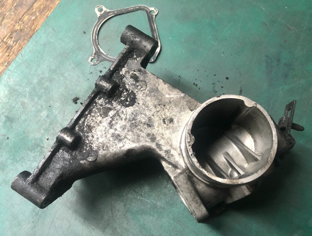

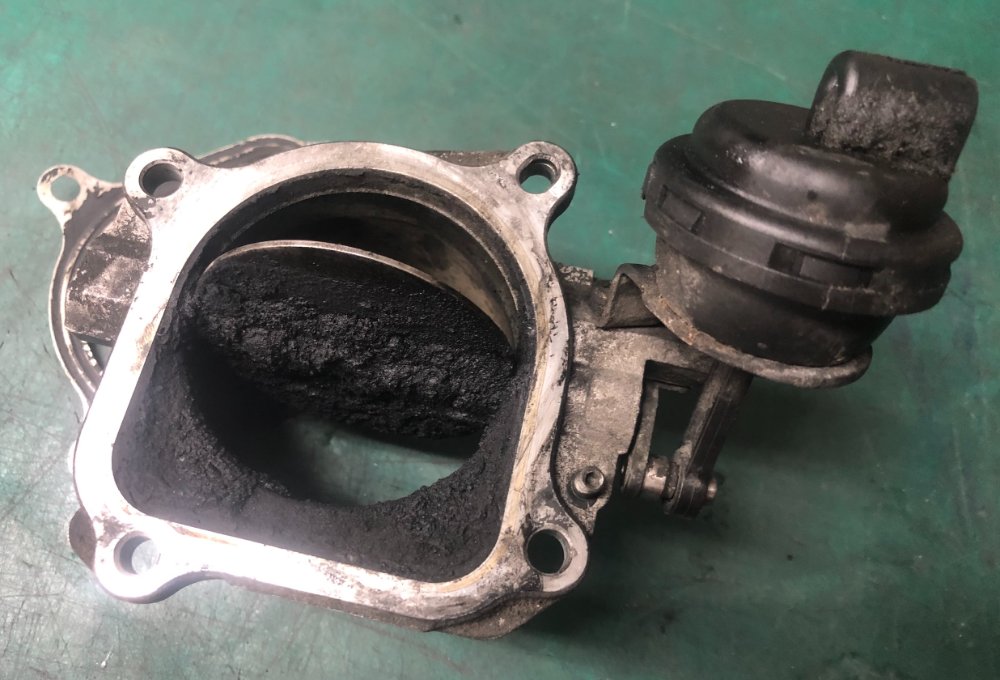

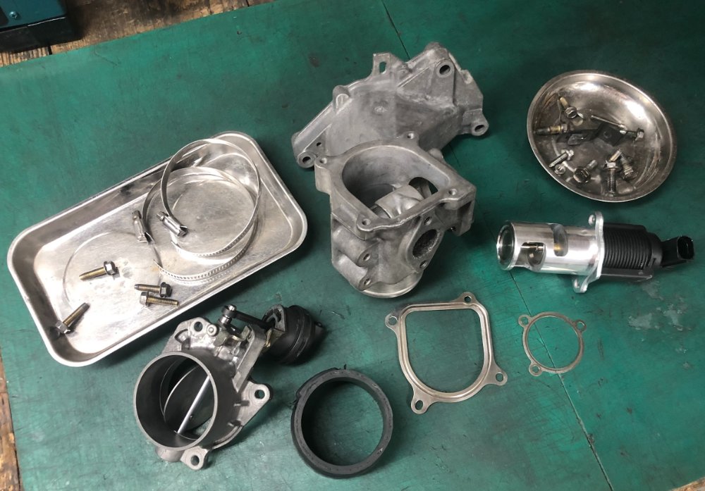

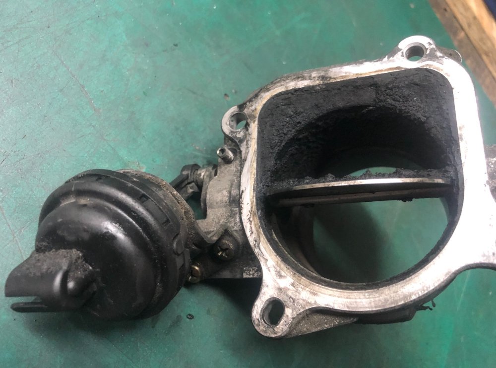

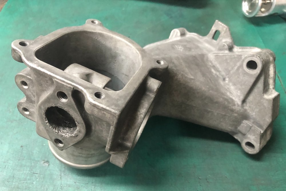

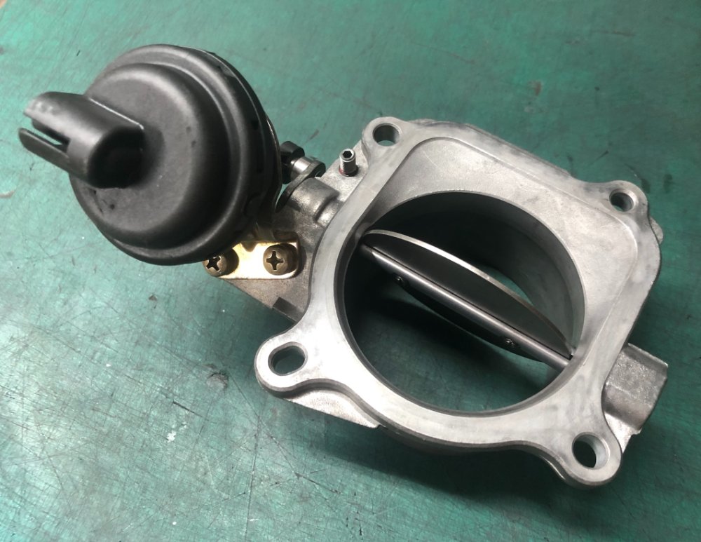

Avec le défaut DF241, j’ai donc démonté la vanne EGR, elle était complètement encrassée.
Il y avait aussi pas mal de crasse accumulé dans le boitier. J’ai aussi enlevé l’opercule mis il y a des années, de toute façon il était percé…

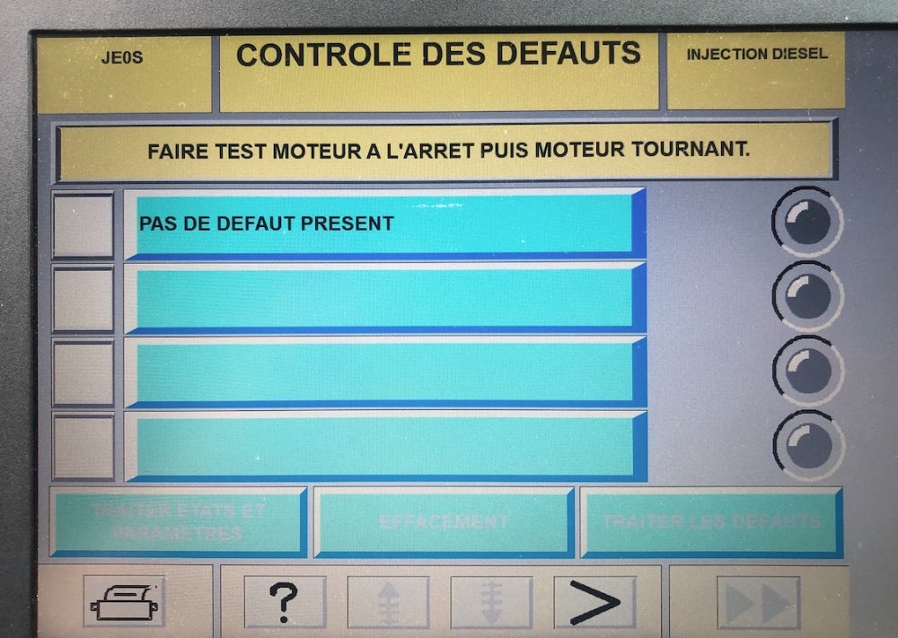

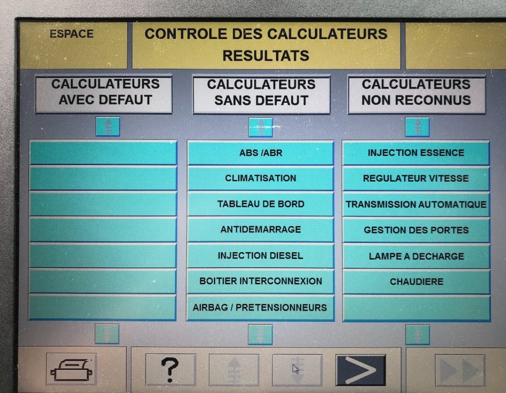

Bon, une fois tout remonté, nous avons refait un test moteur arrêté et j’ai enfin pu effacer tous les défauts en orange clignotant :
Ensuite, un second test moteur tournant, et là plus aucune erreur :
Le moteur démarre et tourne maintenant tout à fait normalement.
Et je n’ai plus non plus le voyant d’injection qui apparaît.
Mais toujours pas de turbo !
Bon, je commence à avoir un doute quant à bon état de fonctionnement.

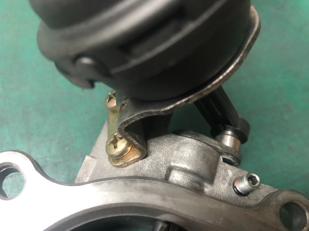

Il y avait quand même beaucoup de limaille qui en est sorti quand je l’ai reçu du fournisseur :
Après avoir procédé à un "rinçage" préventif du turbo avec de l'huile moteur propre (Castrol Magnatec 5W40 C3) sept fois de suite, j'ai eu la surprise de voir des petits morceaux de limaille de fer, résidus de taraudage précédent, sortir du circuit.
Comment savoir si ce turbo fonctionne ou pas finalement ?
Il n'y a pas de connecteur de test dessus, la CanClip l'ignore.
Pour l'instant, ça roule. Je m'en sert très peu, uniquement pour faire quelques courses en ville, sans tirer sur les rapports, mais bon, c'est pas une solution sur le long terme.
Merci d'avance pour vos conseils.

La pompe à vide doit être vérifier avec un depressiomètre ainsi que l'électrovanne (maxi -0,9 bar).

Mais, parce qu'il y a toujours un mais, je n'ai pas autant de puissance qu'avant malheureusement.
J'ai pu rouler normalement pendant ces deux dernières semaines, puis après recondamné la vanne vanne EGR, j'ai le voyant d'injection qui s'allume au démarrage.
Hier, deux symptômes étranges ; des trous à l'accélération et le moteur qui s'emballe quand je relâche la pédale d'accélérateur.

Bon, finalement j'ai trouvé comment faire.
Rien de bien compliqué, il faut juste les bons outils et un peu d'astuce.
Voila comment j’ai procédé :
- Débrancher la masse de la batterie (douille de 8’’) c’est préférable quant à l’extraction du boiter étouffoir qui va taper sur cosse + du démarreur
- Après avoir desserré le collier du boitier de filtre à air (douille de 7’’), le déposer pour dégager l’envirronnement de travail
- Desserrer les 2 colliers (douille de 7’’) et déboiter le tuyau de l’échangeur air/air boitier étouffoir, ça évitera de faire tomber des crasses dedans (auparavant ne pas oublier d’enlever la cosse sur le capteur de pression de turbo, tout en bas)
- Enlever du tube coudé en inox du boitier étouffoir (4 vis de 13’’)
- Démonter la vanne EGR (3 vis de 10’’) –> c’est l’occasion de la nettoyer
- Dévisser les 2 colliers de la grosse durite du boitier étouffoir (douille de 7’’)
- Enlever les 4 boulons (douille de 10’’) de fixations du boitier papillon sur le boitier étouffoir (il faudra un petit cardan pour le boulon ARG)
- Déconnecter le petit tuyau sur le côté gauche
À ce stade, le boitier étouffoir est libre, posé sur la boite à air
- Desserrer les 3 vis du boitier étouffoir, avec un cliquet 1/2 pour plus de force, une rallonge, une douille de 13’’ et un cardan pour accéder au boulon de gauche (l’astuce c’est de passer par en dessous, une fois la voiture levée et sécurisée avec une chandelle)
- Il reste la vis (douille de 10’’) de la patte de fixation sur la partie AVG inférieure, qui part de la pompe de direction assistée
On peut maintenant tirer vers soi le boitier papillon tout en maintenant le boitier étouffoir.
En le faisant pivoter, on peut le sortir à son tour si besoin.
Pour ma part, j’ai simplement enlevé l’écrou en cuivre (douille de 13’’) pour dégager le câble du démarreur.
Je n’ai pas eu besoin de démonter quoi que soit d’autre.
Voila, il ne reste plus qu’à procéder au nettoyage des pièces et à tout remonter tranquillement en suivant l’ordre inverse.

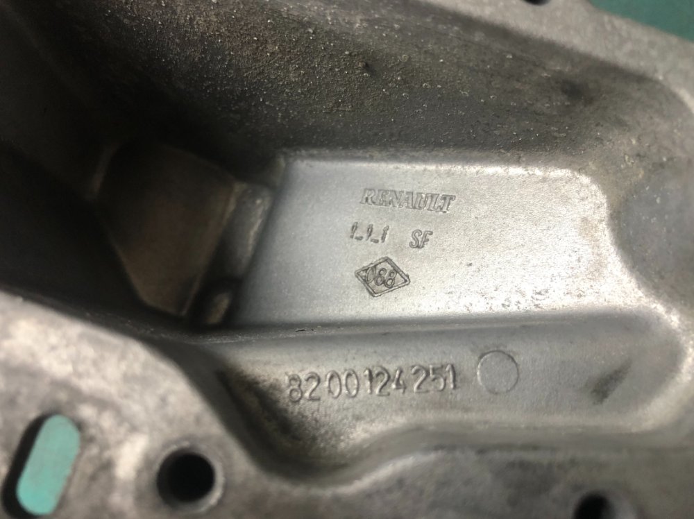

- rmoitry
- Messages : 150
- Enregistré le : 11 mai 2010, 00:47
- Localisation : 91700 Essonne

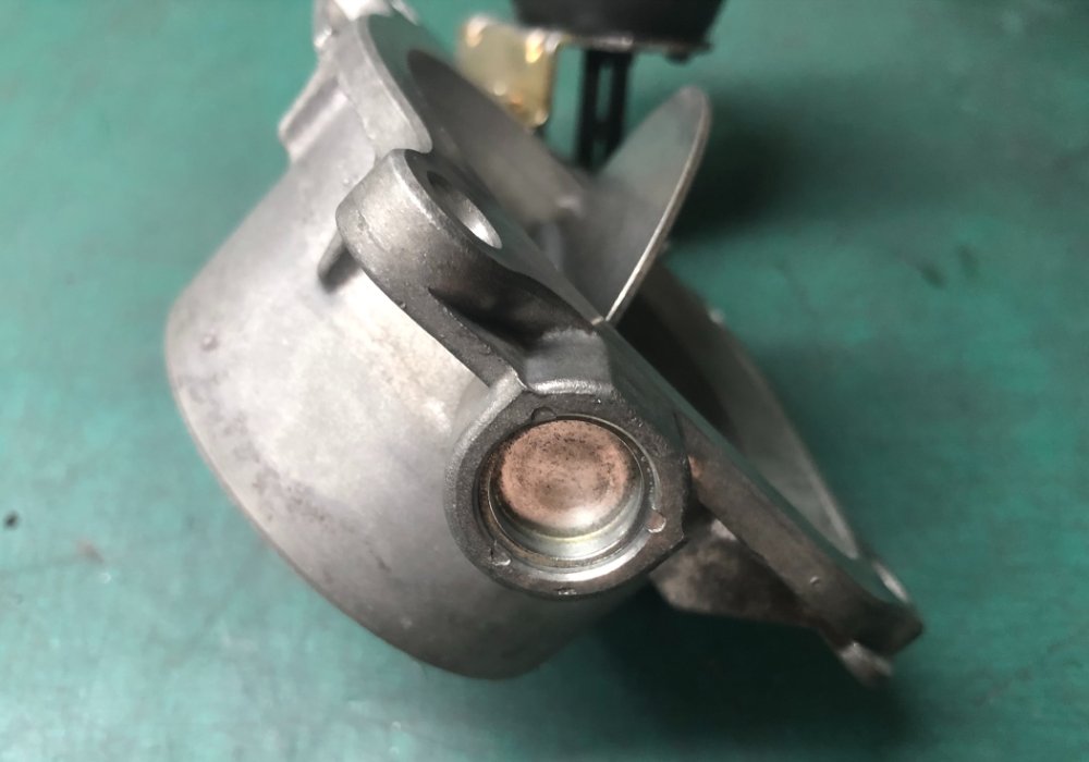

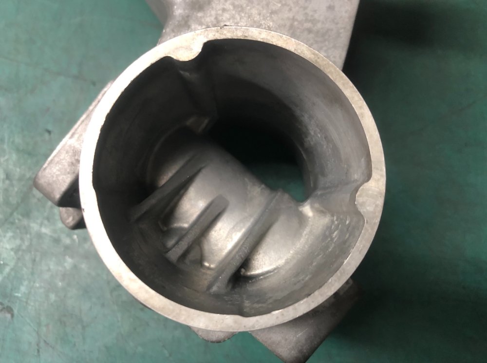

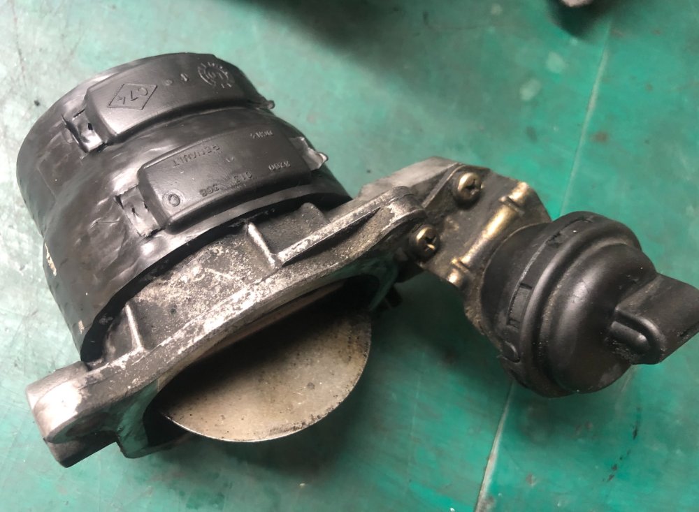

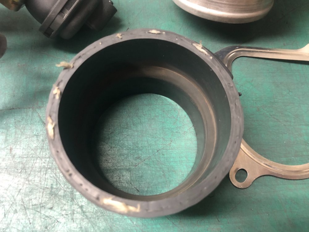

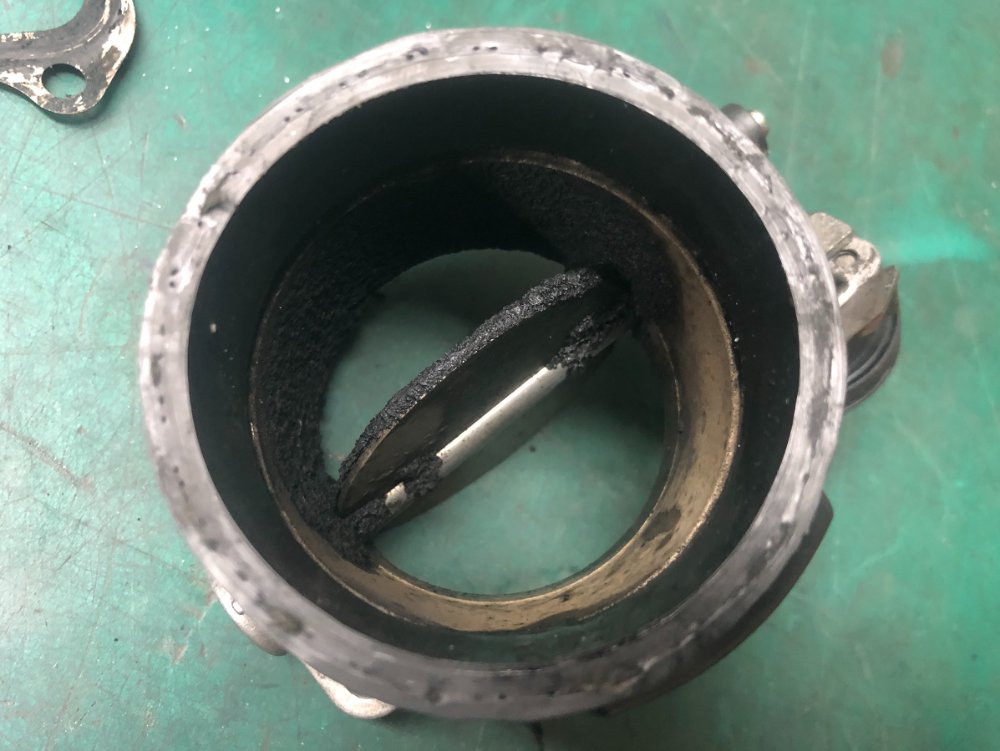

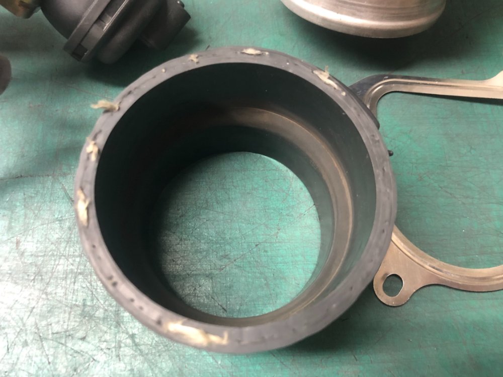

Voici quelques photos des pièces démontées, en l'état :
Espace III 2,2 DCi 115cv Expression 335000 km (Moteur et boite de vitesse d'origine, embrayage remplacé à 260000, il était temps !)
- rmoitry
- Messages : 150
Beaucoup de crasses accumulées ces 24 dernières années
Sur la première photo, on peut voir le bouchon de vanne EGR qui s'est fait troué par les gaz d'échappement dans le boitier étouffoir après 12 ans de bons et loyaux services. Du coup, je n'ai pas remis l'opercule (pour l'instant)
Bientôt la suite, une fois les pièces nettoyées…

- rmoitry
- Messages : 150

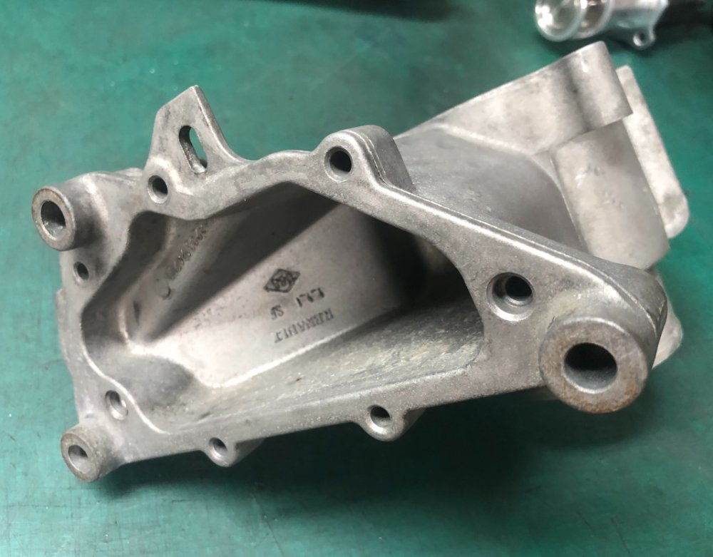

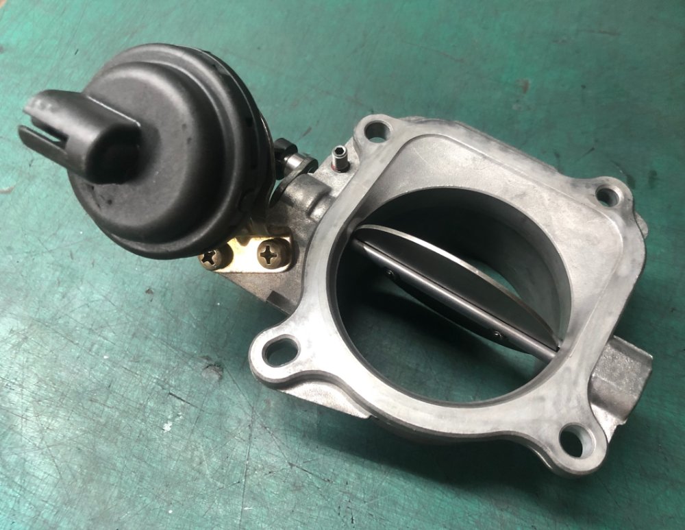

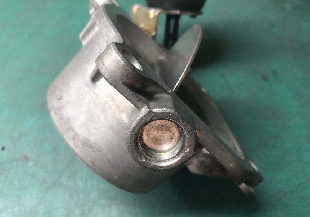

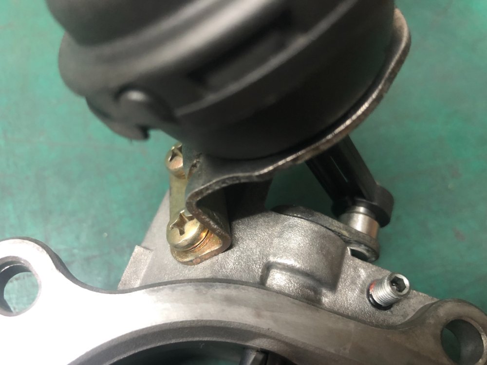

Comme promis, voici les pièces nettoyées, juste avant remontage :

- rmoitry
- Messages : 150
Nettoyage des pièces à l'essence de voiture, avec un pinceau à poils durs et une petite brosse laiton pour les dépôts récalcitrants.
Coton tige et soufflette d'air comprimé pour les filetages. À l'ancienne quoi
