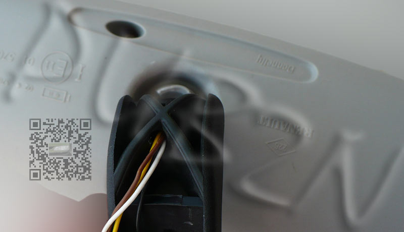

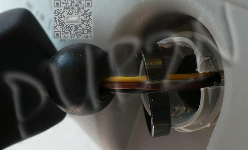

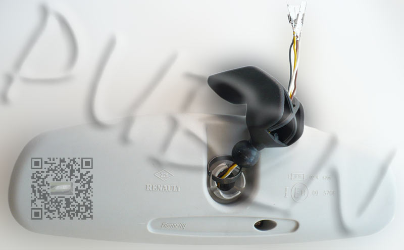

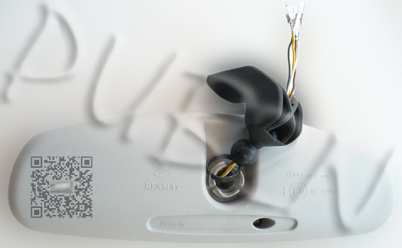

Bonjour à tous, un petit up avec photos suite montage d'un électrochrome de 406 coupé.
Il a été récupéré en casse pour 0€ (pied d'origine cassé au niveau de la boule; mais pas montable sur espace donc pas grave).
- récupération du pied de rétro d'origine (à démonter en le poussant vers le haut parallèlement au pare brise) et perçage en 6mm de la boule et du passage du fil.
- Réro 406 avec cablage électrique d'origine 3 fils et à droite prise Renault récupéré sur feu arrière laguna pour branchement console
- soudure et isolation du nouveau cablage intérieur du rétro (le fil gris est isolé car sur 406, c'est la commande de coupure au passage de marche arrière).
- le rétro avec son nouveau cablage qui passe dans le pied d'origine.
- Console de plafond déposée. Entouré, le connecteur d'origine pour brancher le rétro (maintenu au chaterton)
- Montage terminé ... ça marche
Voilà, en espérant que cela donnera des
à d'autres.
(pour info, ça le fait aussi avec rétro de 307 dixit mon casseur qui l'a fait sur le sien)
A plus.

J'ai enfin retrouvé le sujet ...
Pour répondre à Satanas, celui que j'ai récupéré sur Laguna II Initiale est gris
Je rajoute les photos du montage et du schéma électrique, car sur Laguna II initiale il y a 4 fils, sur le reste de la gamme, que 2 fils
J'ai fait sauté la bague autour de la rotule d'origine avec un tournevis.
Sur le retro du III, j'ai tiré dessus fortement, et c'est venu
J'ai percé la rotule plastique du III avec un foret de 5 mm, puis repassé les fils dans l'orifice Les affectations de fils sont les suivantes :
- Blanc +
- Noir -
- Jaune et marron, les dérivations vers les rétros extérieurs (uniquement sur les Initiales)
La bague a été re-sertie avant remontage de la rotule, c'est plus facile de les remonter dans ce sens là
Le faisceau a été récupéré sur le plafonnier, mais certains ont la chance d'avoir le précablage de toit ouvrant
Voila mon modeste retour sur le montage sur mon III
- Blanc +
- Noir -
