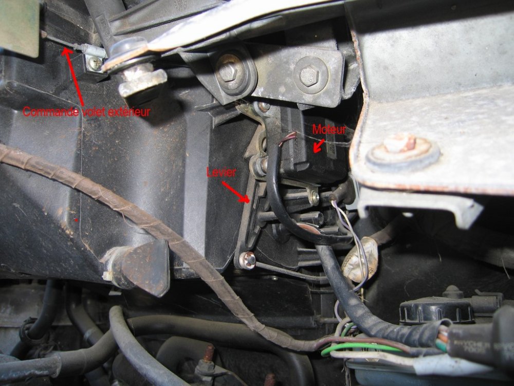

Bon, revenons à mon modeste niveau. Il y a quelque temps, enfin assez longtemps, j'ai changé le caisson de ventilation.
Et comme j'ai eu la paresse de remettre l'habillage, que j'avais abîmé au démontage, je suis "quelqu'un a une vue facilement sur ce petit levier"
Donc, voilà l'image :
Espace 2 Moteur de recyclage d' air.
Le moteur actionne un levier avec un axe central qui est caché par le boîtier moteur, ce levier se déplace entre deux butées.
le haut du levier commande un câble qui actionne le volet extérieur quand le câble est poussé vers l'avant, le volet est ouvert et fermé quand il est tiré vers l'arrière.
Le bas du levier qui agit à l'inverse du haut donc quand il est vers l'avant il tire celui du haut (volet avant fermé) position recyclage, et quand il est vers l'arrière il pousse celui du haut vers l'avant, le volet est ouvert et on est en position air extérieur.
La tige du bas doit actionner le volet de recyclage arrière.
Tout çà ma permis de constater que le système de mon E2 ne marchait pas.
Sinon, le fait de rouler depuis des années sans l'habillage du caisson ne perturbe pas le fonctionnement. Ça joue peut être sur le bruit dans l'habitacle...
Cordialement.
Astronaute.

Merci pour tous ces détails Astronaute!
C'est carrément pratique de savoir dans quel sens ça fonctionne ce bazar!
Ca me permet de bloquer l'affaire en position "ouvert" et ça sera très bien.

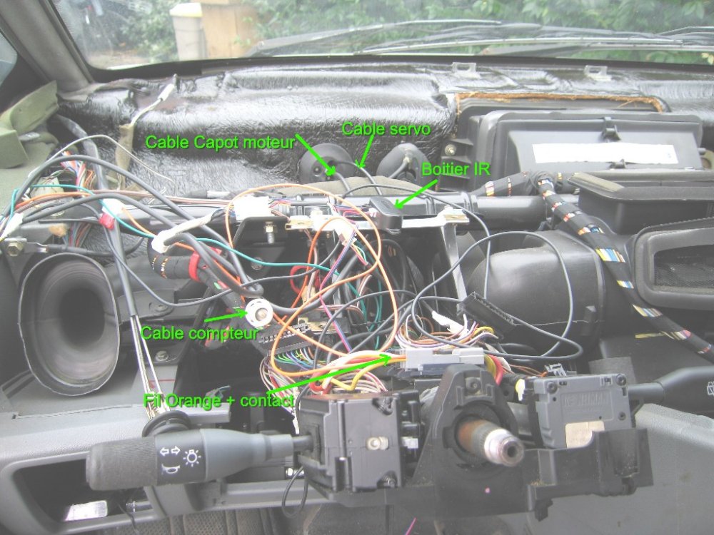

Tant que j'y suis, je profite de ton expérience: par où as-tu passé le tuyau de dépression pour relier le mano de pression turbo sur ton nouveau compteur?
J'ai un compteur de DTV tout beau avec les sérigraphies plus lisibles, mais pas encore eu le temps de l'installer pour remplacer mon compteur de base... et ce passage de tuyau me semble problématique.
Ben ... nulle part, car en finition RN, je n'avais pas de compte tours, et celui que j'ai trouvé en 95 venait d'une Névada et n'avait pas l'indicateur TURBO.
Un détail quand même, ces compte tours sont "réglables" et j'ai dû demander à un garagiste qui faisait une révision sur l'Espace de mettre un compte-tours avec une prise piézo-électrique (pince sur un conduit d'injection) pour caler mon nouveau compte-tours sur 2500 tours. Il y a quand même des gens sympas... mais c'était au dernier millénaire!

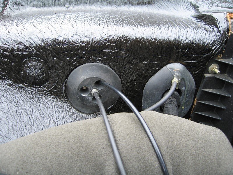

Par contre, je sais où ça passe. En août 2007, j'ai installé un régulateur de vitesse.
viewtopic.php?f=7&t=4118&p=27802&hilit= ... ute#p27218
Le problème est que les photographies, malgré plusieurs re-re-téléversement ont disparues ... et la fatigue gagne!
Mais comme je les ai toujours, les voilà:
Vue générale Tableau de bord enlevé.
Détail.
Détail.
Ces photos illustraient le passage du câble du servo-moteur de mon régulateur de vitesse. Elles datent du 30 août 2007.
En résumé, les passages sont prévus, Il suffit de choisir le bon, où d'aller en casse pour voir ou ça passe sur un Espace 2 équipé.
Cordialement.
Astronaute.
Espace 2.1 TD de 1993 350000 Km passés (en janvier 2020)

Merci beaucoup Astronaute pour ces prises de vue éloquentes! Une sacrée modif cette installation de régulateur de vitesse! Chapeau!
Du coup je sais dans quel coin chercher ce passage de tuyau, côté compartiment moteur c'est un gros bazar à cet endroit (bidouilles de précédents "garagistes" qui ont solidarisé des connecteurs avec le faisceau style grosse pelote).

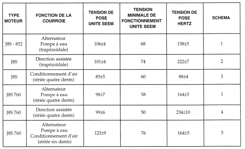

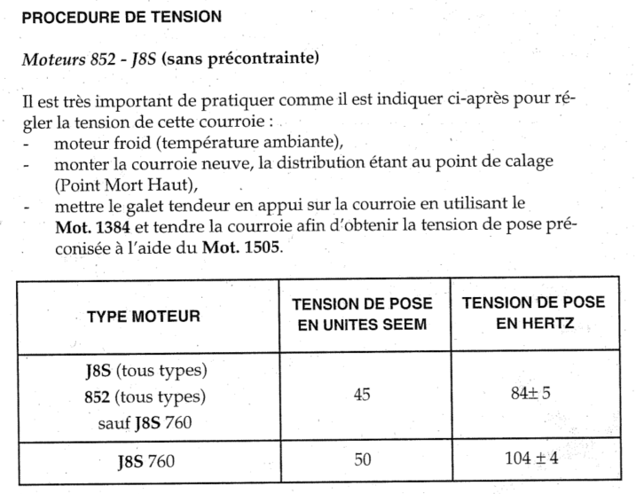

En attendant j'ai trouvé des infos intéressantes pour ceux qui n'ont pas le galet tendeur de distri à ressort (comme moi).
Et voilà pour les courroies accessoires:
J'ai eu besoin de ce type de conversions parce que je n'ai pas les outils de mesure en SEEM... donc avec un accordeur chromatique sur le téléphone, ou un fréquencemètre portable ça fait le boulot!
Mais je retiens que pour la prochaine distri il faudra que je trouve un ressort et le galet pour les Espaces I; ça sera beaucoup plus simple.

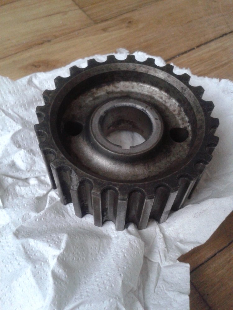

pignon d'entrainement de pompe à huile qui a pris un pin, dent cassée:
Heureusement dépanné par un auto entrepreneur très sympa (pieceautovintage86) qui a pu démonter et m'envoyer un remplaçant à prix cool dans la journée!

En "urgence" surtout, bricoler cette gouttière sous les essuie glace, parce que à chaque pluie ça ruisselle sur le boitier de préchauffage et le cablage dans ce coin...
Suis dans le même cas que toi, j' ai peut être une solution en vue qui pourrai se trouvé dans mes pièces détachées radio. (émetteur a tube ou ancien oscillo a tube également)
N'ayant rien dans mon stock ou tout du moins pas du bon diamètre, en navigant sur le net, il s'avère que ces passes fil automobile puisque c'est leurs noms sont vendus en boutique.
Reste à trouver le bon diamètre et faire des essais avec peut être quelques ajustements.
Voili voilou.

@Bédouin: je vois l'idée des passe-fils, c'est un peu ce que j'ai déja essayé de faire avec mes rondelles silicone (voir plus haut dans le sujet) mais juste posées à l'extérieur. Peut être que ces passes-fils seraient mieux, c'est bien vu! J'ai aussi quelques vieux scopes à lampe qui trainent mais pas sûr d'avoir des passe fils aussi gros...
Sinon mon idée est un montage plus encombrant, soit avec un demi tuyau PVC de 100 et une évacuation à une extrêmité, fixé par des pattes sous la méca des essuie glace; sinon version acier zingué comme une gouttière de maison...
Le souci dans mon idée c'est que je n'ai pas la patte de fixation du cable d'embrayage correcte, et là celle qui tient le cable est justement fixée sous le moteur d'essuie glace là où une fixation de gouttière serait idéale. Va donc falloir que je trouve une solution pour déporter cette fixation de cable, d'autant plus que les docs Renault précisent que ces cables automatiques doivent absolument "vibrer" avec le moteur d'où la fixation que vous devez avoir sur l'anneau de levage GMP juste devant le récupérateur de vapeurs d'huile.
Cela dit je vais fouiner dans mes pièces pour essayer ton idée, peut être qu'avoir du caoutchouc pincé dessus et dessous, entourant parfaitement les axes serait assez correct.
Sinon en effet il y a de quoi faire sur le net en la matière:
https://www.enpi-retro-auto.com/passe-f ... e-fil.html
https://www.peinturevoiture.fr/4268-cof ... chouc.html
https://www.mecatechnic.com/fr-FR/passe ... B00394.htm
Je n'ai plus les dimensions des trous et les diams des axes en tête, je mesure ça demain...
