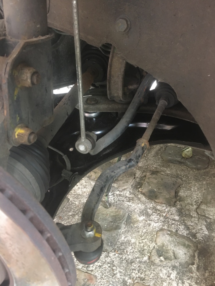

Pour ses presque 250 000, je lui ai offert des triangles neufs… à nouveau :evil: :evil: Vous m’aviez prévenu que j’avais pris de la camelote la dernière fois, ça n’a pas manqué.
Cette fois-ci j’ai laissé le berceau en place sur ses tirants et laissé les cardans. J’en. Ai. Chié. Deux jours de boulot.
En faisant comme moi il n’y a pas assez de place… du moins pour mon expérience, je ne doute pas qu’un pro fasse dans les temps. Je me suis fait mal dans le dos et la tête mais c’est beau quand c’est neuf. Le para est contrôlé, je me lève tôt demain pour remettre les roues et aller à la station de lavage avant mon départ. Chemin par les petites routes !
Je pensais que le plus dur serait ça, la vis de chape de la direction, mais ayant compris le principe la dernière fois je n’ai mis que dix minutes.

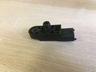

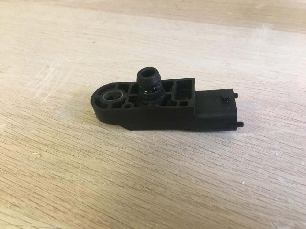

J’étais tranquillement en cours de dresser ma commande de pièces pour mon ancienne quand je m’aperçois d’une accalmie dans la pluie :arrow: je sors bidouiller la Golf. Après remplacement de son allumeur (plus d’étincelle), elle ne redémarre toujours pas ! Pas d’essence dans le corps d’injection… Pour moi deux possibilités, le filtre (j’espère, j’ai en stock) ou la pompe à essence. Mais je n’ai pas l’impression qu’elle soit alimentée (dès que mon frère revient je le recrute pour tourner la clef pendant que je mesure) et son relai fait une sale gueule.
Comme j’ai besoin d’une voiture dimanche, je me tourne vers Madeleine. Le 24/05, 249 878 km, petits soins : remplacement des connecteurs de bobine, réparation du réflecteur de TO ( 8) )

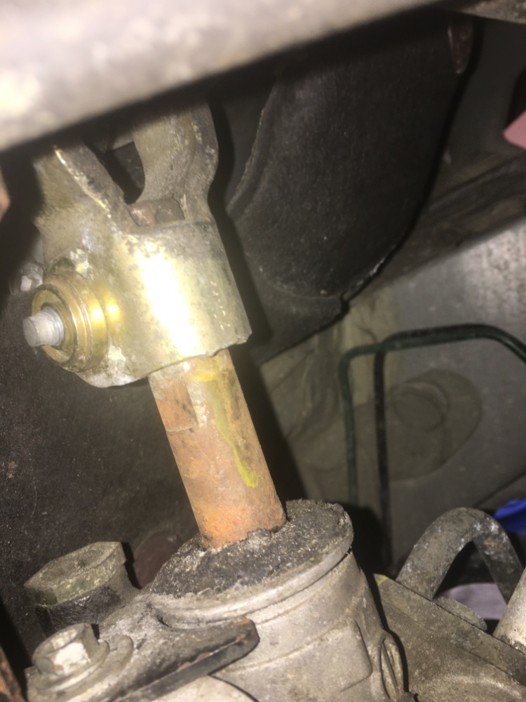

Bien désintégré
Bien désintégré
C’est beau quand c’est neuf ! Me reste à faire l’étanchéité du couvre culasse et les filets des vis de bobines
Puis pendant la semaine, aux heures où il ne pleuvait plus, lustrage des optiques. Là je démarre pour voir si tout va bien et… comme un roulement mort sous le capot ! Je coupe le moteur, le cœur dans la gorge, ai-je oublié un outil sur une courroie ?? Non, (heureusement), mais un des capteurs de pression est pété. Je ne suis pas certain, mais j’ai comme un petit doute que c’est moi qui l’ai cassé. Comme il me faut la voiture ce week-end… je suis pas très fier de moi, mais super glue ! C’est en train de sécher, on verra si ça tient 700 km dimanche :mrgreen:

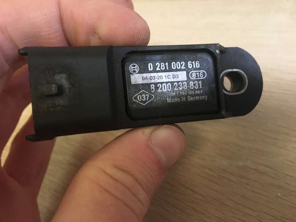

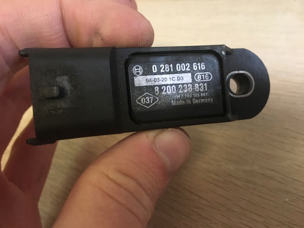

Ce capteur
Ce capteur
Ça sèche…
Ça sèche…
