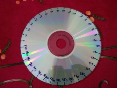

C'est donc bien se que j'avais trouvé hier soir en fessant mes recherche sur le net!
petit problème pour moi, je n'est pas de clef angulaire, donc je chercher un tuto comme les anciennes, avec la clef dynamométrique! y à pas!
je connais très bien pourquoi ont utilise la clef angulaire (à cause de la résistance que peu apporter de la saleté ou autre qui fausserai le couple de serrage, mais dans mon cas, ça n'avait jamais posé de problème, j'ai toujours bien décaper les emplacement des filetages et mes joins de culasses ont toujours très bien tenu!
Bref comme la clef angulaire n'est pas du tout prévu dans le budget, je pense pouvoir y arrivé quand même
sur cette phot le 97° correspondrais à environ 16 à 17 min
je peu donc prendre cet exemple et le faire (photo prise sur le net)

Pour plus de précision, à partir d'un rapporteur... tu peux t'en fabriquer une :wink:

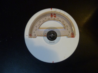

pontiac a écrit :...
C'est ce que j'ai fait :wink:

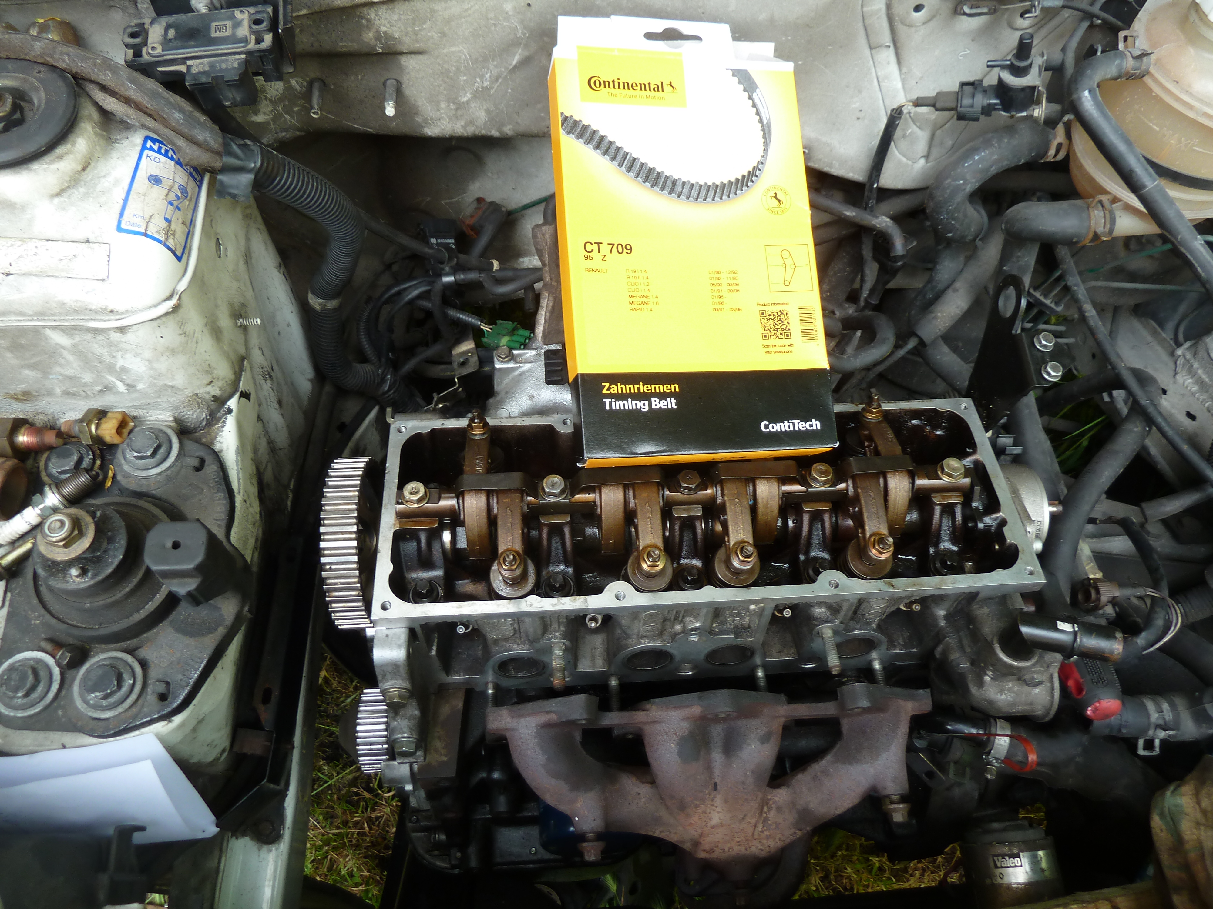

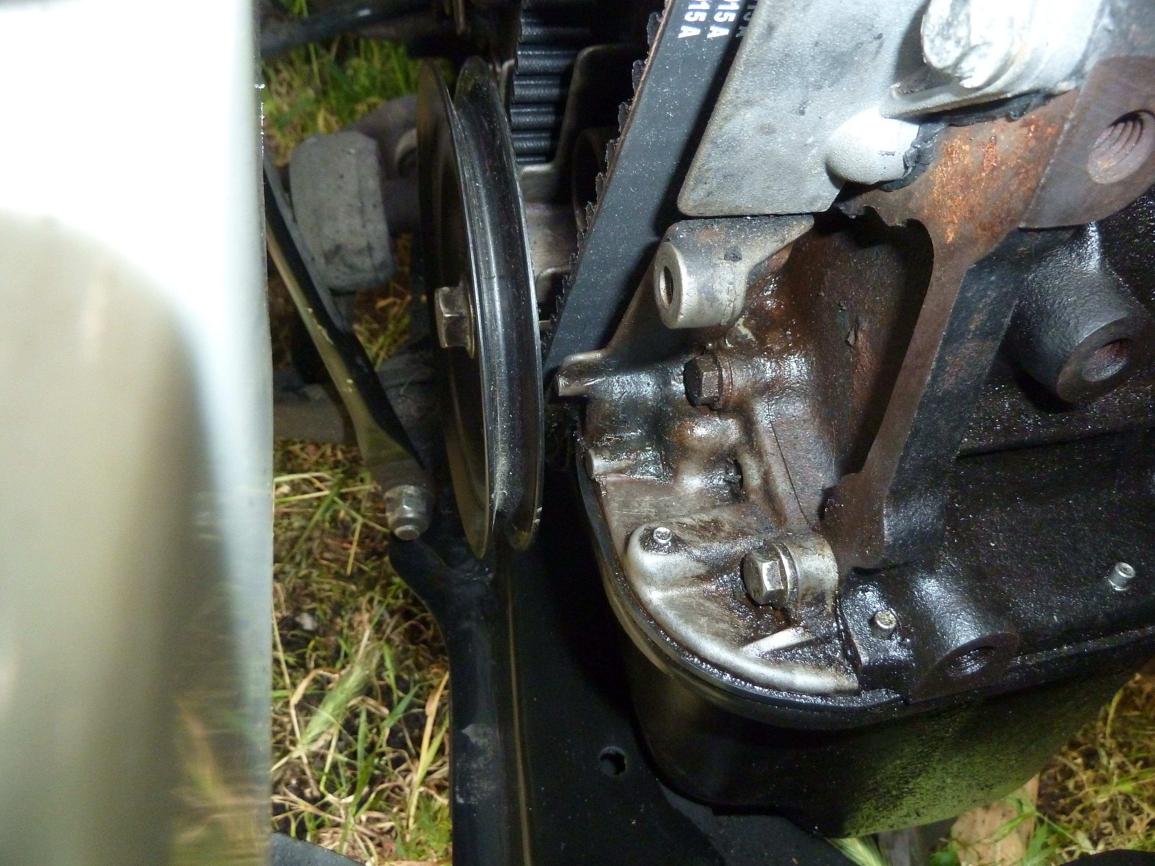

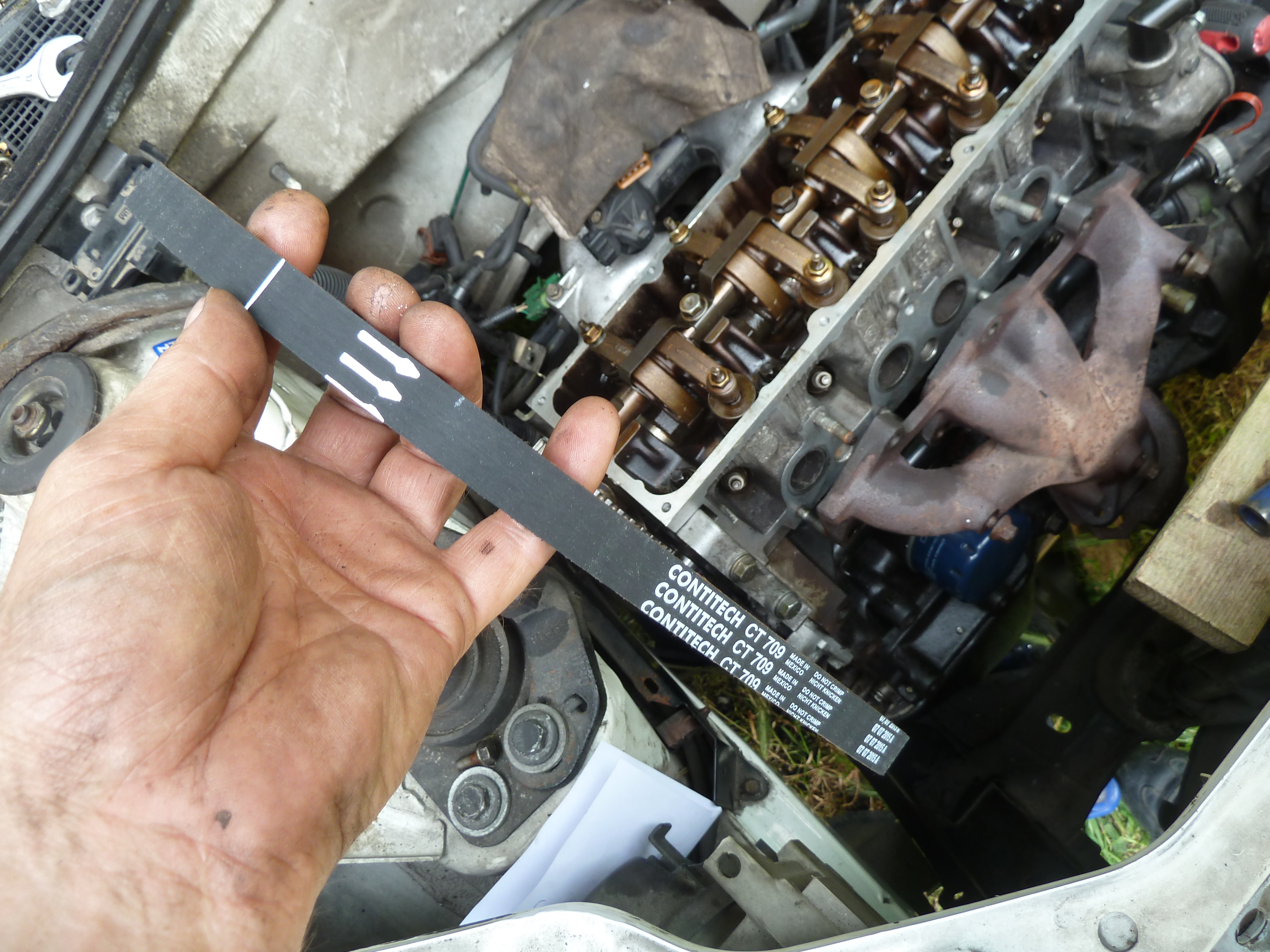

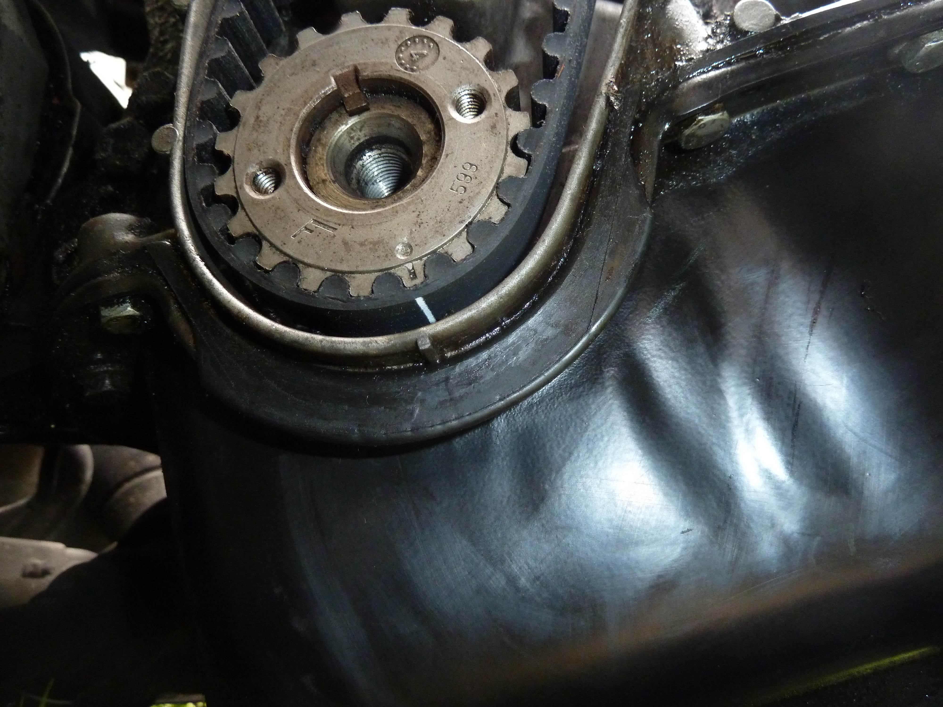

camion rouge a écrit :Salut
J'ai acheté cet outil chez Feuvert pour 5€ !!!
C'est dans les bacs des "pacher" a l'entree !!!
Bon courage alors! parce que il y à quelques années, mon pot en à acheter un chez eux pour que je lui fasse sont JDC et il se tordait! vraiment de très mauvaise qualité, j'en achèterai un, un jour, mais j'y mettrais un peu plus pour avoir un minimum de qualité :wink:

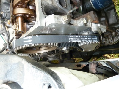

Bon hier j'ai encore avancer un peu plus, avec quelques petit souci...
mon disque (angulaire) pour me dépanner!

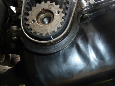

Nettoyage de la roue cranté de vilebrequin (les reste de courroie et d’huile)

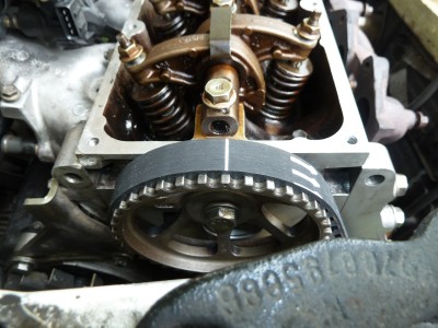

culasse serrer, vient le moment de mettre la courroie de distri!
Mise en place de la courroie dans ces repères!
Réglage de la poulie tendeur!
et mise en place de la poulie d'alternateur!
La suite..................

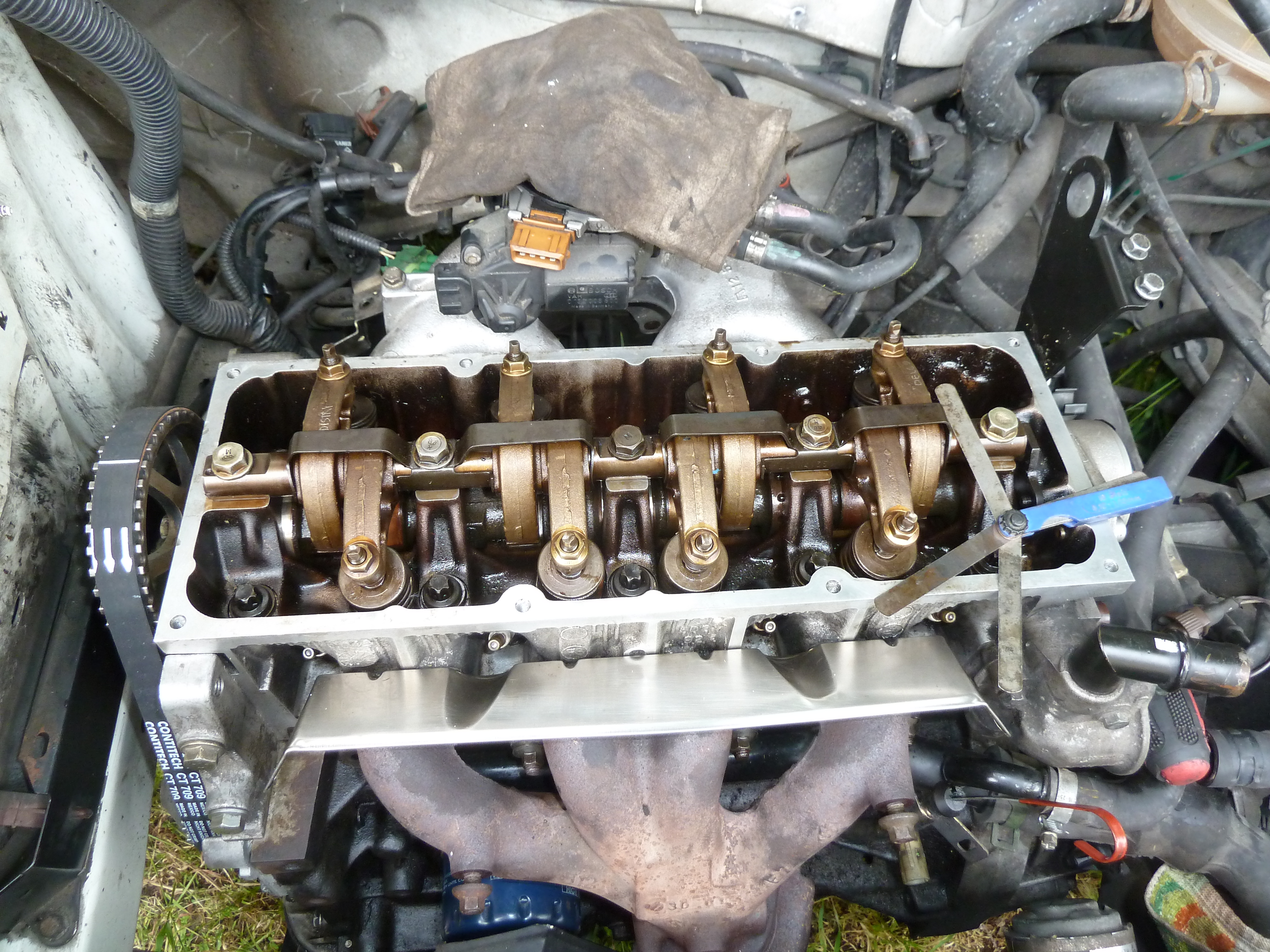

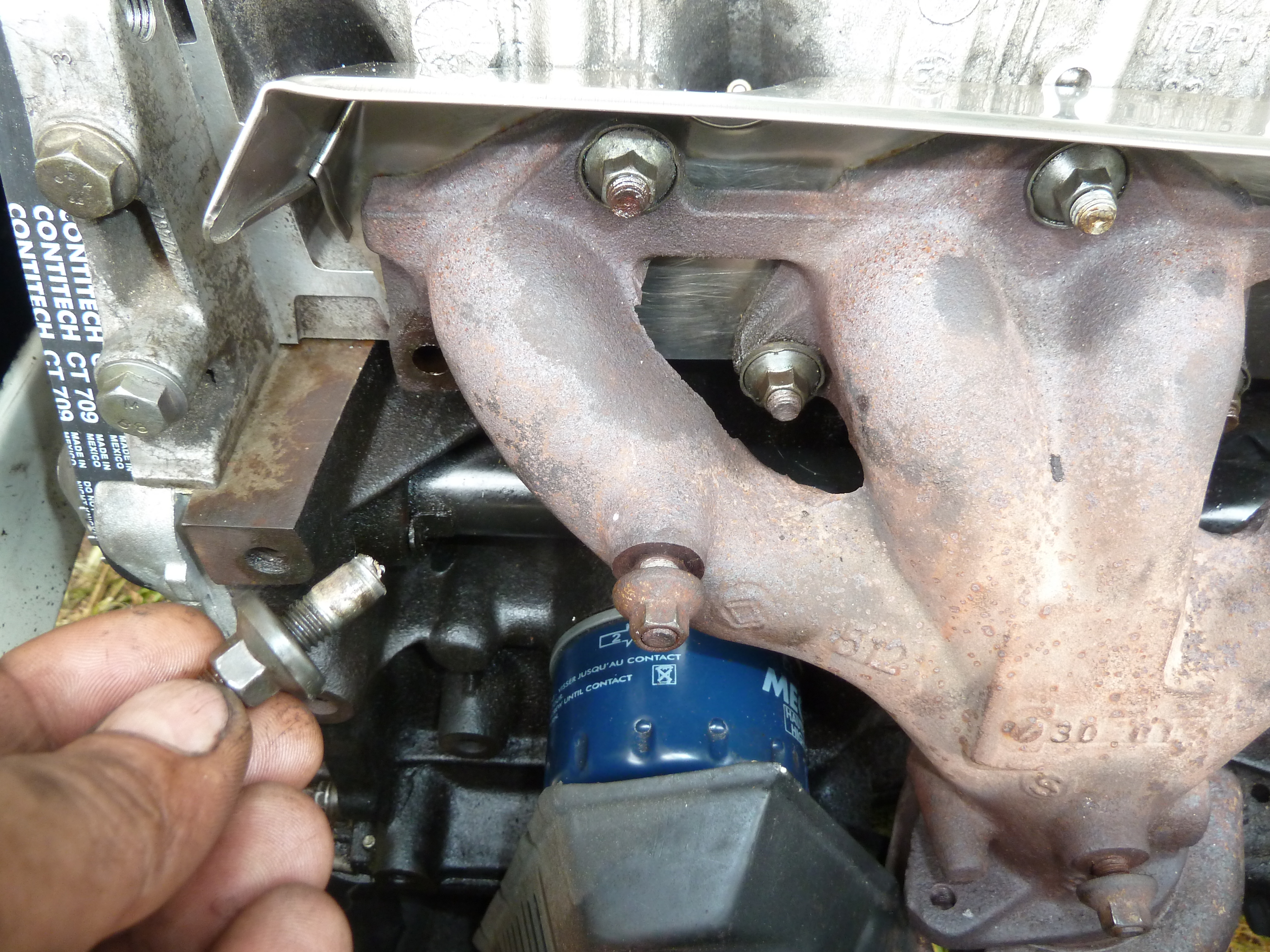

Réglases des soupapes! (0.10 adm - 0.20 echp)
Et voila ma petite galère, un goujon à cassé net au moment du serrage et je n'est pas d'extracteur pour le remplacer :(
affaire .... a suivre :roll:

Re: Remise en état d'un moteur de clio pour une amie
Adrenaline....
Sur mon rouge, quand j'ai voulu recuperer le turbo, les vis du collecteur n'etaient pas serrees !
J'ai devissé a la main !
Je pense que ,en attendant, ça peut fonctionner comme ça ...
Oui Adrénaline de stress :oops: :lol:
Vue que c'est l"échappement, il y à un petite chance qu'il y est moins de pressions et ça pourrai passer.... je le verrai bien au moment de la mise en route :roll:
javais oublier, aujourd'hui ont doit allez chercher un doit d'allumeur, l'autre est hs, et du LDR :wink:
Pour 1 goujon... cela ne va trop gêner... ( m'en manque 1 sur mon 2.2i, pas encore trouver le temps de le faire :roll: )
Il est vrai que c'est un bloc en fonte donc assez rigide!
