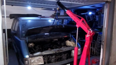

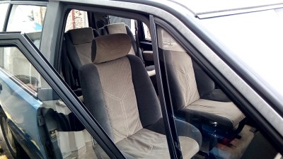

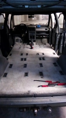

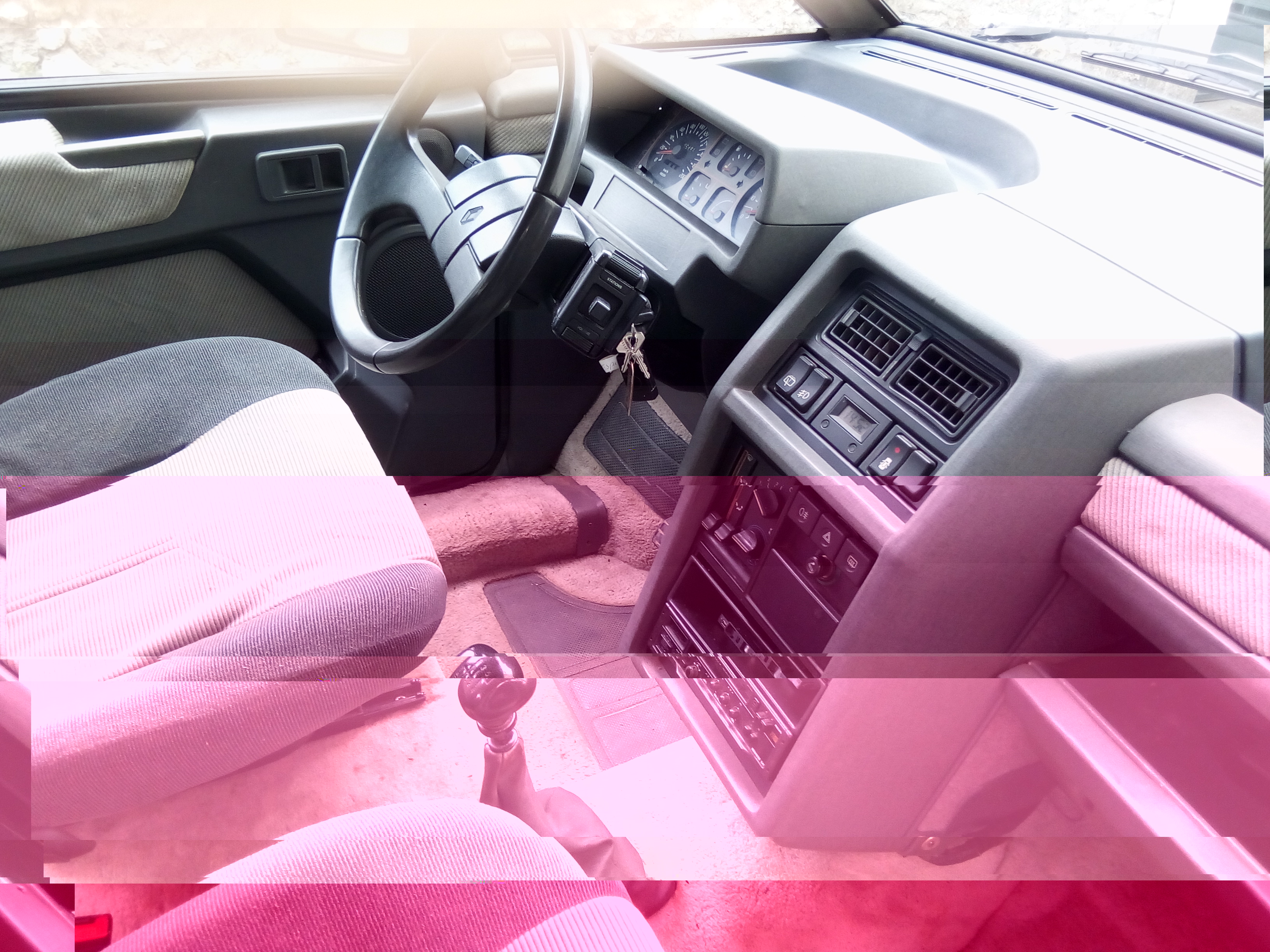

Repose du capot , avec la grue d'atelier ça va drôlement mieux ..
changement de la moquette.
remise en place des sièges , demain essai sur route.
Yves

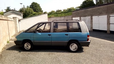

Salut ,
Ça y est elle roule ( en 4x2 ), c'est sa première sortie depuis 1 an...
le ralenti un poil fort ,on verra ça plus tard. Demain repose de la transmission longitudinale et test en 4x4 .

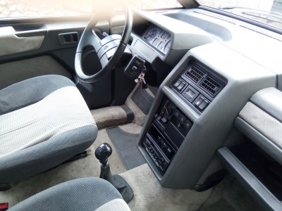

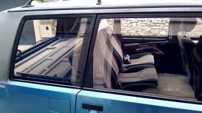

Ce matin remontage de la transmission longitudinale et sa protection.Essai sur route , ya pas de neige dommage.
Installation d'un autoradio avec commande au volant.
Remise en place des rideaux
Installation du cache bagage.
OUFF
