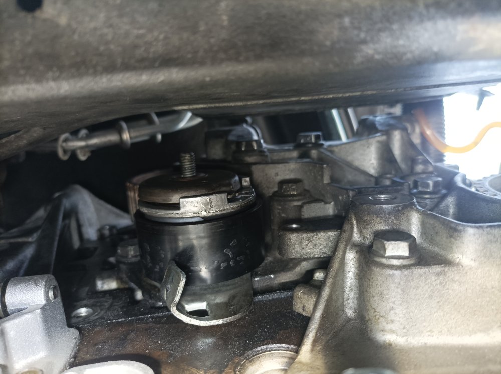

Merci pour vos réponses précieuses.
J'ai pu répéter le repère de la pompe depuis le plastique (merci SAHRO). J'ai bien le vilo vers le bas (pas complètement mais en prenant en compte vos réponses c'est bon).
La pige est rentrée très profondément et n'a aucun jeu.
J'ai le repère de la poulie aac vers la gauche.
J'ai repéré ma courroie.

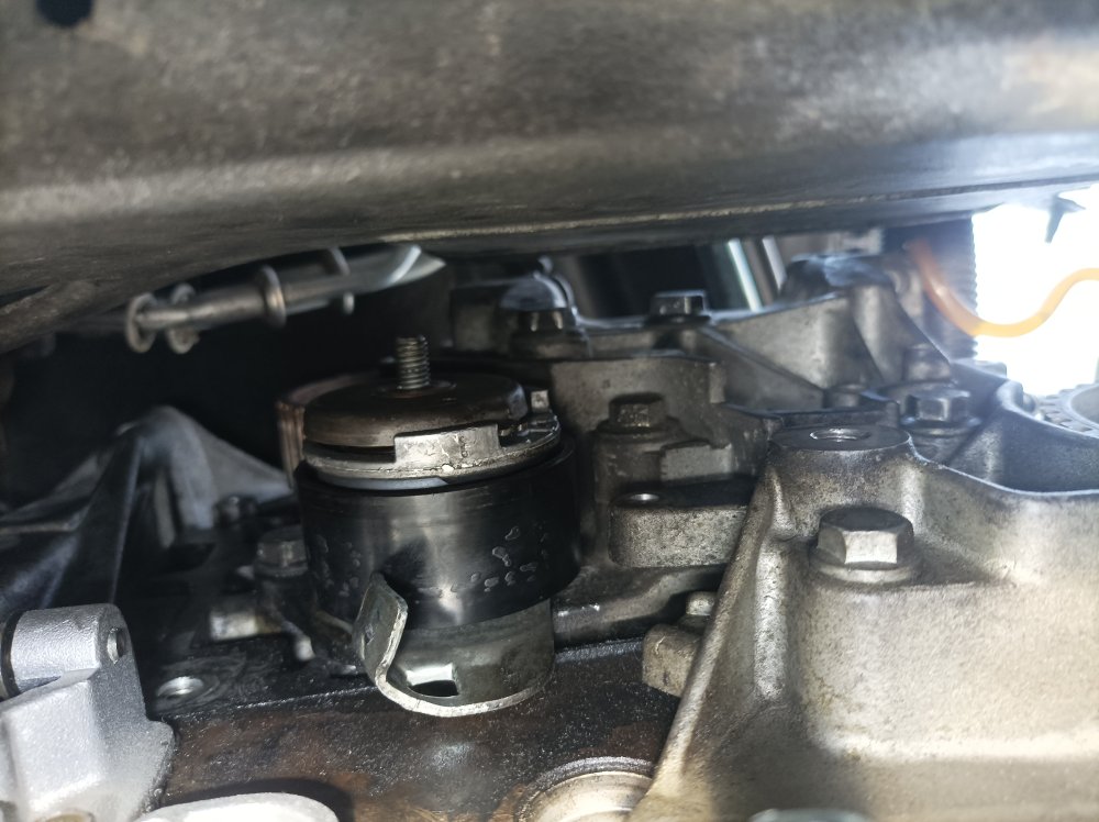

Sauf que maintenant, j'ai dévisser au maximum la vis de tension du galet tendeur, sauf que ce dernier reste en position nominale. C'est à dire le repère au centre par rapport à ses butées.
J'ai tenté de forcer sur le galet avec un pied de biche (il sera changé), mais impossible de détendre suffisamment pour retirer la courroie avec l'autre main. Elle est vraiment tendue.
Est-ce normal ? Il faut forcer ?
Merci.

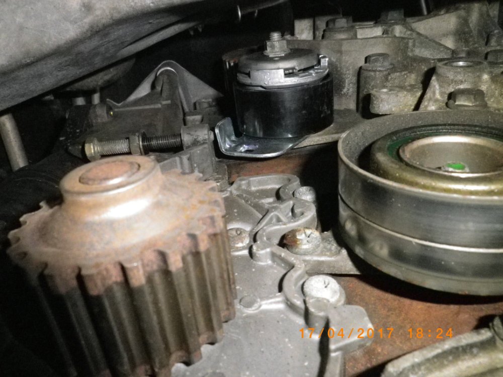

Avant tout a tu déposé la poulie damper ?
Tu dois voir ça :
La vis a gauche sert a tendre le galet c'est celle que tu a dévissé normalement.
Celle sur le dessus sert au serrage.
Une photo se serait bien !
Tu dois voir ça :

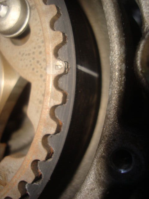

"J'ai le repère de la poulie aac vers la gauche."
Il faut t'assurer aussi que le repère derrière la poulie d'AAC est ok avec une glace et une lampe par exemple.

Je met la solution à ma propre question pour aider ceux qui auront pareil que moi.Henri13 a écrit : 11 août 2022, 14:51
Merci.
Rien ne sert de forcer. Il suffit de desserrer légèrement l'écrou de l'axe du galet avec une longue clé plat de 13mm. Cela degrippe le mécanisme.

Incroyable que tu sache chaque détail de tête. Je viens de voir ce repère que je ne trouvais pas à l'aide d'une glace et d'une lampe. Génial ! Merci !SAHRO a écrit : 11 août 2022, 15:27 "J'ai le repère de la poulie aac vers la gauche."

Re: Faire sa première distribution : Moteur 2.2 DT
Oui, j'avais déposé ma poulie damper. Mais le galet tendeur était grippé mais c'est réoslu. La courroie est détendue.. Je la retire.SAHRO a écrit : 11 août 2022, 15:11 Avant tout a tu déposé la poulie damper ?
Tu dois voir ça :

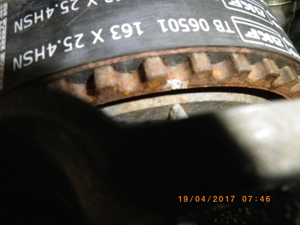

Par contre je remarque que ma marque au feutre sur la courroie au niveau de la pompe s'est effacée lors que je l'ai frotté dans tous les sens pour la faire passer la fixation moteur...
J'ai toujours sur les repères sur la poulie pompe injection et son carter, mais je ne l'ai plus sur la courroie.
Aussi la poulie de la pompe n'est plus en face du repère, elle a tourne légèrement, il faut forcer pour la remettre en face et dès qu'on lâche elle se décale à nouveau de quelques dents.

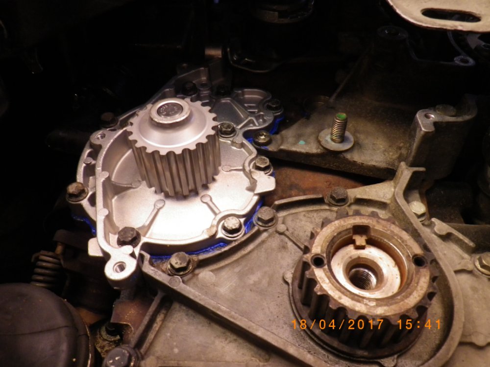

Quelle est la pâte bleue sur ta pompe à eau ?
Modifié en dernier par Henri13 le 11 août 2022, 18:37, modifié 3 fois.

- Messages : 20458
Pâte à joint "Loctite"
Sur internet ça a l'air d'être du silicone.
J'ai déjà un "instant gasket" noir en silicone rtv ouvert. Je pense que c'est équivalent. Ça résiste aux hautes températures, à l'eau et aux vibrations.
Je vais monter ma pompe avec ça.
Par contre pour mon histoire de pompe d'injection.. Je commence à avoir peur.. Je vois pas comment retrouver précisément le bon calage sans le repère sur la courroie ?
Ma seule solution à chaud :
1. bloquer la poulie injection afin que la repère de le dent coïncide avec celui de son carter (je veux la bloquer car elle force dans le sens anti horaire quand je l'aligne, et se décale à nouveau)
2. positionner la courroie sur la poulie aac en accord avec les repères.
3. bien tendre la courroie et la placer sur la poulie pompe à injection en espérant que ça tombe sur la bonne dent.
Avez-vous une autre astuce pour être sûr de retrouver le bon calage de la pompe d'injection ?
Car si je décale d'une dent l'injection, la voiture ne fonctionnera pas, n'est ce pas ?
Édit : pompe à eau montée. J'ai pas osé trop serrer.. Pas de vis un peu gras. 10Nm..
Édit 2: j'ai l'impression que pour retirer le galet tendeur de la distrib il faut décaler le moteur de plusieurs centimètres... L'enfer...

- Messages : 9047
il faut monter la courroie en commençant par le pignon du bas (ne pas hésiter à bloquer la courroie dessus en glissant quelque chose pour que cela ne bouge pas (ne pas oublier de l'enlever..), et en remontant en sens antihoraire.
tout doit ètre tendu correctement (donc pompe à son repere, arbre à came à son repère.
et tu te retrouve avec le 'brin mou' qui va à l'endroit ou il doit ètre: au tendeur de la courroie.
si la pompe est décalé, cela ne démarre pas, mais surtout: n'essayes jamais de démarrer si tu as le moindre doute sur le calage !!!!!!

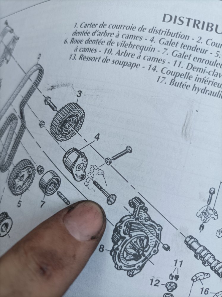

J'ai vu sur la rta que la vis qui tient le galet tendeur est une sorte de soupape, on a voit la pointe.
Il y a 2 gros boulons de part et d'autres du galet tendeur. Est ce qu'il serve à retirer le carter qui tient cette "soupape" et donc le galet tendeur ?

Normalement tu as un repère sur la roue dentée de la pompe à injection.
Perso je n'utilise jamais de feutre, seulement les repères des roues dentées, la roue du vilebrequin est environ à 6h, celle de l'AAC à 11h et celle de la pompe à injection aussi dans les 11h.

D'accord, pas besoin de plus donc.alkashi a écrit : 11 août 2022, 20:15 Normalement tu as un repère sur la roue dentée de la pompe à injection.
Et, tu es sur pour la pompe d'injection ? Car selon la pointe sur le carter en plastique on est vers les 2h-3h.

C'est peut-être ça effectivement, on va dire entre 11h et 3h mais pas autre part.
Je n'utilise pas de pige non plus mais ma technique prend plus du temps.
Je cale la courroie sur la poulie de l'aac, ensuite sur la pompe à injection en mettant une clé de 22 ou 24 sur l'écrou de celle-ci puis je mets la courroie sur la poulie du vilo.
La clé sur la pompe à injection c'est pour tendre le brin entre l'aac et la pompe à injection.

Je poste cette photo dans l'espoir qu'elle aidera quelqu'un.
