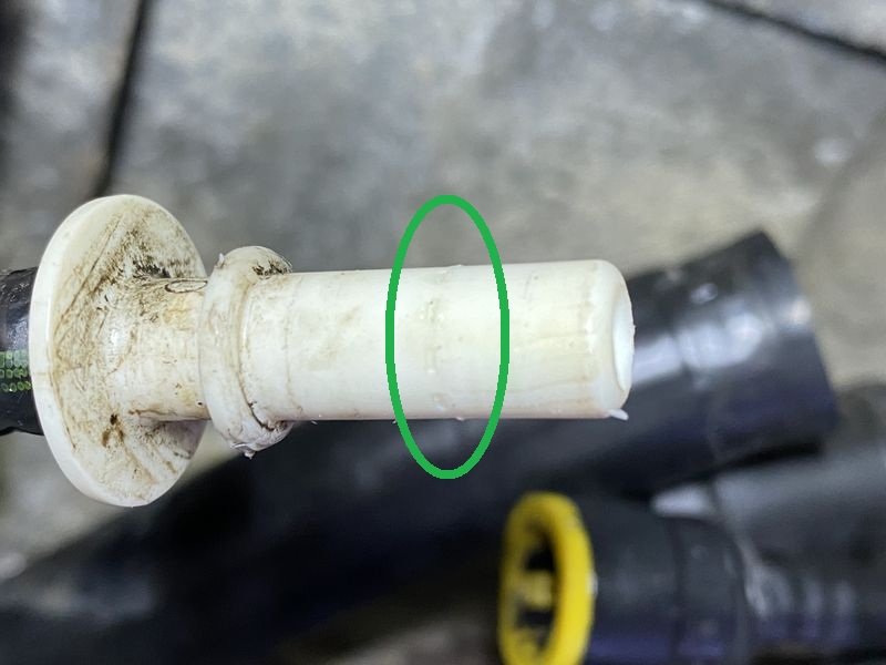

Mon espace 3 2.0L (JE0A05) 115ch F3R de 1/1998 a aussi une fuite par le dessus du réservoir,
C’est la 3ème fois en 420 000 km
La 1ère fois c’était en vacances à 800 km de chez moi.
Le garagiste Renault a changé le puits de jauge mais il a eu beaucoup de mal à remonter le réservoir d’origine, apparemment vrillé.
À mon arrivée pour récupérer la voiture elle n’était pas prête. Il me disait même qu’il fallait changer le réservoir
Il a finalement insisté, avec l’aide d’un autre mécano. Ils ont bien galéré, et réussi. Ouf ! Un billet à chacun.
L’assurance m’avait prêté une voiture pour continuer les vacances (gratuitement pour 2 jours) et payé un billet de train pour aller chercher l’Espace, mais pas un aller-retour de plus pour revenir après le remplacement du réservoir.
La 2ème fois, c’était près de chez moi.
J’ai directement demandé à mon garagiste de changer le réservoir, en plus du puits de jauge, par précaution et en prévision de la 3ème fois
Cette fois c’est arrivé à « seulement » 400 km de chez moi et je suis rentré avec une petite fuite.
Et maintenant je voudrais m’en occuper moi-même, en commençant par vérifier si c’est bien le même problème.

Ensuite j’ai débranché la durite à la sortie du filtre à essence.
Mais à l’arrière du réservoir j’arrive pas à débrancher les raccords de 2 autres durites (tuyaux de dégazage).
Le raccord de la plus petite durite ressemble à ceux avec les 2 boutons, mais j’ai beau tirer dessus, ça ne vient pas.
J’ai acheté ce jeu de pinces chez OC-PRO, mais on dirait que c’est juste pour tenir un côté.

La bleue ou la verte semblent aller. Mais j’ai pas de prise pour tenir l’autre côté, et c’est bien bloqué
Quand on serre ce côté, est-ce que ça libère une pince à l’intérieur de l’embout, pour libérer le raccord en plastique ?
Et ensuite il y a le raccord des plus grosses durites, juste derrière. J’arrive pas à le débrancher.
Est-ce que je dois forcer, et où ? Ou bien il y a une astuce ?

Je vous montre une pince très originale que j’ai achetée. Elle a 3 manches
Laser 26225 ou 6894 (bizarre. 2 références possibles). J’ai pas trouvé cette pince disponible en France. Mais ici :
https://www.thetoolacademy.com/laser-68 ... 0297-p.asp
Elle est faite pour entourer le raccord en plastique en serrant 2 manches,
Puis écarter la durite à l’opposé, en serrant le 3e manche. Étonnant.
(photo du fabricant)
Je trouve ça génial et j’étais sûr que ça aller marcher.
Mais même en forçant, la durite s’est écartée de moins d’un mm
, en plusieurs fois, et avec un petit craquement à chaque fois
Avant
Pendant
Après
J'ose pas insister.
Désolé si c’est long. J’ai voulu expliquer au mieux tout ce que j’ai essayé et je vous demande votre avis pour débrancher cette durite.
Vous avez aussi galéré sur cette durite ?
Ou alors le dernier garagiste l’a collée sur le raccord ?
En plus, ensuite, il y a encore une autre durite derrière.
Merci d’avance pour vos réponses.

Le raccord est braiment bizarre.
Il y a une pince en métal à l’intérieur de l’embout de la durite.
On voit les marques que ça laisse sur le raccord en plastique (pas évident sur la photo).
