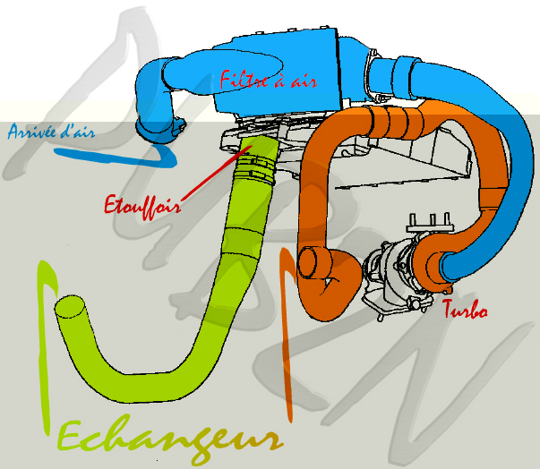

C'était quelle durit
Re: EGR encore mais sans fumée?
bonjour a tous.
pour pub2n, la durite est celle en jaune , elle etait fendu tout en bas juste apres le collier ..
bonne journée
bonne journée
lacrymo73 a écrit :bonjour a tous.
bonne journée
.... sur le schéma de pub2n et sur mon écran
TheStone a écrit : ......................
.... commences par regarder si les durits entre sortie de turbo et admission sont bien en place et sans fuites
.... et moi alors, on m'oublie, relis ce fil en entierobobo a écrit :pub2n et moi visiblement on etait sur la bonne piste
... vert anis plus exactement
En RVB les codes sont :
R : 206
V : 252
B : 21
En clair on est quasi à fond dans le vert avec une bose dose de rouge ... pas bon les mélanges
.... avec toutefois une petite dose de menthe verte sur mon écran, à moins que ce soit le reflet du citron vertPilou29 a écrit :Et les gars, il faut calibrer les couleurs de vos écrans !
Je vais vous mettre d'accord elle est couleur pastis
.... en conclusion et en cette période estivale
bonsoir a tous.
donc pour les couleurs, je vais preciser.
c'est la jaune pour moi ou la verte, lol ,voir la couleur pastis perroquet avec un filet de menthe.
