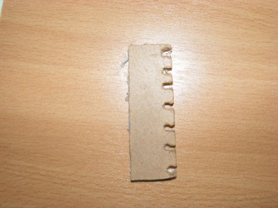

J'ai passé au moins une heure et demie à essayer de réencliqueter ce foutu bout de plastique qui se baladait dans l'aérateur
J'ai réussi car j'ai immobilisé les lames bien parallèles grâce à un outil que je me suis fabriqué vite fait dans un morceau d'isorel dans lequel j'ai taillé 7 encoches.
Puis, avec une pince à bec, j'ai positionné le bout baladeur avec les 7 fentes en face des 7 lames et j'ai tiré vers moi (vers le haut) à l'aide de 2 petites clés Allen dont j'ai passé le petit côté sous la pièce à refixer.
Il faut de la patience, surtout ne pas s'énerver!
Bon courage à ceux qui vont s'y mettre!

.... dépose un brevet pour ton "peigne" en isorel
