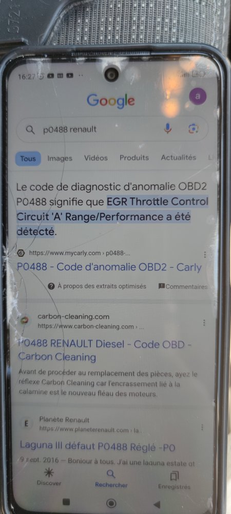

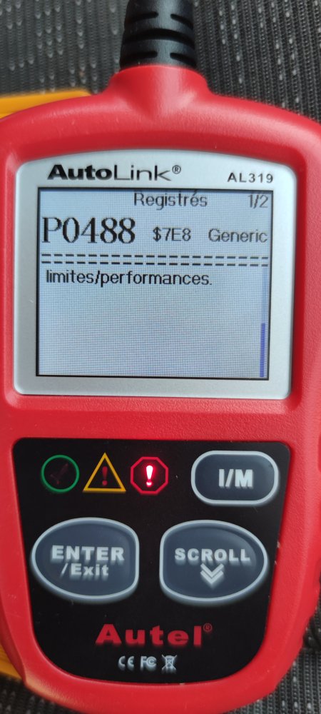

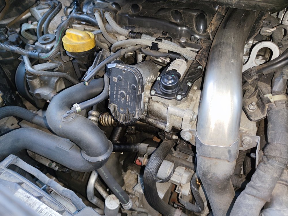

Code P 0488 : commande de position de papillon de recyclages des gazs d échappements - limite performances.
Avec une petite valise autolink.
Code en cherchant sur le net

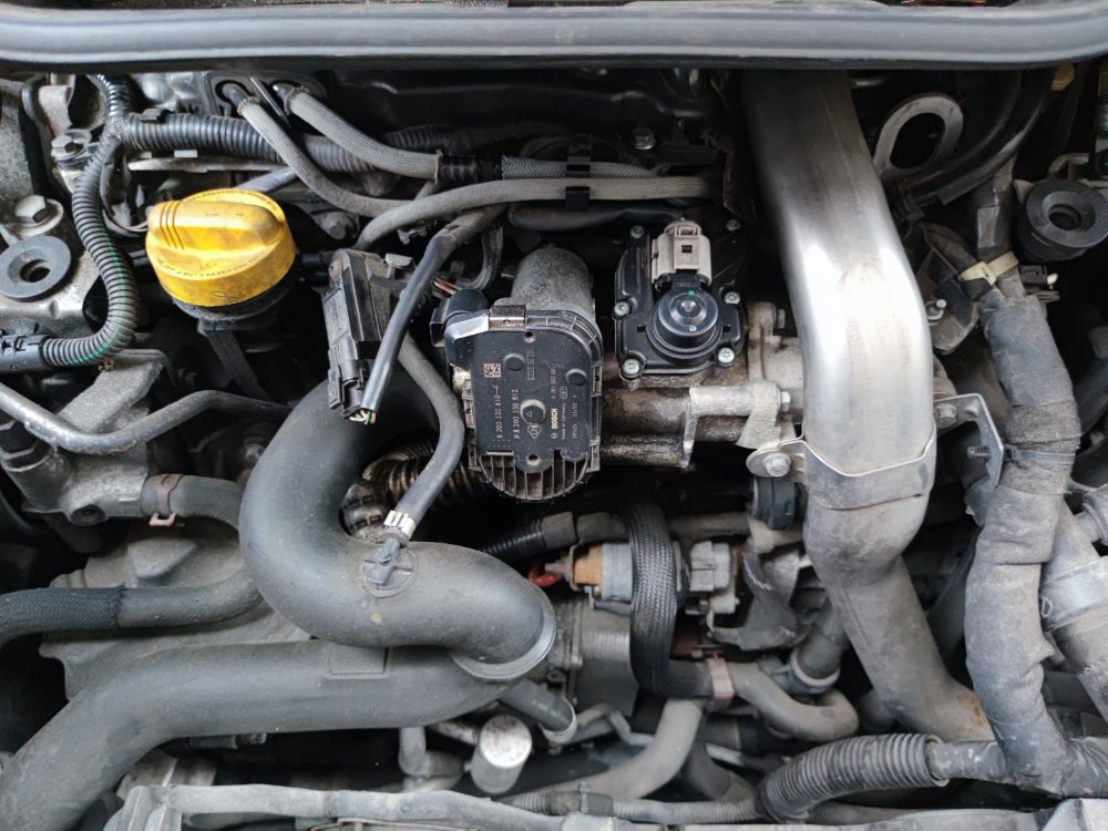

Ca soit le mécanisme de la vanne egr hs ou durite(s) de fap percée(s) du coup faudrait voir mais le problème c'est que sans can clip c'est difficile d'avoir une idée du code vu que c'est du générique là.
Par contre faut mieux éviter de rouler avec car le fap ne se régénère plus du coup et risque d'abimer par la même occasion les durites du fap ainsi que de devoir passer par une régénération forcée.
Je te conseille de passer par un diagnostique Renault car d'après X expériences vécues un problème va en engendrer un autre bien + couteux.

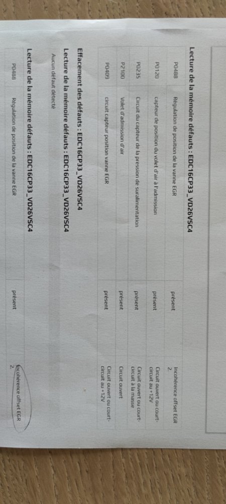

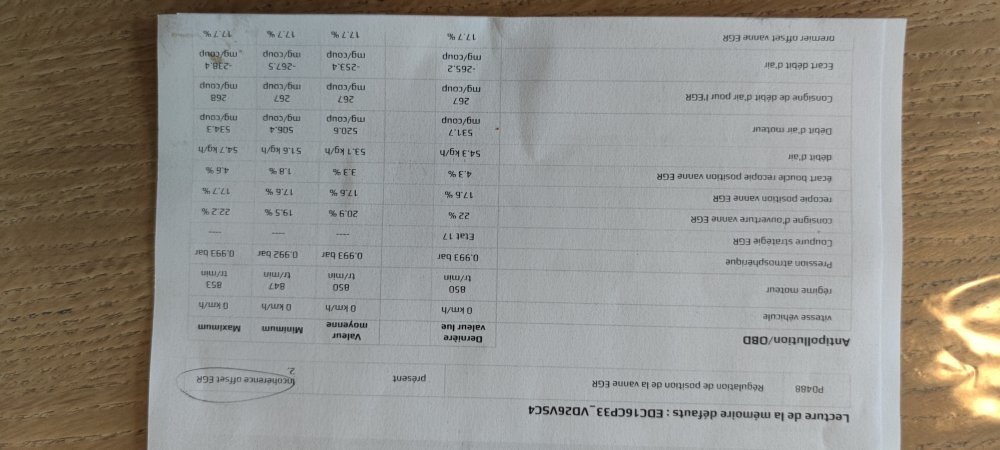

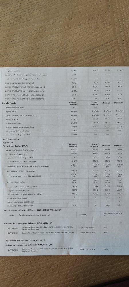

Hello, nous avons passer la valise.
Voici le compte rendu.
Des idées?
Le garagiste me dit que c estlong EGR, une piste usée.
Merci de votre aide et bonne soirée !

Salut, il a pas pu tenter un réapprentissage de la vanne egr ?
Je pencherai bien sur une vanne egr défectueuse à mon avis le mécanisme est souvent fautif là dessus.

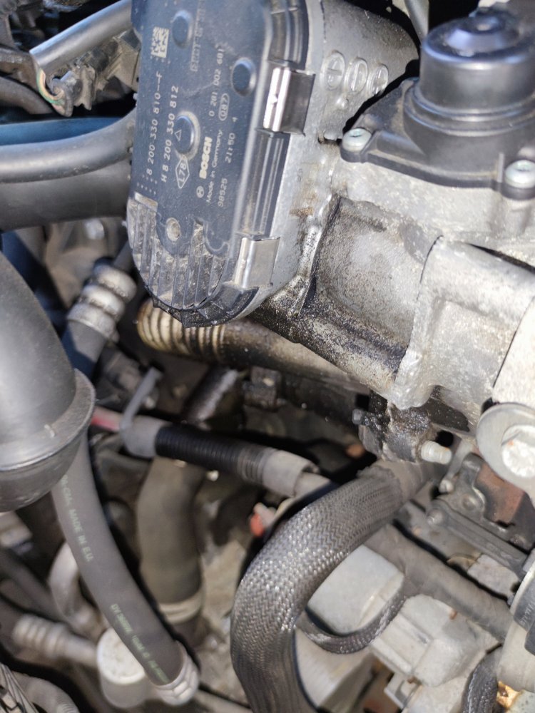

pas le mécanisme, mais le capteur (couvercle du dessus), ça fait deux fois que la mienne lâche, et à chaque fois c'est le capteur de position de la vanne, ça doit être des pistes et elles s'usent

Bonjour! Il a essayer mais sa ne fonctionne pas! Il a dit effectivement qu il pense que ce sont les pistes qui seraient usées. Faut t il l'a changer ? La nettoyer? Je n ai strictements aucuns symptômes, la voiture fonctionne a merveille!

si le corps est propre on peut ne changer que le capteur, mais on ne le trouve pas seul, il faut acheter la vanne egr complète.
attention, avec la même référence, il y a deux vannes soit disant compatibles, mais qui ne le sont pas du tout, une électro mécanique et une électronique, sur mon espace c'est une électro mécanique (il y a une partie mécanique qui fait la jonction entre le corps et le capteur dans le couvercle, ce n'est pas le cas dans l'électronique).
ces deux vannes ne fonctionnent pas sous la même tension, l'une fonctionne en 12v et l'autre en 5v
perso, pour la deuxième, je l'ai commandé chez le vendeur local (TPA), pour à peine plus chère que sur le net

regarde sur le couvercle, la référence est notée
sur certains sites, c'est indiqué "électronique" ou "électromécanique" mais l'avantage en la commandant chez le vendeur de pièces local, je lui ai expliqué le soucis, il a regardé sur son catalogue et il a commandé une qui était bien noté "électromécanique", et surtout je l'ai eu le lendemain (et si ce n'était pas la bonne il recommandait une autre).
perso, soucis réglé au changement

Bonsoir, cette voiture ne doit pas consommer fort, surtout si elle roule "à merveille"..elle n'aurait pas une fuite sur un retour d'injecteur? Ça expliquerait un forte odeur de gasoil..

L' EGR semble fonctionner d'après les chiffres mesurés et si elle se grippe : perte de puissance et fumée noir...elle ne fonctionnerait pas à merveille avec une vanne egr défectueuse.

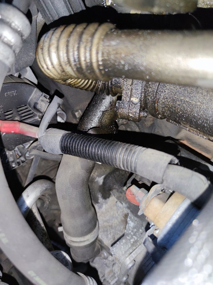

Marco T, comment savoir où voir si fuites sur injecteurs?
J ai vu qu il y avais comme de l huile dans le moteur, enfin sous le capot. Je ferai une photo dans la soirée. Je suis pas chez moi. Et je ne sais même pas où sont les injecteurs la dedans. Quoiqu il en soit avant le changement de la batterie, tout allait nickel! Et après changement paf!
Renault espace 4, 2.0 dci 150 , 25 th , 214000 km.

Re: Code 0488 , injecteur, antipollution a contrôler après changement batterie.
Message non lu par Malo2304 »
Marco T a écrit : 16 mai 2024, 22:15 Bonsoir, cette voiture ne doit pas consommer fort, surtout si elle roule "à merveille"..elle n'aurait pas une fuite sur un retour d'injecteur? Ça expliquerait un forte odeur de gasoil..
J ai l impression qu il y a comme une fuite, d huile, je met la photo .
