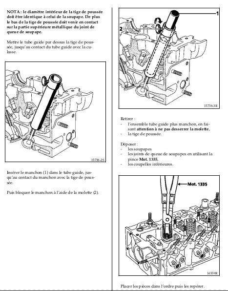

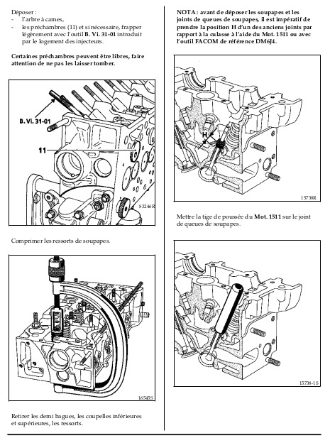

EDIT: voilà la procédure pour les joints de queue de soupapes

Au sujet des joints de queue de soupapes, si quelqu'un a un tuto sur le changement sans déculasser sur un diesel, je suis preneur.
Sur une essence, il suffit de bourrer le cylindre avec une corde à bateau par le trou de la bougie et de remonter le cylindre pour que ça fasse un bouchon et retienne la soupape, mais sur un diesel, je me dis qu'il faut virer l'injecteur, mais est-ce qu'il est bien en haut du cylindre et pas sur l'admission vu que c'est une injection indirect ?
Ou alors, envoyer 8 à 10 bars de pression à la place de la bougie de préchauffage avec un compresseur pour que ça plaque la soupape. Si jamais il y a de la calamine et que ça fuit, ou une coupure de courant, et ça risque de faire badaboum au fond du cylindre !!!
Espace 2 cyclade 2.1TD de 1994 - 225.000km (2012)
Messages : 8850
Re: fume au demarrage,help!
mettre le piston au pmh..
par5
Messages : 1972
Message non lu par par5 »
Oui,
Au pmh, les pistons 1 et 4 sont en haut,
les soupapes du 1 et 4 descendront très peu (moins de 1mm) sur le piston pour changer leur joint.
Ensuite on tourne le vilebrequin de 180° et on fait la même chose sur le 2 et le 3.
