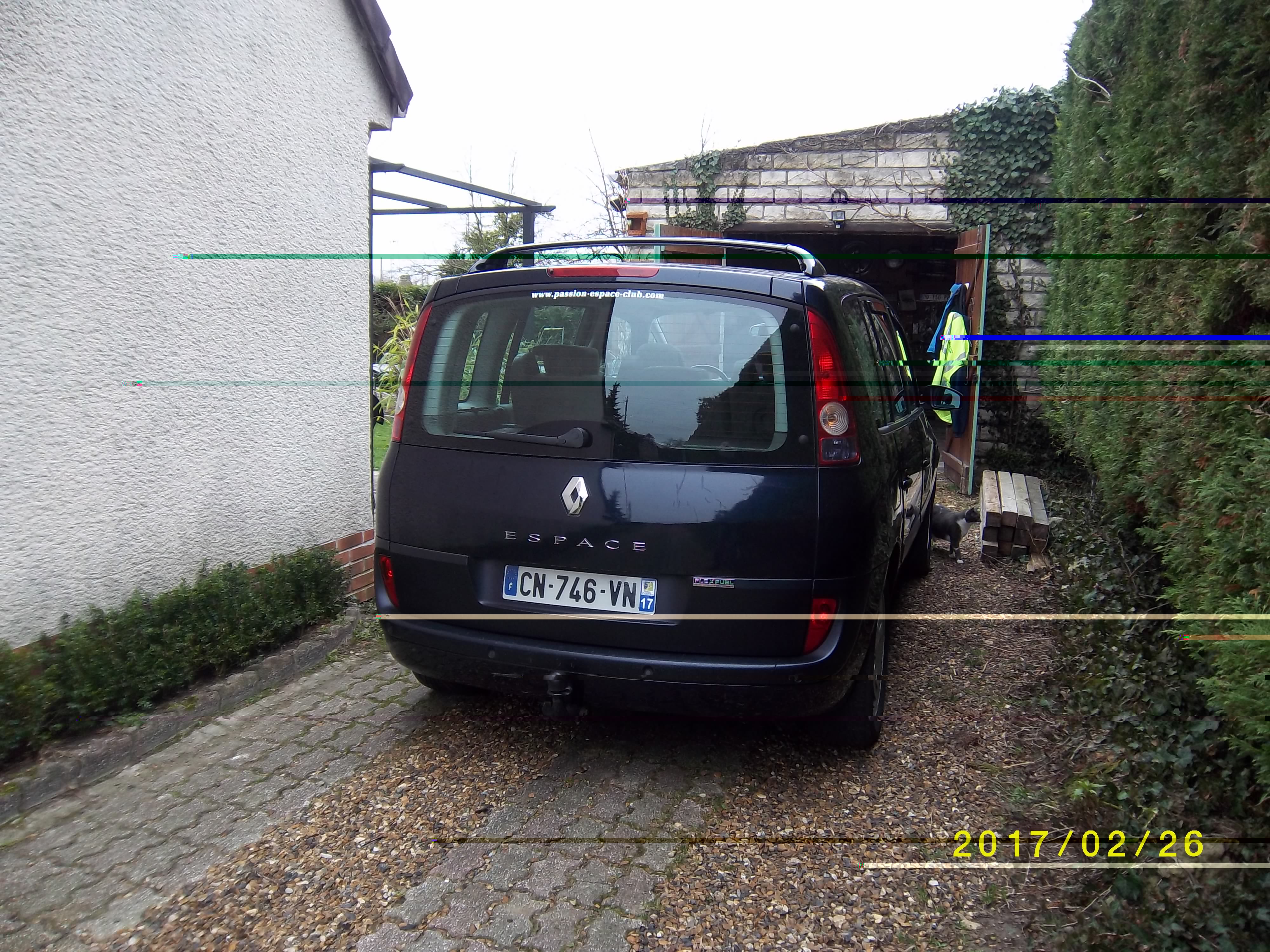

Salut les Amis,
Je ne m'inquiète pas trop pour la BVA. Déjà 6 000 bornes parcourus sans soucis, dont 500 cette nuit (A/R Maison/CDG/RONCHIN/Maison) pour récupérer de la Famille, dont l'avion avait 5h de retard, et plus de navette pour remonter à Lille.... RAS du coup !
Semaine prochaine, polish carrosserie, polytrol sur les plastiques, et lessivage des contre-portes AV, bien encrassées, que je n'ai pas réussi à rattraper aux produits conventionnels.
Bon, voilà les photos prises tout à l'heure....

super les photos !!!
j'aime bien aussi les carreaux de ciment dans le coffre : tres vintage !
