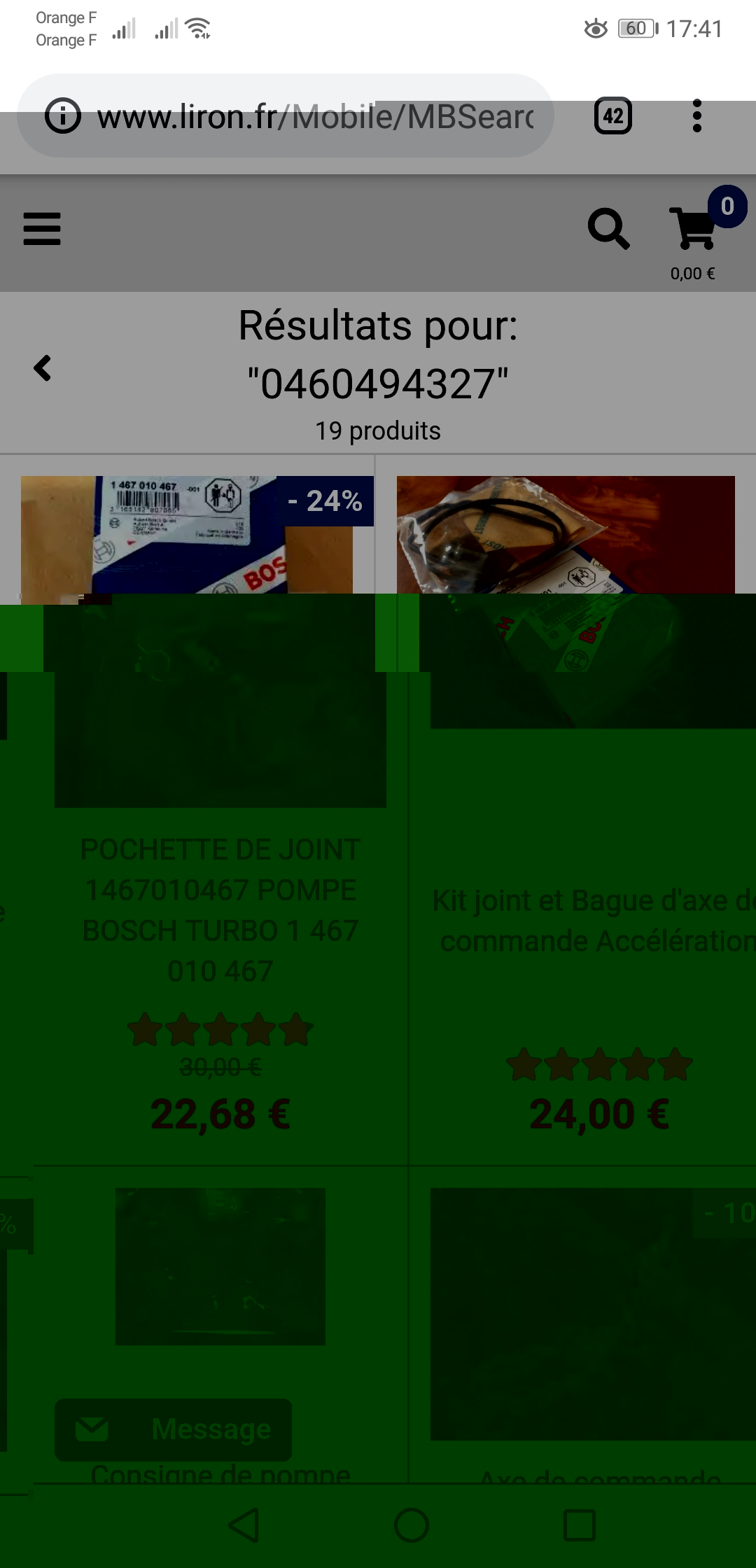

Je viens de trouver cette page qui explique la numérotation des pompe d'injection et injecteurs :
http://www.liron.fr/Mobile/MBCPPlayer.asp?ID=1603858
Et quand tu cherches pour ta pompe n°0 460 494 327 sans les espaces tu obtiens 19 résultats dont voici un extrait : http://www.liron.fr/Mobile/MBSearch.asp ... 0460494327

Re: Changer une pompe d'injection moteur J8S
je vais chercher ce site sur le net
on va y arriver
Esapce II TD 2,1 Rouge 06/1995 Clim. 2 Toits manuels 314000 Km
le numéro que tu mentionnes n'est pas le mien : sur mon moteur BOSCH 040 494 327
le tien commence par 046

Les pompes Bosh ont une référence qui contient 10 chiffres. Ton numéro n'en comporte que 9...
