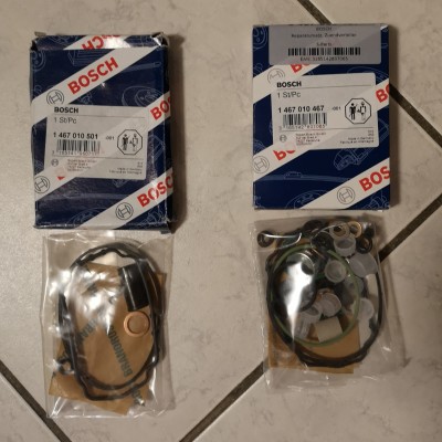

Il existe différents kits de joints, ci dessous la photo des 2 kits que j'ai :
Le kit de gauche contient deux types de joint de couvercle, la bague guide de l'axe d'accélérateur, le joint torique de l'axe d'accélérateur, le joint en cuivre de la vis "banjo" de l'arrivée de carburant.
Le kit de droite contient tous les joints de la pompe mais ne contient pas la bague guide de l'axe d'accélérateur.
Avec les références inscrites sur la photo tu pourras les retrouver facilement sur internet.

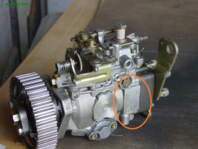

Voici une photo qui t'indique où se trouve les références de la pompe.
Elle est prise sur un tuto qui m'a inspiré : http://forum-auto.caradisiac.com/pole-t ... 293129.htm
Attention : avant tout démontage repère au mieux tout ce que tu vas dévisser : Vis de réglages, position du levier d'accélérateur sur l'axe ... n'hésite pas à prendre un max de repères

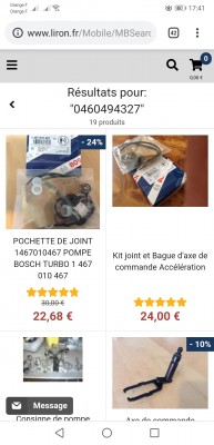

Je viens de trouver cette page qui explique la numérotation des pompe d'injection et injecteurs :
http://www.liron.fr/Mobile/MBCPPlayer.asp?ID=1603858
Et quand tu cherches pour ta pompe n°0 460 494 327 sans les espaces tu obtiens 19 résultats dont voici un extrait :
http://www.liron.fr/Mobile/MBSearch.asp ... 0460494327
