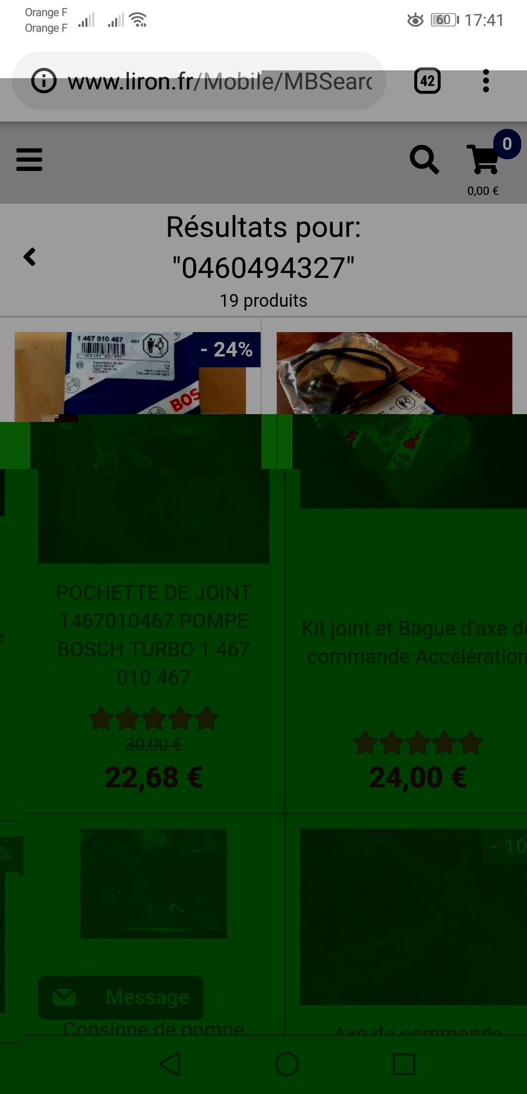

Je viens de trouver cette page qui explique la numérotation des pompe d'injection et injecteurs :
http://www.liron.fr/Mobile/MBCPPlayer.asp?ID=1603858
Et quand tu cherches pour ta pompe n°0 460 494 327 sans les espaces tu obtiens 19 résultats dont voici un extrait : http://www.liron.fr/Mobile/MBSearch.asp ... 0460494327
