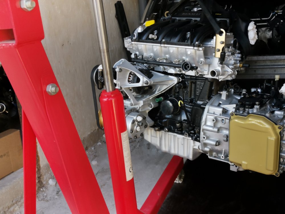

Salut tout le monde,
Après de nombreuses péripéties, ma boîte est est enfin réparée. J'ai profité de refaire une petite révision au moteur. Voici quelques photos.
Le moteur est en place. Demain mise en huile, branchements et démarrage 😊😁
Messages : 3912
Re: Frein F3 en défaut sur une boîte DP0
Message non lu par Wutch »
C'est neuf :shock:
Messages : 4350
Magnifique 8)
Messages : 13567
Plus neuf que neuf ;)
