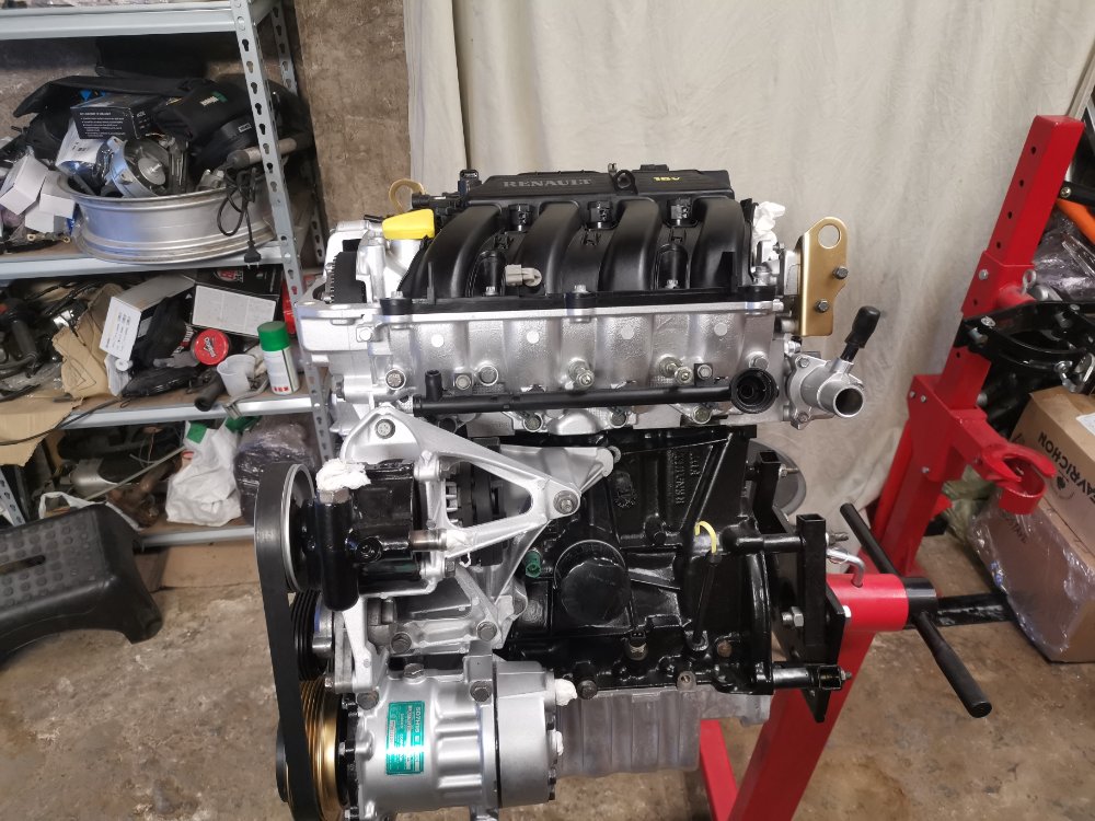

Salut tout le monde,
Après de nombreuses péripéties, ma boîte est est enfin réparée. J'ai profité de refaire une petite révision au moteur. Voici quelques photos.
Le moteur est en place. Demain mise en huile, branchements et démarrage
- Messages : 3603
Re: Frein F3 en défaut sur une boîte DP0
C'est neuf
- Messages : 4212
Magnifique
- Messages : 13182
Plus neuf que neuf
