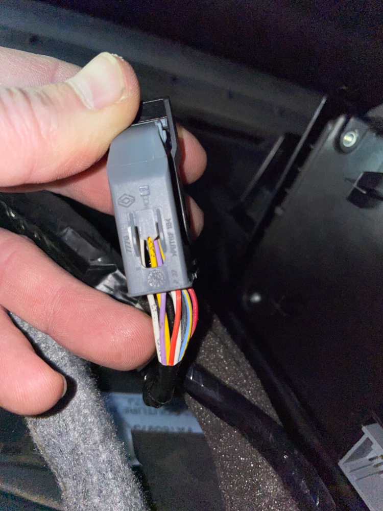

Re: Fuite de courant
J’ai passer l’après midi tout rechecker depuis le début. Au final c’est bien le fusible F15 habitacle qui est incriminé. Il alimente air conditionné, antibrouillards et tableau de bord. J’ai tout demonté un par un. Finalement c’est bien le tableau de bord le problème. Si je le débranche je retombe à 0.08Ah si je le remet ça remonte à 0.93Ah avec un yoyo de 6 secondes toutes les minutes. Le problème pour trouver mon problème est qu’il fallait attendre la veille profonde au bout de 20 min pour pouvoir observer le problème. Donc tableau de bord !!!! Mais qu’est ce qu’il a ? Je dois tout changer ? J’avais entendu parler de soudure à reprendre… qq a des infos ? Y a t’il un OTS ?
J’ai acheté un autre compteur d’occasion un peu moins kilométré mais j’ai le même résultat. Ou ça viens pas de la ou je me suis bien fait roulé… un compteur qui a le même problème.

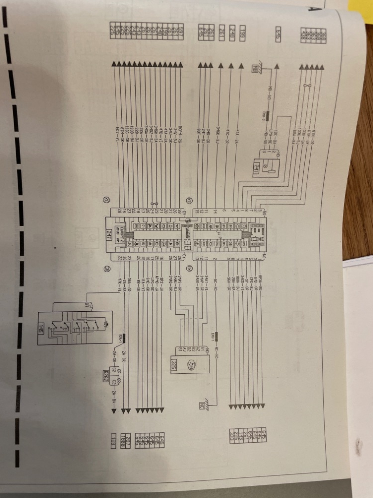

je trouve quand même scandaleux que l'on n'arrive pas a trouver un schéma ou une liste de fusibles correcte pour une espace IV 2.0 DCI 175 CV de 2013.
Renault pour moi c'est fini, je termine avec celle ci et basta.
Bon courage .
JBN
Bon courage .
JBN

- Messages : 1661
normalement les schémas existent, pour les Espaces précédents c'était dans les NT dédiées.
Mais malgré tout je n'ai jamais trouvé les schémas éléctriques des compteurs! Comme ce sont des pièces fabriquées par des sous-traitants et considérées comme un "tout", personne n'est sensé intervenir dans l'éléctronique.
Donc pas d'infos, sauf celles partagées par ceux qui ont tenté de réparer et déja ouvert les bazars.
Et pour intervenir sur des circuits de la génération de ton IV il faut être un peu équipé: soudure en surface, micro-composants et µCs...
J'en ai déja parlé plusieurs fois ici: depuis la norme RoHS la brasure utilisée est sans plomb. Et beaucoup moins résistante dans le temps que la vieille 60/40 classique, surtout elle n'est pas inerte et la matière bouge avec le passage des éléctrons. A l'époque la NASA avait fait plusieurs vidéos montrant les "tin whiskers", phénomène assez flippant...
Même si la brasure moderne s'est améliorée ces dernières années, pour moi la fiabilité de ces montages reste juste suffisante pour faire des cafetières.
Donc la plupart du temps les pannes qu'on trouve sur les circuits modernes sont liées à des pattes de composant déssoudées (vibrations, chaleur etc), ou les trucs classiques: condensateurs en fin de vie. Bien sûr on n'oublie pas l'oxydation des divers connecteurs de carte... là tout le monde est logé à la même enseigne.
En tout cas dis-toi que Renault ou n'importe quel autre fabricant ne fournira jamais les schémas des compteurs et calculateurs.

- Messages : 13659
Les fusibles on doit les trouver dans le livret de la voiture, comme pour toutes les voitures.JBN a écrit : 27 sept. 2024, 13:55 Bonjour à tous,
Bon courage .
JBN
Les schémas sont propriété du constructeur et rien ne l'oblige à les rendre publics.
- Messages : 2806
Ils ne sont pas trouvables sur Dialo ?
J'ai acheté les schémas de 2003 (dernière publication papier à ce sujet) pour mon 2004, mais ça sert peu. En garage ils utilisent la valise et puis c'est tout, on voit rarement un multimètre de sorti.

Pour ceux qui ont suivi ma recherche de fuite de courant (qui dure depuis 2 ans …) je m’y replonge.
Ce dont je suis sûr c’est qu’elle est observable seulement 20 min pile poil après fermeture du véhicule. Elle est de 1A/heure et je peux l’arrêter en débranchant le connecteur gris du tableau de bord.
J’essaye de comprendre le schéma électrique pour voir à quoi ça correspond mais pour moi c’est du chinois. Je voudrais tester les éléments liés indépendamment pour trouver quel est l’élément défectueux…
Sachant qu’à l’arrêt le compteur deviens chaud quand il y a la fuite de courant je pensais au mofset du compteur connu pour lâcher facilement (mais dans mon cas le compteur marche parfaitement depuis deux ans, j’ai changé avec un autre compteur occasion et j’ai exactement le même problème ) ou un mauvais signal envoyé qui fait chauffer le mofset… (de ce que j’ai pu lire une intensité inadapté pourrait déclencher ce type de problème)
Si quelqu’un peux m’aiguiller ce serait super ^^

J’ai enlevée une par un les fils du connecteur gris le 1er est le +, du coup celui ce je le laisse branché. La perte de 1A/h disparaît uniquement quand on enlève le 2. À quoi correspond t’il? Le - ?

D'après ton schéma oui on dirait le -

Si ça vient du compteur lui même ce que tu peux tenter pour le vérifier, c'est d'utiliser une caméra thermique et voir s'il n'y a pas une zone qui est plus chaude, ce qui indiquerait un composant défaillant ou qui consomme
