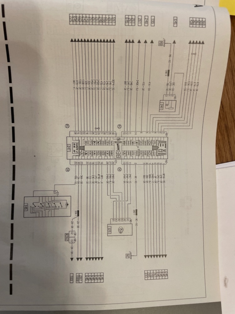

J'ai acheté les schémas de 2003 (dernière publication papier à ce sujet) pour mon 2004, mais ça sert peu. En garage ils utilisent la valise et puis c'est tout, on voit rarement un multimètre de sorti.
Ils ne sont pas trouvables sur Dialo ?

Pour ceux qui ont suivi ma recherche de fuite de courant (qui dure depuis 2 ans …) je m’y replonge.
Ce dont je suis sûr c’est qu’elle est observable seulement 20 min pile poil après fermeture du véhicule. Elle est de 1A/heure et je peux l’arrêter en débranchant le connecteur gris du tableau de bord.
J’essaye de comprendre le schéma électrique pour voir à quoi ça correspond mais pour moi c’est du chinois. Je voudrais tester les éléments liés indépendamment pour trouver quel est l’élément défectueux…
Sachant qu’à l’arrêt le compteur deviens chaud quand il y a la fuite de courant je pensais au mofset du compteur connu pour lâcher facilement (mais dans mon cas le compteur marche parfaitement depuis deux ans, j’ai changé avec un autre compteur occasion et j’ai exactement le même problème ) ou un mauvais signal envoyé qui fait chauffer le mofset… (de ce que j’ai pu lire une intensité inadapté pourrait déclencher ce type de problème)
Si quelqu’un peux m’aiguiller ce serait super ^^

J’ai enlevée une par un les fils du connecteur gris le 1er est le +, du coup celui ce je le laisse branché. La perte de 1A/h disparaît uniquement quand on enlève le 2. À quoi correspond t’il? Le - ?

- Messages : 3975
Re: Fuite de courant
D'après ton schéma oui on dirait le -
- Messages : 3975
Si ça vient du compteur lui même ce que tu peux tenter pour le vérifier, c'est d'utiliser une caméra thermique et voir s'il n'y a pas une zone qui est plus chaude, ce qui indiquerait un composant défaillant ou qui consomme
