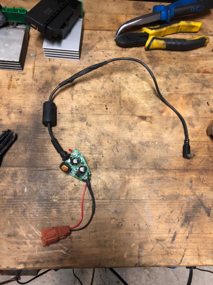

oui en connectant le + faisceau voiture au - batterie (mais en ayant débranché le + batterie au préalable
Donc rupture réelle d'alimentation pour tous les µC. Je ne sais pas si ça fait un "bon" reset au système mais c'est une bonne idée.
Pour effectuer une décharge à la cool je te recommande de coller une résistance 2W au moins de 1M ohm entre le + faisceau et la cosse masse de la batterie.
edit: pour être précis > la résistance permet d'éviter un CC franc, que les µC n'aimeront sûrement pas.
C'est de cette manière qu'on opère sur les amplis à lampe, car les condos chimiques peuvent stocker l'énergie même après des années sans avoir été branchés!
J'espère que malgré le délai de ma réponse tu pourras effectuer cette opération en toute sécurité pour ta voiture et toi-même.
re-edit: une autre solution possible si tu n'as pas la main sur une résistance adaptée > une ampoule 50W
Ca permet aussi de pouvoir "visualiser" la décharge des condos, enfin quand ce sont des condos à haute tension... pas sûr que ça soit probant sur une voiture où à priori les µC tournent en +5V.
Mais ça fera quand même correctement le boulot de décharge lente.

Quand tu dis - batterie, tu veux dire la borne de la batterie elle même ou la cosse - sur le fil relié au châssis ? Si je comprends bien c'est la borne de la batterie, histoire de donner un endroit à l'énergie pour quitter les condenseurs. Aucun soucis pour le délai, même si je ne pense pas finalement le faire (du moins explorer la piste PMH avant, on voit la conséquence de ce genre de décharge sur le calculateur de Guillaume...) ça m'intéresse au nom de la science. C'est le genre de truc qui est bon à savoir et permet d'approfondir sa compréhension de son auto et autre
La batterie est débranchée depuis une semaine et je pense que c'est suffisant sur ces petits condenseurs : la même expérience, menée par accident en laissant un truc branché dans l'allume-cigare plusieurs jours
, avec la Golf, m'a appris que quatre jours suffisent pour tout décharger
les paramètres d'injection reviennent au 0 usine et elle tourne comme une patate pendant 10 minutes (surtout ne pas couper le moteur parce qu'elle ne redémarrera carrément pas). Ensuite la sonde lambda informe le calculateur, il fait les apprentissages et elle tourne comme d'habitude.

Oui je parle du - batterie.
L'idée c'est:
débrancher le faisceau de la cosse +
insérer en série une résistance de grande valeur et grosse puissance au bout du + faisceau
relier l'autre patte de la résistance au - batterie
Et attendre le plus longtemps possible (selon la capacité à décharger ça peut être jusqu'à 1/4h ou plus).
Mais laisser brancher le faisceau - batterie, là tu ne touches pas à la cosse masse.
>>> comme je le disais les condensateurs chimiques peuvent rester chargés plusieurs années sans être branchés.
Je ne me fierais pas aux 4 jours "en l'air".
Ton expérience sur la Golf, c'est juste un consommateur.
Là si tu veux décharger les condos c'est un peu différent.
L'idée c'est:

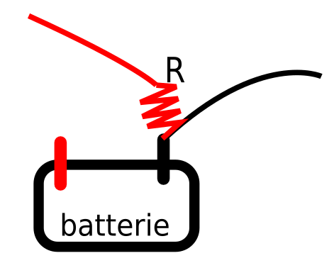

Ca ne m'étonne pas qu'à 8V tu aies eu quelques soucis apparents!
Mais si tu décharges totalement les condos, ça tombe théoriquement à zéro volt sur les pins d'alimentation des µC.
Et la plupart des circuits logiques fonctionnent encore à +3V...
Pour être clair voilà un dessin explicant où on colle la résistance "R" pour décharger totalement tout le monde:
Cela dit sur certaines voitures, c'est vrai qu'il suffit de débrancher le faisceau + et attendre un peu pour que les calculos soient remis à zéro.
Je ne connais pas les valeurs et procédures pour celui du IV, donc dans le doute: "hard reset" à l'ancienne

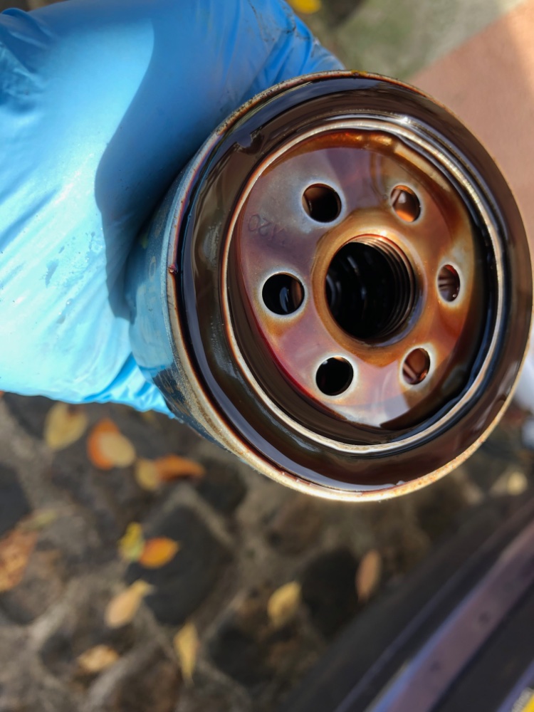

Bon, j’ai sorti le nez dehors aujourd’hui. J’ai tenu 45 minutes
D’abord, une bonne nouvelle. Le turbo est gras, j’estime que c’est normal pour le kilométrage, mais je ne détecte aucun jeu dans aucun sens.

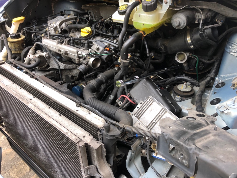

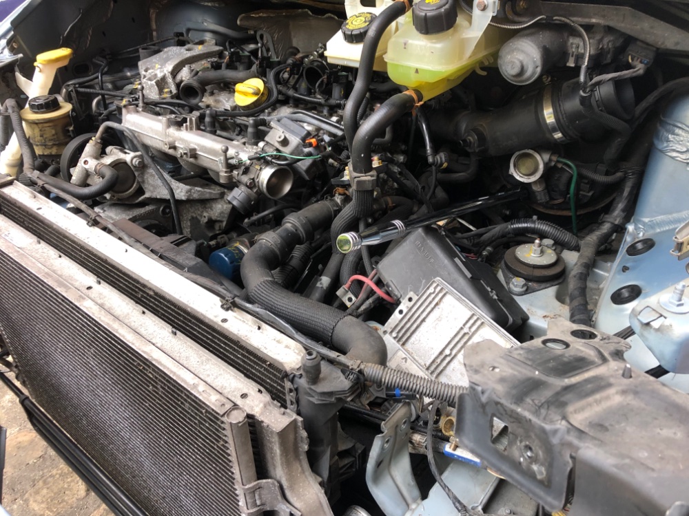

Salut Raphaël
ma foi y a pas grand chose dans ce compartiment moteur, presque une 4L
Mais pour tes mesures, es-tu sûr de ton multimètre?

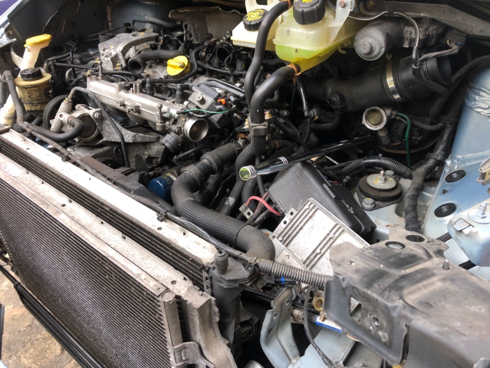

Le gros soucis, c'est que ça ne souffle pas beaucoup dans l'habitacle, même quand le pulseur s'époumone. Je vais devoir voir ce que je peux faire d'ici mon départ, mais il me semble bien qu'il faut déposer la planche de bord pour accéder aux volets de mixage (quitte à caler ça ouvert pour avoir un petit peu de froid).
Ça va venir mais j'aimerai rouler un dernier mois avec avant d'arracher son cœur et le refaire.
Dans cette optique, j'ai jeté un œil à la clim, car avec la chaleur printanière il fait chaud dans la baie vitrée à roulettes. Le compresseur s'enclenche (je l'entends) et le circuit HP est... HP. 6,4 bars, pour moi c'est bien (même peut-être au peu élevé). Mais force est d'avouer que je patauge un peu avec les circuits de clim, c'est loin d'être ma spécialité. Je remarque sous le capot que la grosse conduite est à température ambiante alors que la petite est fraiche (mais loin d'être froide). Normal ou ça devrait vraiment être froid ?
Comment puis-je vérifier le circuit basse pression, comme il n'y a pas de branchement possible avec un mano ? J'ai pris ma mesure de pression du circuit HP à l'arrêt, est-ce mieux moteur tournant ?

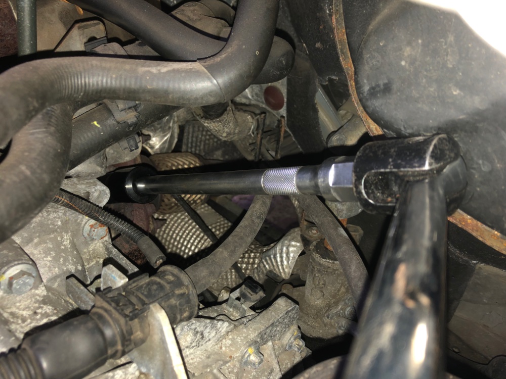

J'ai profité d'avoir le moteur chaud pour vidanger l'huile du moteur. Pour une raison que je ne m'explique pas, elle est teintée très rouge, surtout dans ses reflets.

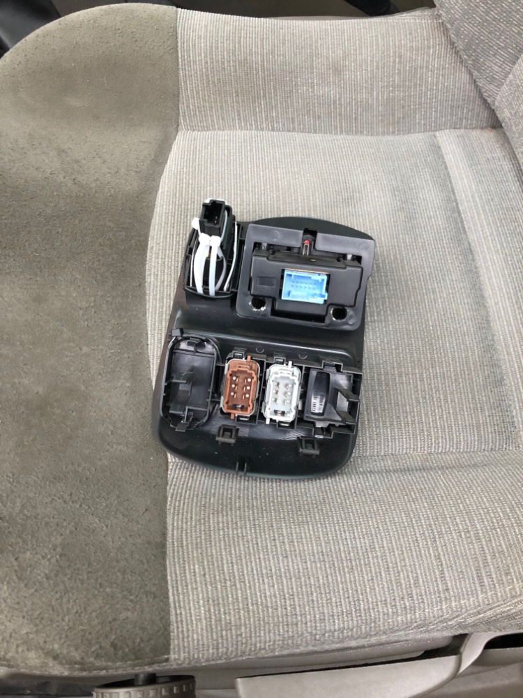

J'ai peint les éléments de la console centrale.
Sur ma palette de frein à main, un obturateur cache l'emplacement vide du bouton de réglage du site des phares. Comme j'ai les xénons, cette fonction est automatique. Evidement ça ne m'apporte rien d'avoir un obturateur à portée de main. En revanche, l'astigmatisme combiné à la teinte très bleue de l'éclairage du tableau de bord me font vite mal à la tête de nuit et ça faisait longtemps que je me plaignais de devoir chercher la commande de rhéostat à tâtons sous le tableau de bord.
L'accès plus aisé me fait vraiment plaisir; ça valait la peine de prendre le temps de reconfigurer la platine.
Ça ne se fait pas tout à fait tout seul : plusieurs pièces en plastique ont été rognées, coupées ou limées pour trouver leurs nouvelles places, des cales utilisées et des rilsans serrés pour que ça tienne. Ça fait un peu bricolage mais ça tient bien une fois que c'est fait. J'ai dû tirer un peu fort sur la prise du rhéostat donc pour bien faire, je vais devoir rallonger un peu les fils. Mais pour l'instant c'est déjà le bonheur et ça a été l'occasion de constater que Madeleine n'est pas équipée de fusibles derrière le frein à main.

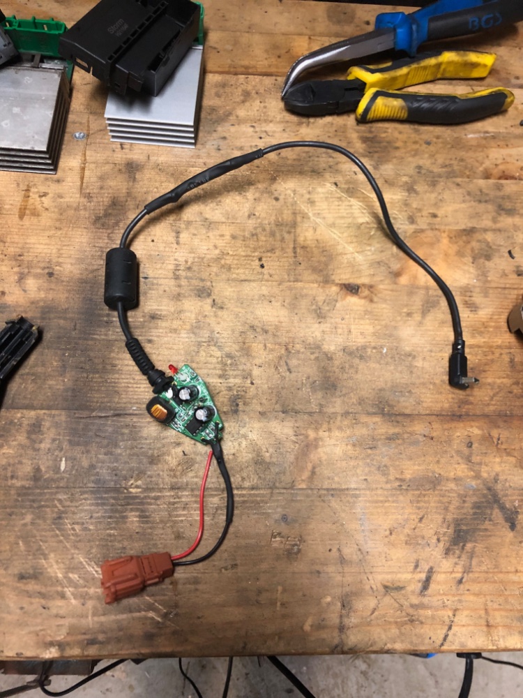

Pour finir j'ai terminé (enfin) l'installation de la caméra. Elle l'était depuis longtemps mais le montage n'était pas poussé, cf. la photo plus haut pour la console et la suivante pour le pare-brise.
Ma solution : un faisceau maison, 12V en entrée et 5V en sortie. Ça se branche sur le connecteur gris derrière le cache du rétro central qui alimente dans les voitures équipées le rétro électro-chrome, équipement à mon goût superflu et dont je me passe à merveille.
Une fois branché à la place d'un hypothétique rétro central électro-chrome, tout mon faisceau disparait derrière le cache sauf les dix derniers centimètres utiles à atteindre la camera... qui elle même disparait derrière le rétro central dans la perspective du conducteur : c'est propre !
