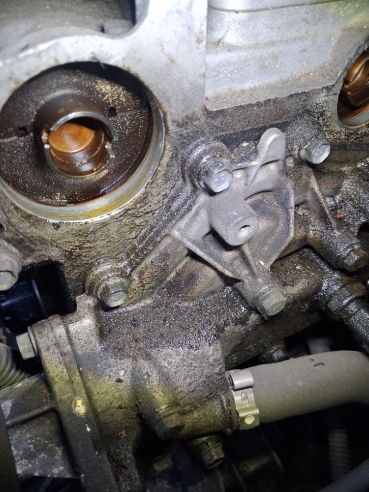

Bon j'ai pu prendre un peu de temps pour voir les dégâts.
La photo sera plus explicite....
Bon ben je crois que c'est mort.... ou refaire un calage de distribution ?

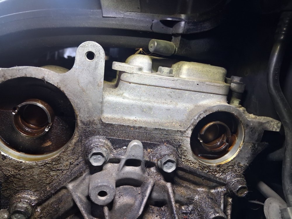

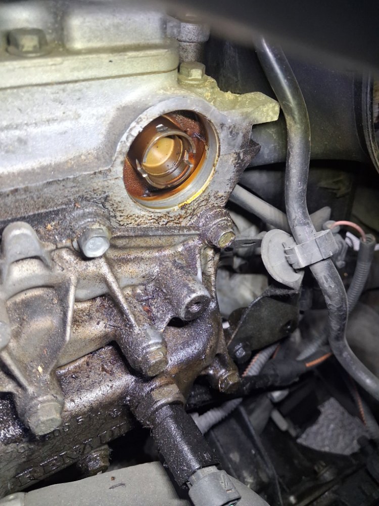

Re, je viens d'enlever les 2 capsules sur le côté et....
Je vais essayer de recaler tout ça et on verra, foutu pour foutu....
Une fois recalé il y a besoin de remettre la courroie d'accessoire pour redémarrer ?
- Messages : 8967
Re: Courroie accessoire cassée sur 2l16v
Non.
Mais pour moi c'est foutu..
Est ce le vilo tape encore dans les soupapes quand tu le tournes où tu peux faire le le tour complet ?
Si tu peux faire le tour sans qu'il tape, alors il faut changer les soupapes ..

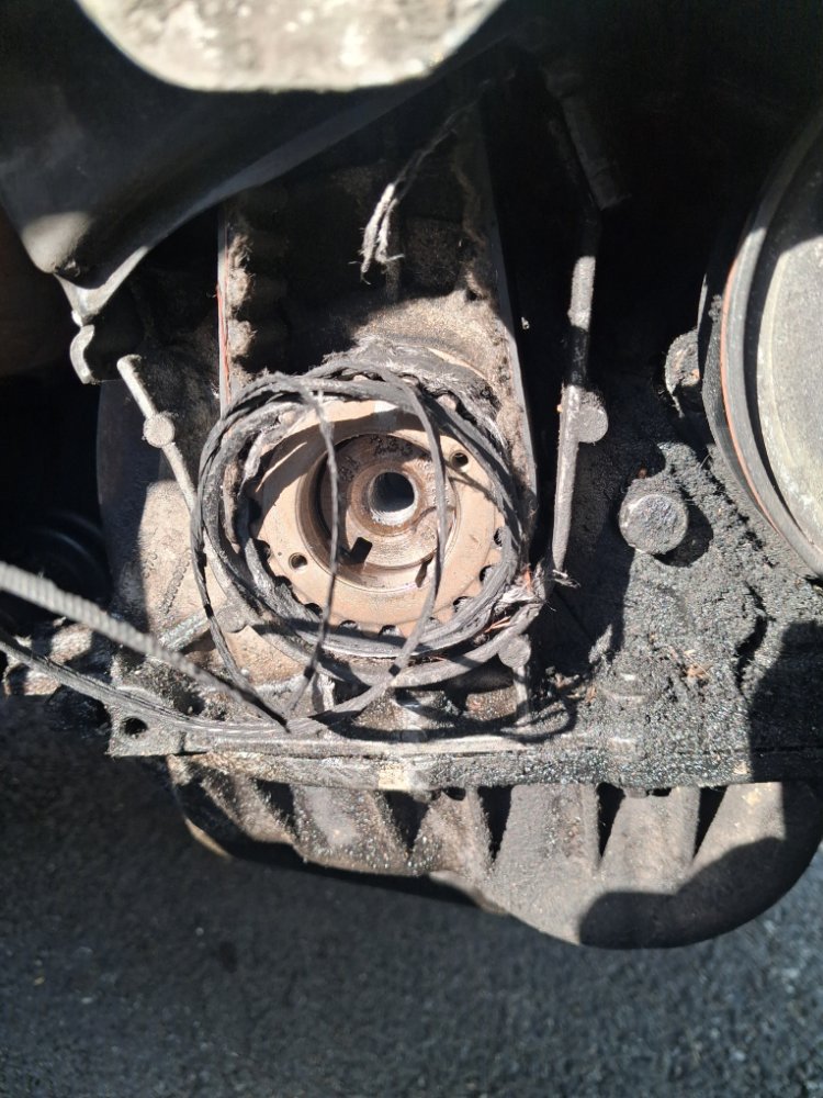

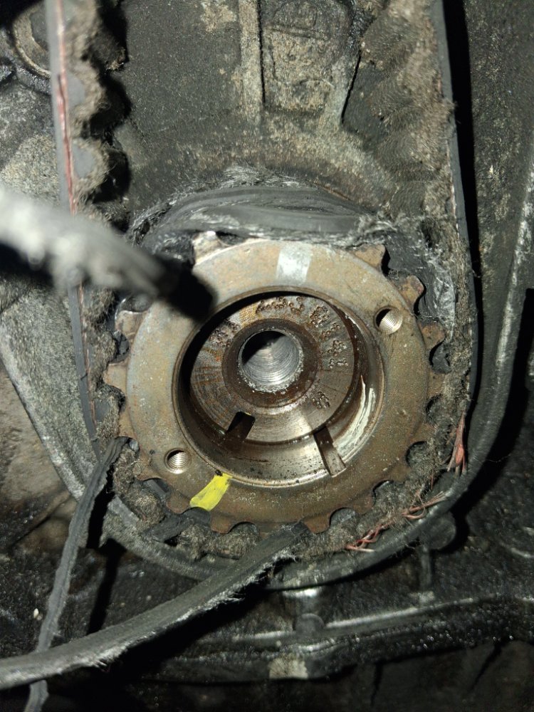

Ce qui est bizarre aussi, c'est que je n'ai pas trouvé de clavette lors du démontage de la dumper...
Cassée lors de la casse de l'accessoire ?
Bonsoir ..
Il n'y a pas de clavette ... la poulie cranté qui entraine la distribution sur l'arbre moteur doit tourner librement pendant l'opération de calage de la distribution ... ensuite il faut serrer la poulie damper au bon couple pour immobiliser cette poulie crantée ..
Bon courage
JL
Bon courage
JL
