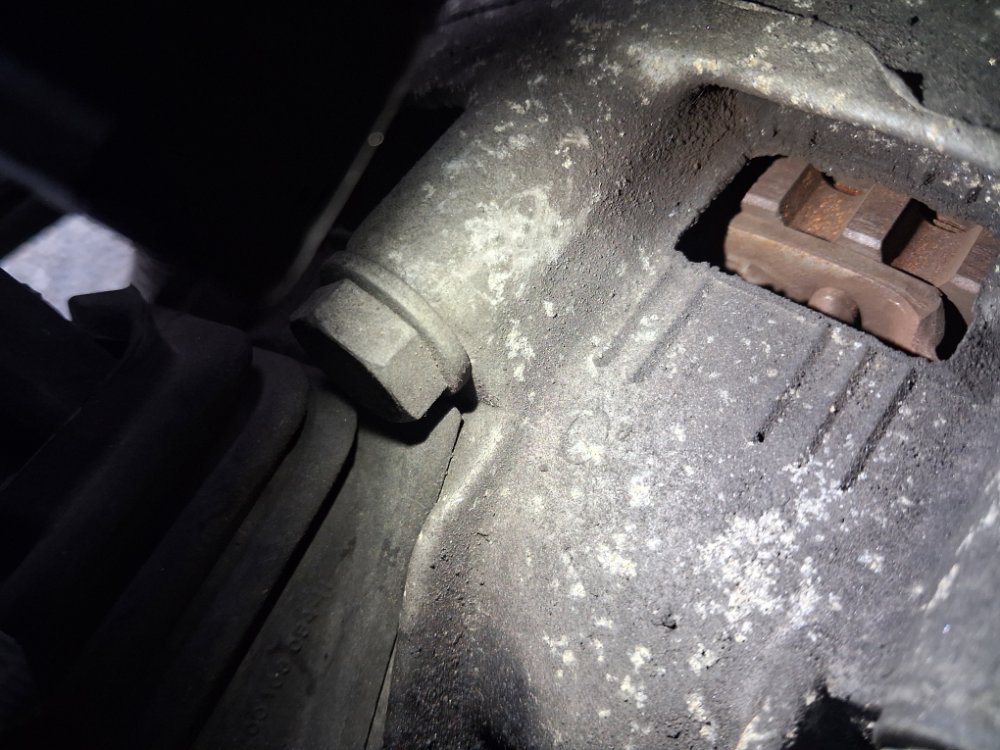

Re: Courroie accessoire cassée sur 2l16v
Salut Jlb, c'est bien cette fenêtre dont du parles?
Bonjour les amis,
J'ai regardé par la fenêtre que Jlb m'a dit.
Comment est le repère ?
Voici une photo:
C'est celui là?
Voici une photo:
C'est celui là?
- Messages : 9003
Je ne pense pas, je ne vois pas de repère.
c'est un trait à l'ancienne qu'on utilisait pour régler l'allumeur à la lampe strobo.
Salut Grostoto,grostoto a écrit : Hier, 20:02 Je ne pense pas, je ne vois pas de repère.
C'est un trait type tipex ?
Sinon je continue à essayer de piger ce satané vilbrequin
- Messages : 9003
un trait dans la ferraille.
normalement quand tu le vois, il n'y a aucune hésitation à avoir.
Merci pour tout grostoto.grostoto a écrit : Hier, 20:38 un trait dans la ferraille.
Je vais regarder ça.
