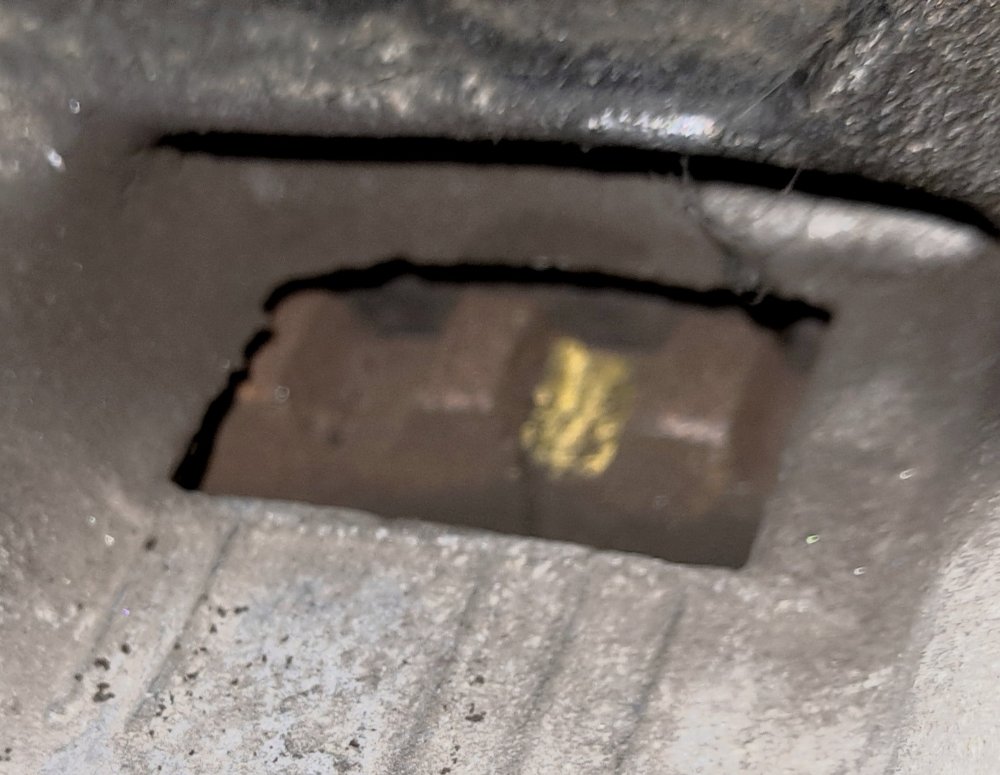

Re: Courroie accessoire cassée sur 2l16v
Salut Jlb, c'est bien cette fenêtre dont du parles?
Oui, c'est bien cette fenêtre. C'est elle qui me confirme mon PMH quand je fais mes distribution. On y voit bien le repaire qui se place au milieu de la fenêtre. Désolé mais je n'ai pas d'image.chtimi73 a écrit : 24 août 2026, 19:50 20260824_194738.jpg
Jean Luc
Espace 3 2001 2L 16V 140 cv 265 000 km

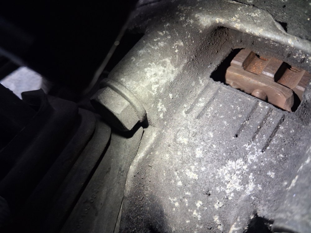

Bonjour les amis,
J'ai regardé par la fenêtre que Jlb m'a dit.
Comment est le repère ?
Voici une photo:
C'est celui là?
Voici une photo:
C'est celui là?
- Messages : 9004
Je ne pense pas, je ne vois pas de repère.
c'est un trait à l'ancienne qu'on utilisait pour régler l'allumeur à la lampe strobo.
Salut Grostoto,grostoto a écrit : 25 août 2026, 20:02 Je ne pense pas, je ne vois pas de repère.
C'est un trait type tipex ?
Sinon je continue à essayer de piger ce satané vilbrequin
- Messages : 9004
un trait dans la ferraille.
normalement quand tu le vois, il n'y a aucune hésitation à avoir.
- Messages : 2478
- finition : 25 Th
- Année : 2011
Merci pour tout grostoto.grostoto a écrit : 25 août 2026, 20:38 un trait dans la ferraille.
Je vais regarder ça.

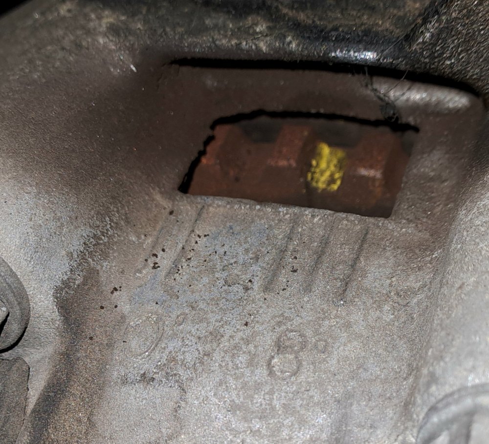

- jlb
- Messages : 488
- Localisation : 52
Voici le trait de PMH, sur la plat du volant moteur. Perso, j'ai peint le fond de dent en jaune pour mieux le repairer
Et ici, il est trop à droite, vers les 8° de décalage, il doit être vers les 2 repaires de gauche
Jean Luc
- Messages : 3909
Pour trouver un PMH, on enlève la bougie cylindre 1 (côté accouplement), on prend une tige métallique type bagette de soudure d'une trentaine de centimètres que l'on passe par le trou de bougie.Pilou29 a écrit : 25 août 2026, 14:45 Attention, le trou pour la pige sur le vilo est parfois difficile à trouver, on croie la pige en place mais elle est parfois avant ou après le vrai trou, Je ne sais pas si je suis clair mais piger le vilo damande un certain doigté !
Le cylindre va faire monter la baguette jusqu'au point le plus haut c'est à dire au PMH. On ne touche plus à rien et on essaie de mettre la pige dans le trou prévu à cet effet. Si ça ne rentre pas, un léger retour en arrière ou en avant la pige doit rentrer.
La pige entrée, on essaie de bouger le vilebrequin avant/arrière mais il doit être bloqué.
Là vous êtes sûr d'être dans le trou vilebrequin pour le PMH.
Attention, si le repère sur le vilebrequin ne paraît pas à la vertical par rapport à la doc. Pensez que la doc, le moteur est démonté et il est positionné à la vertical alors que dans votre véhicule le moteur est incliné (8 ou 12 °), il est donc normal que vous voyez un décalage.
