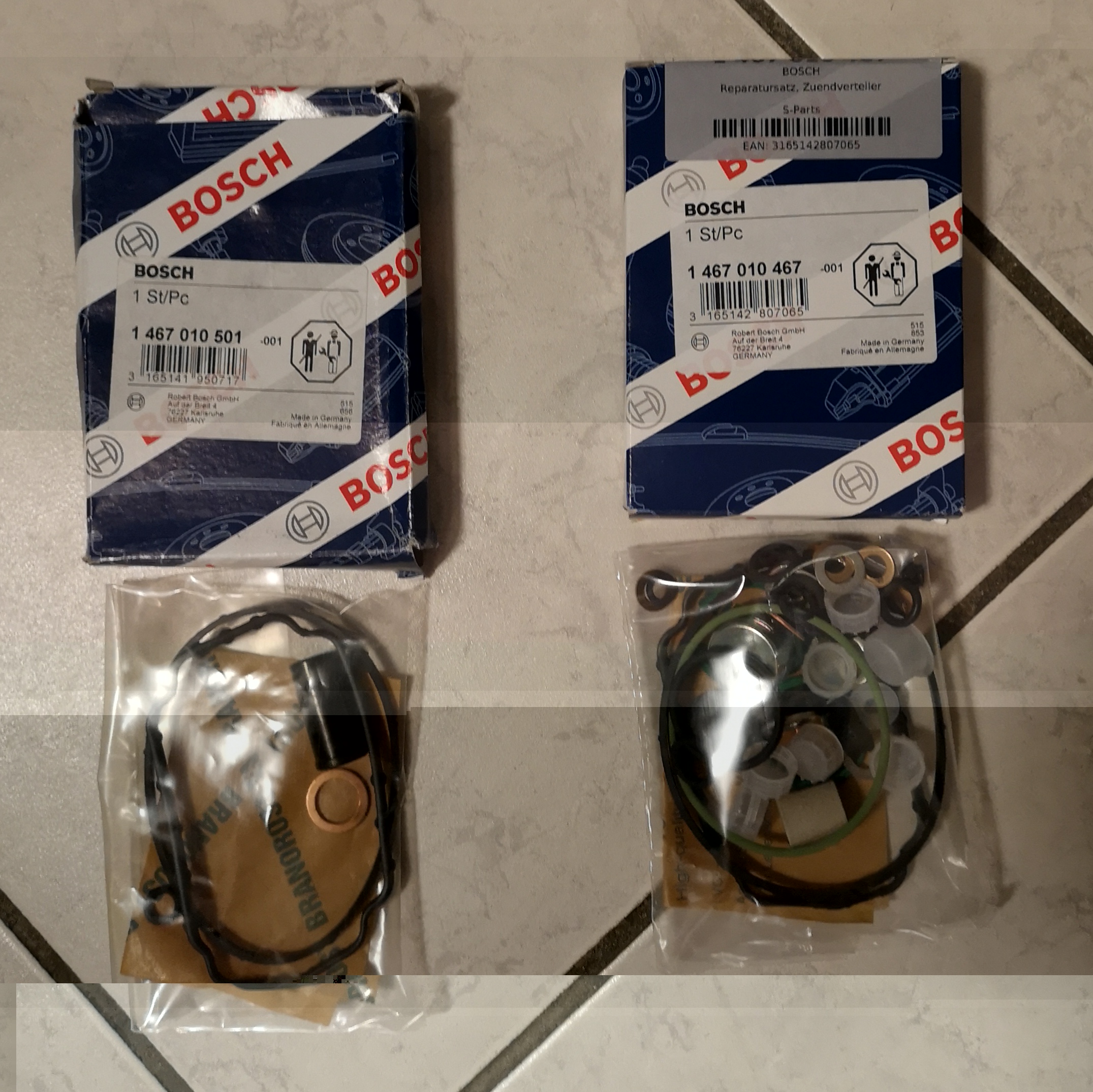

On trouve toujours des pièces pour réparer nos pompes d'injection.
Pour être sur que le kit correspond bien il faut que tu arrive à relever le numéro de la pompe sur le côté. J'essayerai de t'envoyer une photo.
La mienne est une 0460494141
Il existe différents kits de joints, ci dessous la photo des 2 kits que j'ai :
Le kit de gauche contient deux types de joint de couvercle, la bague guide de l'axe d'accélérateur, le joint torique de l'axe d'accélérateur, le joint en cuivre de la vis "banjo" de l'arrivée de carburant.
Le kit de droite contient tous les joints de la pompe mais ne contient pas la bague guide de l'axe d'accélérateur.
Avec les références inscrites sur la photo tu pourras les retrouver facilement sur internet.

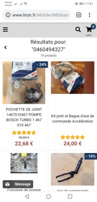

Je viens de trouver cette page qui explique la numérotation des pompe d'injection et injecteurs :
http://www.liron.fr/Mobile/MBCPPlayer.asp?ID=1603858
Et quand tu cherches pour ta pompe n°0 460 494 327 sans les espaces tu obtiens 19 résultats dont voici un extrait :
http://www.liron.fr/Mobile/MBSearch.asp ... 0460494327
